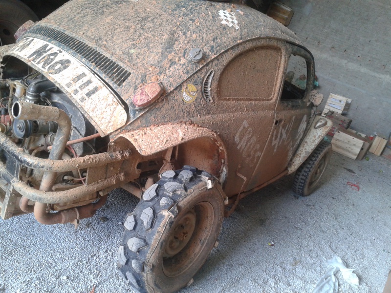

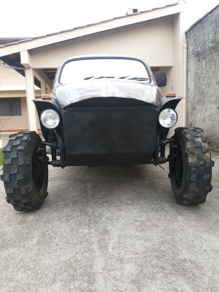

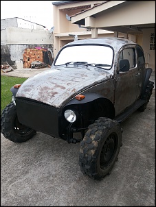

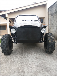

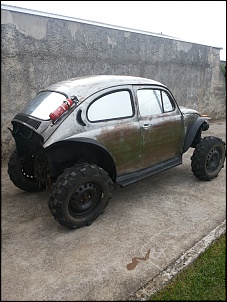

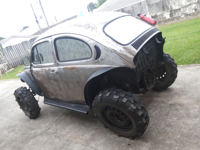

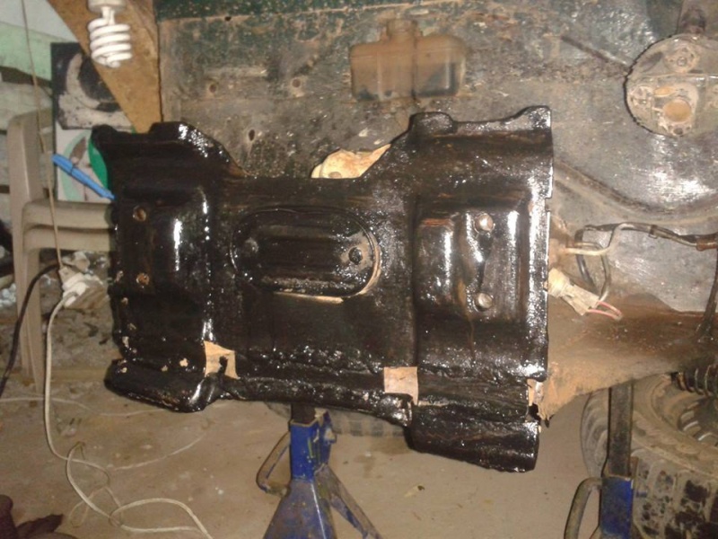

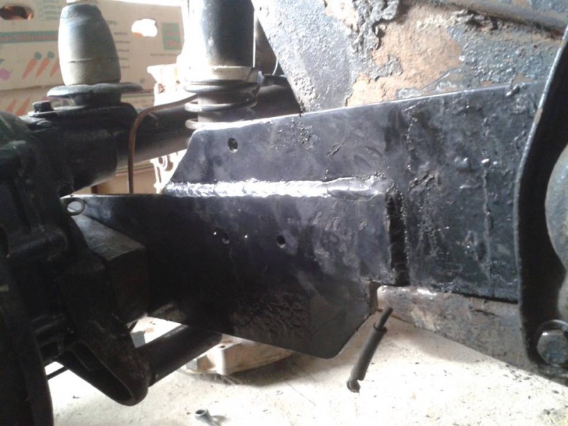

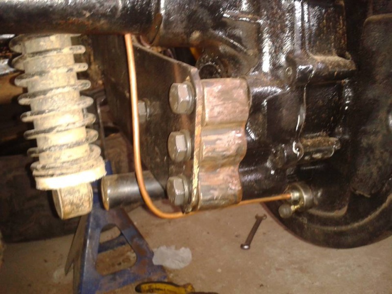

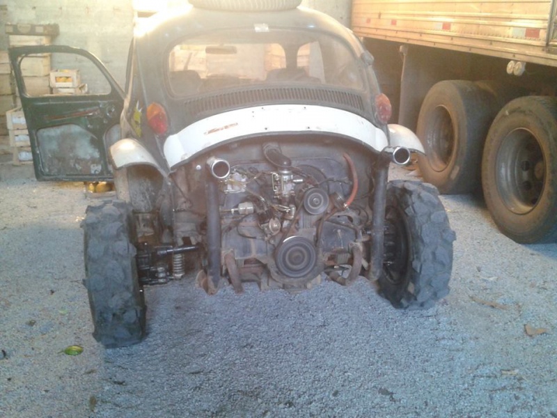

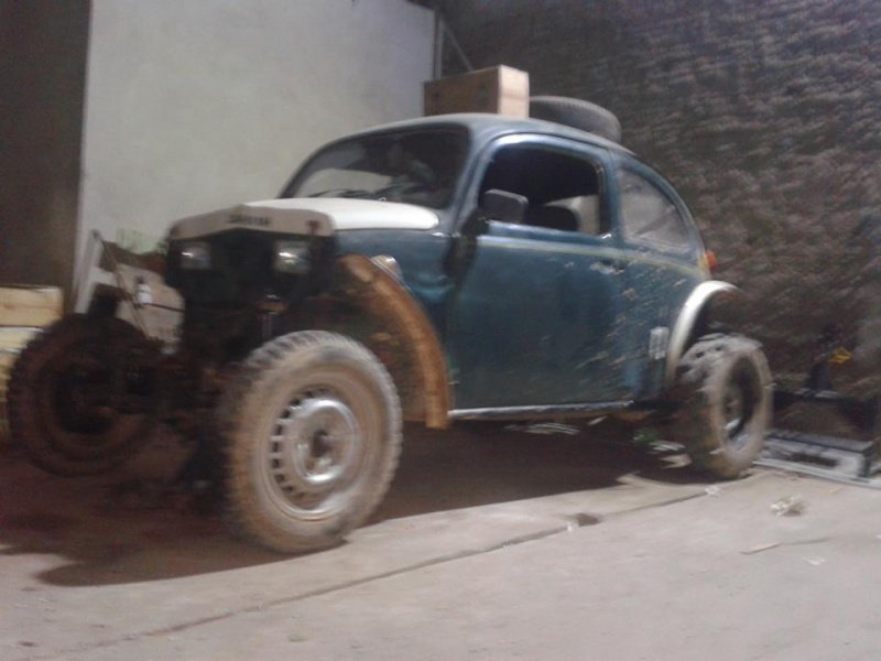

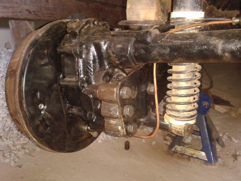

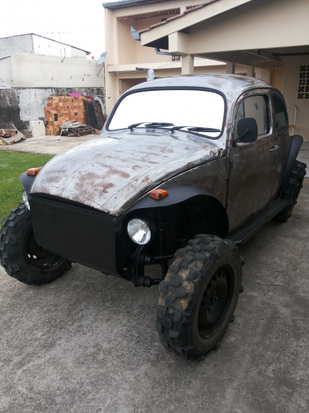

    Pessoal, segue fotos do meu fusca baja ,que eu mesmo estou montando....esta na reta final

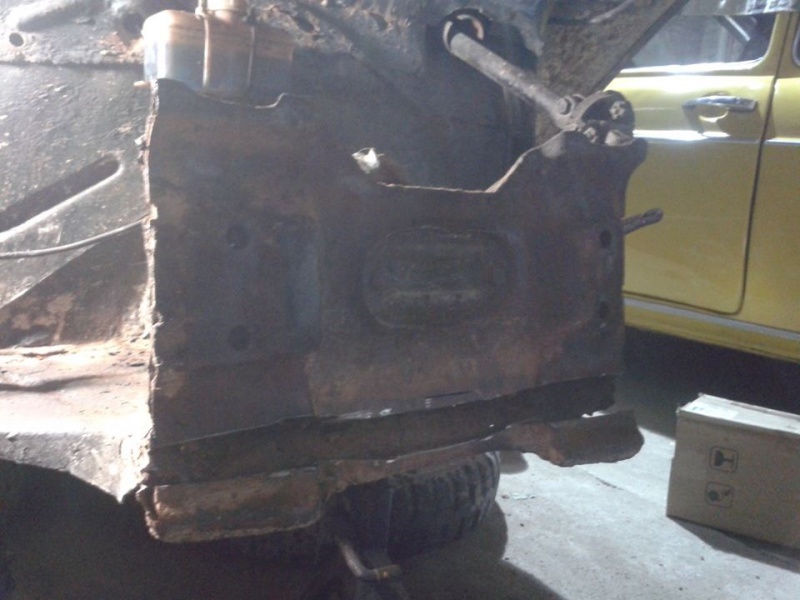

    dianteira montei a suspa de pivo ,com manga sobre posta ,freio a disco e o cambao...

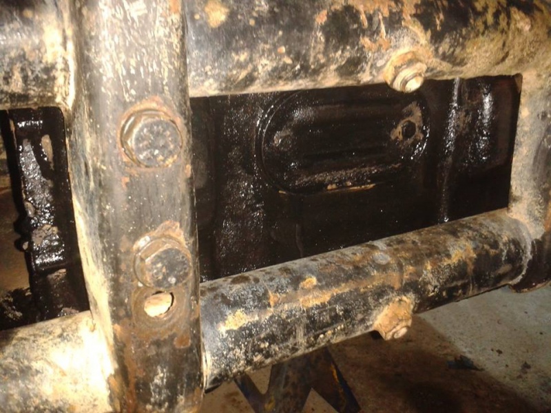

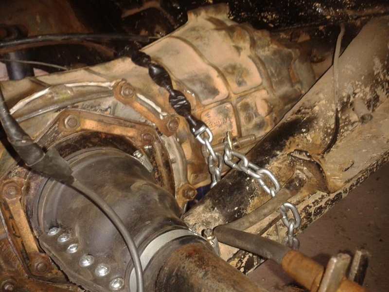

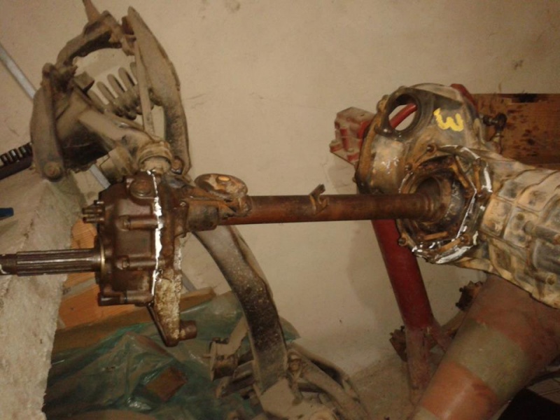

    traseira ,caixa blocada 80% mais reduzida da kombi ,o resto fica por conta das fotos...
    logo logo ele vai esta de volta as trilhas,...

    file a montagem da reduzida
    estou com umas aki tambem pra montar
    poderia me tirar algumas duvidas
    sobre a caixa substituiu ela completa ou trocou somente as canelas com a reduzida?
    tem alguma medida padrao quanto ao tamanho do facao para fixar nas reduzidas? quantos cm teria o calço para fixar o facao na reduzida?
    no caso do seu pronto ficou normal pra andar? vi uns comentários que com a reduzida ele fica meio trepidando quando vai arrancar.
    valew

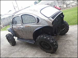

    segue algumas fotos do meu.
    tinha dado uma abandonada mas agora vou voltar a mexer no bichao

    opa vlw ,vou providenciar mais fotos
    por incrível que pareça ,so ta faltando fazer a sangria dos freios ....
    tudo bom ,Leboxbycar
    a caixa eu usei a mesma , tem que somente inverte a coroa ,já que vai abrir não perde a oportunidade de coloca um blocante desses pronto,ou pelo menos manda fazer rosca no lugar das trava do semi eixo.
    sobre a medida do facão ,eu tinha anotado as medida ,mas fiz o favor de perder,nao tem muito segredo ,você tenta alinhar a canela usando o facão do fusca, depois você a corta a ponta do facão do fusca e e ponta das estria da Kombi ,monta os dois facão ,o da Kombi você monta nas redução e do fusca nas estria ,a canela já estando na posição certa ,ai você marca a posição de soldar ,você solda os facão sobre posto uns 5 cm , o espaçador tem 35mm.... acho que não expliquei direito ,hehe
    já dei uma volta pra testar ,ele da uns pulinho pra arrancar ....em alta velocidade é ate engraçado ,você afunda o pe ,você sente a traseira levantando ,,,,t+

    Pois e,veio um amigo aqui hoje me ajudar, fizemos a sangria ,sempre de olho no reservatorio... O pedal tava baixo ,ai regulamos a haste que aciona o cilindro....talvez devo testa-lo hoje ....vamos ver....

    entao vc usou a caixa original do fusca e so virou a coroa
    vc mesmo quem fez
    da muito trampo pra fazer isso
    que bloqueio vc esta usando
    vlw

    Isso mesmo...
    ta tudo sendo feito por mim, a unica ajuda que eu tove foi na hora de fazer a sangria dos freios. ,,,deu muito trampo pra mim,pois sou mecanico de primeira viagem. Se fosse pra fazer de novo seria tudo mais facil...
    o bloqueio comprei desse cara
    http://produto.mercadolivre.com.br/M...ctedFromParent

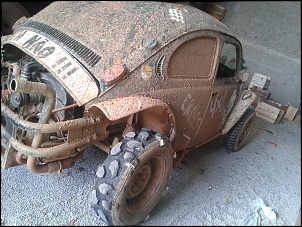

    pessoal meu fusca já esta aprovado ,domingo eu e mais um niva 4x4 fizemos uns 70km entre estrada de terra ,trilha leve e pesada e atravessias de riacho ....onde o o 4x4 passava , eu tbm passava sem dificuldade ,o bloqueio fez toda a diferença ....
    quero embreve fazer essa trilha novamente ,dessa vez gravando tudo ,pois o baja foi sensacional ,inacretitavel ...
    eu preciso bolar alguma coisa ,pra aliviar um pouco o facão ,ele arrio um pouco ,so que não quero dar mais pressão nos facão ...vamos em frente ....
    Pessoal video do bicho do mato em ação...
