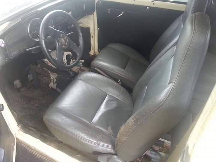

    Pessoal estou vendo alguns fuscas e estou com um 78 1500 meio engatilhado... meu projeto é fazer um baja para trilhas, minha primeira duvida é o que devo reparar no fusca antes da compra? Depois da compra por onde começar? revisão na mecânica, caixa e freios, erguer as suspensões, pneus biscoitos na traseira e recortes no ferro. O que mais preciso pensar no começo?

    Ou vale mais a pena pegar um já pronto... com uns 1500,00 2000,00 a mais pego um pronto...

    Tenho um baja com motor 1500, é bastante forte, aguenta legal, mas andei na gaiola do meu amigo motor AP 1.8 é outra coisa, no mesmo dia fiz umas trocas e peguei um AP, agora só falta um flange pra adaptar. Mas se quiser manter o motor 1500 do fusca, leva esse filtro de ar pra cima, faz uma revisão e coloca uma ignição eletrônica, fica muito bom !
    Usuário Avatar de PitucoDH
    04/03/2014
    erechim/RS
    262
    Repara no assoalho, investiga bem se não tem podres e ve se não tem muita gambiarra, se tiver já larga, porque cada vez vai aparecer mais.
    O Chapéu de Napoleão/Cabeçote da suspensão/Cabeça de porco é bom reparar, se não tem ferrugem no chassi (às vezes enferruja a chapa que tampa o tubo central.
    E pede pra dar uma volta, se o pedal do freio tiver baixo é porque tem problema, não recomendo pegar.
