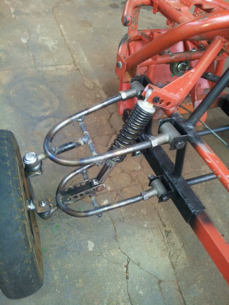

    Ajuda suspenssão duplo A kartcross(roda caindo)
    Bom Dia Pessoal.
    Meu irmão comprou um kartcross usado e a suspenssão dianteira era muito ruim,dai resolvemos desmanchar tudo e fazer do zero do jeito certo,dai fizemos baseado em 90% das coisas vista aqui,mas algum detalhe passou batido por nós,pois agora já pronto se vc vim e der um esterçada por ex para direita rápido a roda da esquerda entorta pra dentro e o mesmo acontece se vc virar pra esquerda a roda direita entorta pra dentro.
    Já tentei de tudo pra regular alilnhamento e inclinação da rodas,mas nada adiantou,nas pontas do duplo A usei pivô de fusca e nas pontas externas da barra de direção usei terminal do cabo do cambio do caminhão MB e na coluna de direção usei um sistema direto tipo kart com uniballs,alguém ai pode me dar uma ajuda por favor.

    Posta umas fotos mas pelo jeito é o ângulo dos braços de direção.

    Olha o sistema da suspenssão,na foto não mostra,mas soldamos no canote da direção uma chapinha quadrada,e fizemos 2 furos nas laterais e fixamos um uniball e desse uniball sai a barra da direção até as rodas dianteiras

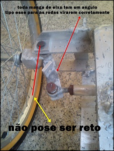

    Amigo israelgoetz ainda não montei a do meu kart, + vai aí uma observação......
    Acredito que o pessoal do forum vai ajudar, desculpe de alguma coisa poi ainda tbm estou estudando essa parte, abraço!

    Bom Dia Junior,suas ilustração foi de grande ajuda,a chapa que vai os terminal de direção coloquei reto e não com esse ângulo conforme a figura,eu que agradeço demais pela ajuda

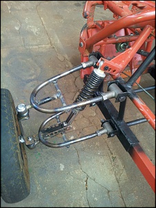

    Pode estar acontecendo isto conforme o desenho que fiz...se for isto tem que avançar para frente a ponta da coluna de direção.... quando esterça tudo, a barra de direção "desnuca". Já vi isto acontecer.
