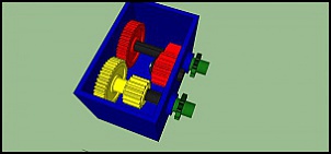

    a segunda opção seria a de tentar fazer uma troca por um motor de moto [yamaha 660] e uma estrutura seminova de quadriciclo, no qual eu retornaria um pouco de dinheiro ao antigo dono, colocaria um diferencial bloqueado do omega 2.0 na traseira do kart cross, colocaria o motor acoplado ao diferencial utilizando corrente ou mesmo um redutor como na foto abaixo e acoplaria os dois um em cima do outro na traseira da estrutura que também está nas fotos abaixo.. também possuo o diferencial bloqueado já montado. aí o sistema de freio seria na roda mesmo como em carros, utilizaria um par de bandejas do gol como braço arrastado e na suspensão dianteira utilizaria o conjunto do corcell 2 para o duplo a, o que também já possuo..

    seguem as fotos do acoplamento que seria para frente e para trás além de fazer a redução da corrente..

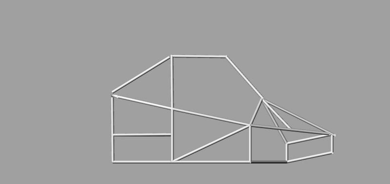

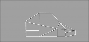

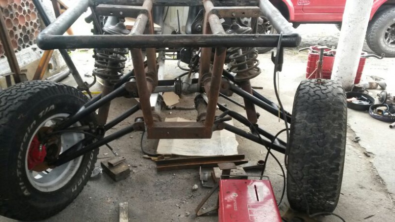

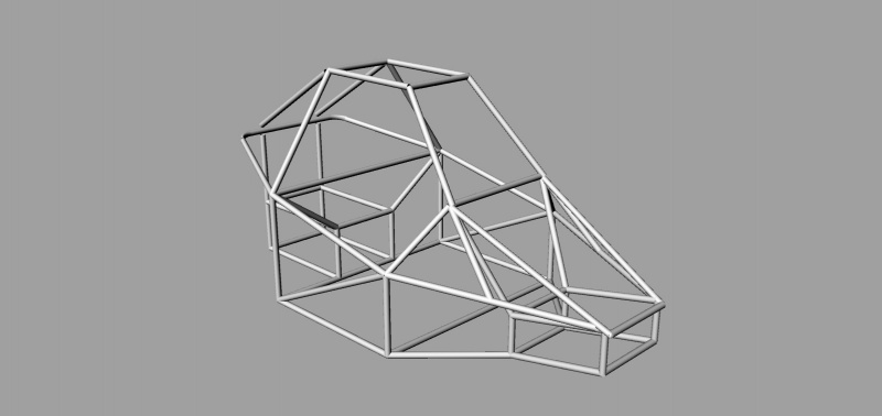

    e aqui está uma foto da suspensão que eu decidi modificar novamente por causa do cubo que estava utilizando não ser 100% o que eu queria, comprei o conjunto do corcell 2 acabei de reparar e estou montando outra.. vai ficar idêntica a essa daí.. e duas fotos do projeto da estrutura do kart..

    Oliveira, minha opinião: vende o Jeep...porque pra deixar ele bom "vai comer uma grana federal"...qualquer peçinha é 2000, 2500 e até mais.
    O custo para vc fazer um Kart cross bom ou uma gaiola boa são bem próximos...na sua região que tem dunas eu ficaria com a gaiola AP, daria até pra botar uma turbina, motor central com caixa de AP.
    Falando já num paraíso seria mais o Kart cross com motor de Hornet, pneu baixo e largo.
    Se vc tivesse os dois vc acabaria andando mais com aquele do seu agrado...mas se os dois andassem bem seria outra história.
    O motor 660 é bom mas acho que faltaria um pouco de giro para ele nas dunas.
