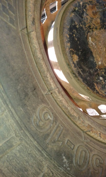

    Pessoal , tenho um jogo de pneus cross aro 16 que retirei do jeep, como to querendo por em uma gaiola q vou fazer , pergunto , qual roda 4 furos aro 16 caberia no fuca ?

    nao precisa ser extamente assim, tu pode ir num torneiro e pedir para ele fazer um adaptador

    Torneiro, furar o tambor e caber as rodas de Jeep.
    Estepe do Megane - 4x100 R16 (mosca branca)
    Tem um cara em são lourenço da serra que solda um vergalhão na roda de fusca e daí cabe as 16.

    Essa do vergalhao seria o ideal , precisava ver pra poder fazer aqui na minha região , alguem tem fotos , ou ja fez pravdar uma dica como e qual vergalhao soldar ?

    Tem que ser uma barra chata de meia polegada...só tem um detalhe que vai diminuir a aba que escora o pneu e a questão de vazamentos....
    Um adaptador que qualquer torneiro mecânco faria seria a melhor opção, a meu ver.

    Pegar o vergalhão de 3/8 e soldar na borda da roda !
    Segue fotos !
    rodas vs pneus-img-20140731-wa0022.jpg rodas vs pneus-img-20140731-wa0023.jpg rodas vs pneus-img-20140731-wa0024.jpg rodas vs pneus-img-20140731-wa0025.jpgrodas vs pneus-img-20140731-wa0025.jpg

    Quando eu falei em colocar uma barra chata de meia eu estava falando em colocar na parte interna do aro para acabar com a folga entre o aro 15 e o pneu 16...esta folga não pode existir.
    E depois mais o vergalhão...vai sair caro toda esta solda.

    Só como base de preço, R$ 50,00 por roda em São Lourenço da Serra- SP.
