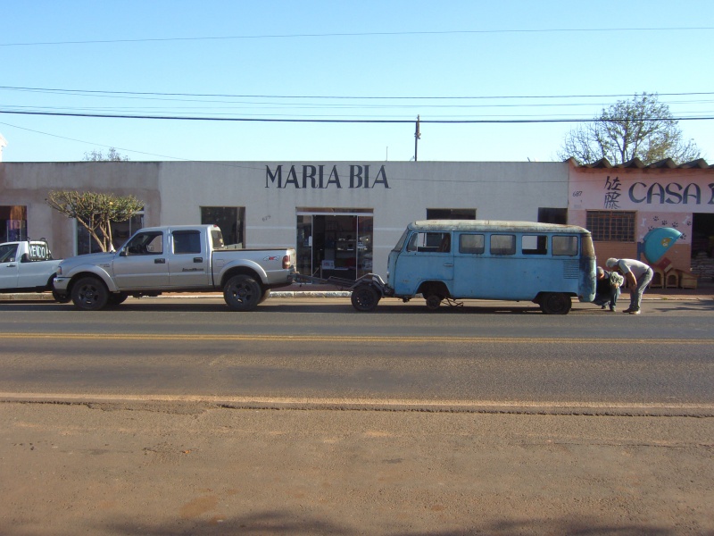

    -epsn9528.jpg-epsn9527.jpg-epsn9525.jpg essa é a kombi doadora rsrs
