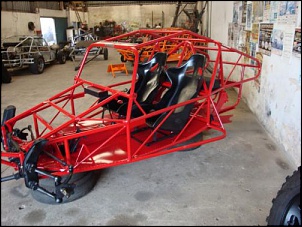

    Algum mecanico que me ajuda em uma tarefa?..Gaiola
    Boa tarde amigos !..depois de muitos anos de Serra da Canastra passando vontade de ver Jipes e gaiolas e que curto demais chegou minha hora de montar a minha.e apos ler e muito sobre fiquei com muitas duvidas.vou pegar um Kit basico da By colella que achei mais comodo e gosto do modelo, e ate pela facilidade e seguraça.ai vem as duvidas.vou colocar um motor ap 1.8 que vai sair de um gol batido a pouco tempo e o dono esta me vendendo.(motor esta funcionado tudo).tem como me passarem uma lista de o que tenho que comprar pra botar ele para rodar nesta gaiola .como cambio caixa de macha e ...outra duvida é sobre os freios .posso usar o do fusca mesmo nesta gaiola?.supenção rolamentos e tal que tenho que comprar.agradeço aqueles que puderem me ajudar neta batalha.

    Algum mecanico que me ajuda em uma tarefa?..Gaiola-thumbs2.jpgo kit ja vem com bancos e alguns itens como barra de direção .na parte de motor tenho o gol completo parte motor que não foi afetada na batida.o restante que não sei o que comprar .tipo para montar as rodas (rolamento parte de freio usado nesta estrutura).

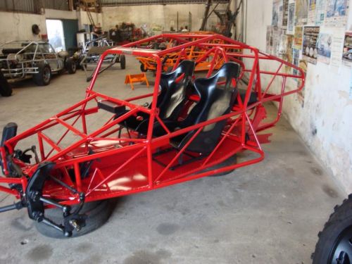

    o que tenho que fazer para colocar este motor nela..o que vou comprar para adaptar ela ?.alguns pode me perguntar o porq não fui em um mecanico.vou deixar tudo pronto para que fim de ano o sogro de meu irmão que é mecanico bom vai estar aqui em casa de ferias por um mes e vou aproveitar a mão de obra dele e de meu irmão..(vou pegar eles no susto kkk)

    O eixo traseiro pelo que vi não tem, na frente é só adaptar um cubo de gol á disco ou de fusca
    pra adaptar o motor vai precisar de muita mão de obra, vai precisar de um subchassi, dependendo da caixa uma flange, se você for comprar o gol inteiro vai precisar de pouca coisa! pode usar o subchassi (segura o motor) dele, volante (recomendo um outro esportivo) freios, injeção, eixo traseiro não sei se pode adaptar, cintos vai precisar comprar, pedais, tubos de freio, é bastante coisa...
