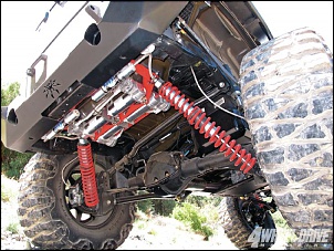

    Olá amigos do forum , estou pretendendo construir uma gaiola 4x4 estilo aquelas americanas mas bem modesta , a configuração seria a seguinte : motor AP 2.0 injetado , caixa 05 marchas chevette , redução willys e eixos da f-75 canela fina 8x43 , o que não tenho idéia de onde conseguir ou de como produzir são os amortecedores com as molas , eles são enormes , ja vi comentarios que da pra emendar 02 amortecedores pra ficar com curso maior , mas de qual veículo ? e as molas , de qual veículo tbm ? seguem algumas fotos pra se ter uma idéia melhor , se alguém puder me ajudar ficarei muito grato !!

    faz com dois amortecedor de moto,usa um de ponta cabeça para o outro, pega de uma moto pessada tipo a cb 450

    Vai depender muito do tipo de suspensão, o ideal é que o amortecedor fique no mesmo ponto de atuação da mola. Se ficar num ponto diferente pode causar uma torção numa bandeja por exemplo.
    Num eixo rígido com feixe de mola em nada impede de se usar o amortecedor separado.
    Numa bandeja vai ficar complicado até por falta de espaço.

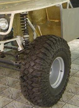

    E sobre amortecedores rancho ?? possuem um bom curso ?? alguém que pode dizer algo sobre eles ?? baixei mais uma foto sobre esses amortecedores com as molas por fora.......

    outra dica p vc amigo, se for imendar os amortecedores, colocando um de cabeça p baixo nao pode esquecer que se o amortecedor for a oleo ele tem lado de funcionamento, se colocar de cabeça p baixo ele estraga
    se vc encontrar amortecedor dianteiro de gol a gas eu acho que pode dar certo p imendar, depois e so vc faz uma base p mola e buchas em cada parte inferior do amortecedor.
    olha no meu forum que tem umas fotos.
    p juntar vc pode tornear uma peça com 2 roscas p encaixar a ponta dos amorcedores, faça um furo na peca p os amortecedores nao afrocharem e coloca um parafuso trava sem cabeça, como a astia do amortecedor nao tem pega nao dá um aperto legal.
