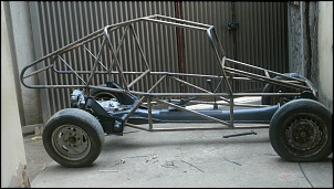

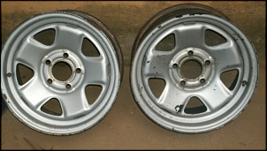

    Rodas de ranger para gaiola .... 5 furos
    alguma dica pessoal ? to pensando em tampar os buracos e fazer 4 furos ...

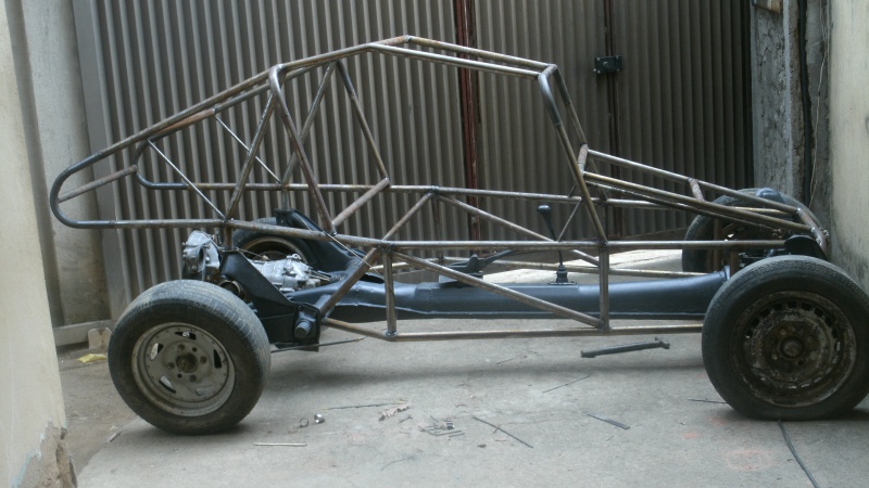

    rodas
    ai pessoal ... dicas ?

    tenho um jogo de liga aqui, tentei projetar um adaptador pra gaiola (furação 4x100), mas não tem jeito de fazer a furação das rodas 5 x 114,5. Tampar a furação da roda e refurar talvez funcione. Só precisa ver a segurança.

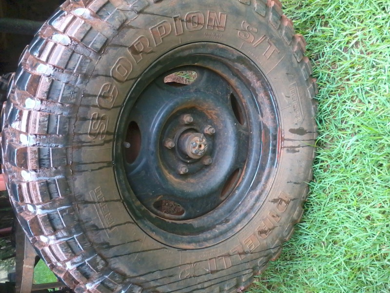

    eu uso há 2 anos e funciona bem, refurei o cubo e coloquei prisioneiro!
    esse é modelo do estepe da ranger, furação 5x114,3 feito no torno, usado na traseira.

    essa roda que to usando é estepe da ranger, refurei o cubo traseiro do fusca no torno e coloquei prisioneiros. Essa foto é dela instalada na minha gaiola.

    amanhã posto mais fotos, que dá certo dá, se não , não taria usando no cubo do fusca!
