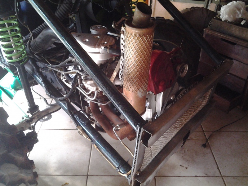

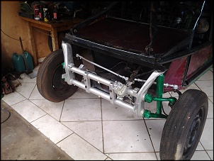

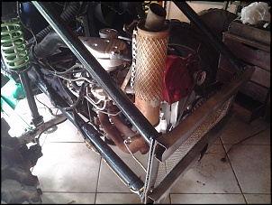

    Estava olhando bem e não achei pontos de ancoragem resistentes nem na dianteira qut na traz. Tenho motor ap no cambio fusca, alguem tem dica ou fotos de como ancorar?
    ponto de ancoragem em gaiola-20140218_084858.jpgponto de ancoragem em gaiola-20140218_084928.jpg

    na minha a estrutura inteira tanto o chassis quanto a estrutura tubular estavam amarradas num peito que foi feito na dianteira, na traseira também o mini chassis para o motor ap e a estrutura estavam bem soldados e se encontravam...
    na sua vc poderia fazer uma estrutura vindo de baixo amarrada no chassis
    tanto na dianteira quanto na traseira...

    Colega , vou ficar devendo a certeza , esta gaiola veio meio pronta , comprei montada , e reformei , mais pela minha experiência, da traz é o conjunto que se usa nos aps , gol , Santana., fica bem macio, e nao pula .
    Abrcao
