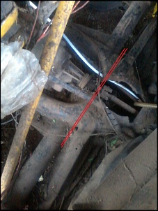

    Boa tarde pessoal, estou dias estudando como colocar a suspençao IRS na trazeira da minha gaiola. Estou com a ideia de cortar a velha fora alinhar e soldar a nova da Kombi no lugar sera que isso daria certo...

    Camarada o mais facil gabaritar e cortar a susp. traseira, e soldar a a outra não a risco de ficar fora o alinhamento das rodas.

    Hoje tenho a caixa bloqueada ta muito bom porem tenho pouca altura. Minha ideia era cortar a parte do fusca fora ali um pouco antes da suporte da caixa e soldar a parte da kombi ali no local claro prestando atençao com as medidas e tudo mais.
    Porem acho que ate agora ninguem fez desta maneira. Estou com tudo na oficina porem faltou coragem para fazer ou fazer errado. rsrsrsrsrs que pelo que andei olhando e estudando este processo da um trabalhao.....

    Legal Douglas, mas minha ideia nao era começar do zero mas e sempre uma ideia valida. Queria enchertar na minha mesma. Mas vou pensar no caso.

    A ideia seria cortar ali na marca vermelha e soldar a da kombi. Simples e pratico.. Que voces acham..

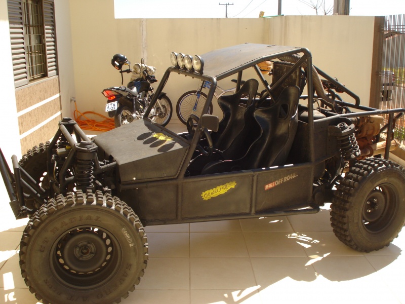

    Adaptação IRS veja como ficou coloquei a IRS da kombi e susp individual ficou SHOW
    Citação Postado originalmente por Canedao Ver Post
    Andre já fiz está adptação e ficou otimo
    IRS da Kombi suspensão individual traseira aproveitei e coloquei freio a disco tambem

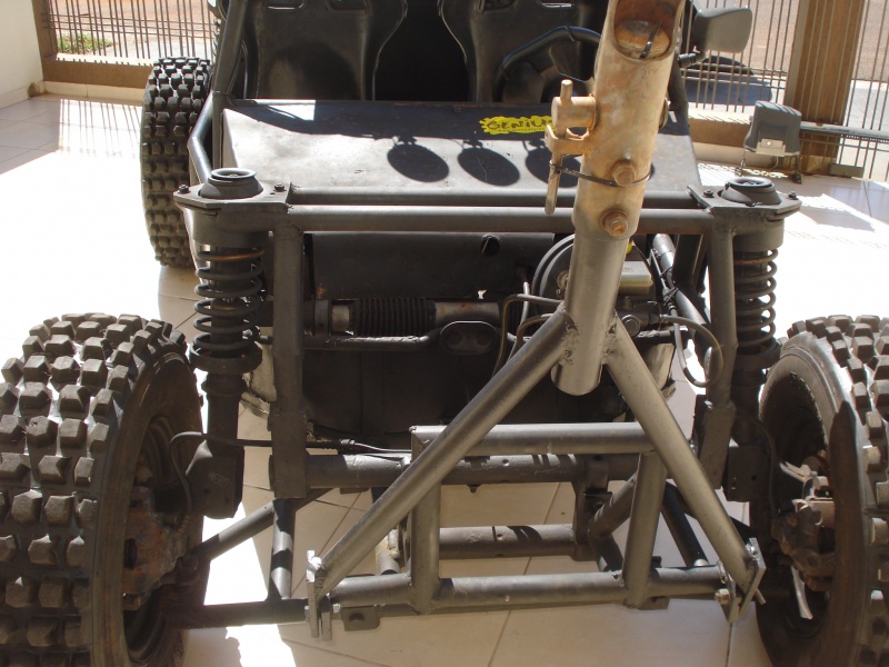

    com a alteração da suspensão traseira tive que alterar a suspensão dianteira tambem.
