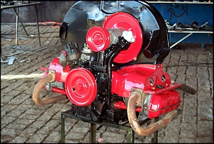

    Eu vou contar uma história pra vocês:
    Certa vez estava fuçando no Mercado Livre atrás de alguma coisa interessante quando me deparei com uma "gaiola" diferente, abri o anuncio e de cara vi que ela se parecia muito com os bajas americanos, que correm no Baja 1000, comecei a assuntar com o sujeito na seção de perguntas e descobri que ele era americano e participou de corridas no deserto por lá por 15 anos!
    Bom, onde quero chegar?
    Pelo que vi nas palavras dele e pelo que vi na "gaiola" o cara manjava muito disso! Talvez não tivesse todo o equipamento pra montar ou os materiais ideais mas ela foi feita mesmo assim.
    Enfim, ele montou no motor 1600 um único carburador, de Opala!
    E se ele fez assim, é porque tem alguma excelente razão de ser, certo!?
    Além disso ele montou suspensão de Kombi, suspensão com mola helicoidal atrás (chama-se trailing arms) motor invertido, é uma "gaiola" feita pra correr!
    Que história longa pra chegar aqui hein! hehe
