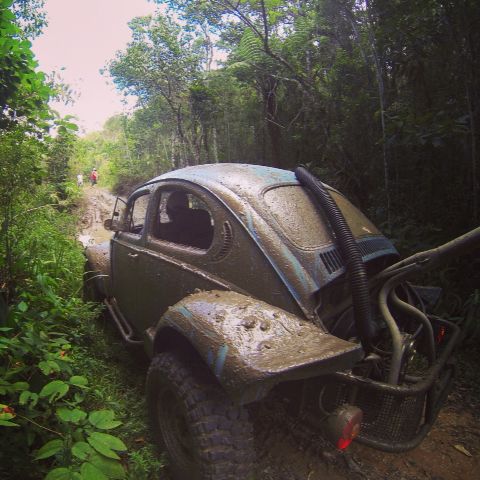

Caro CarVale,
Posso estar falando besteira mas essa tua mangueira "snorkel" do baja sem um filtro em cima e aberta assim é bem fácil de entrar sujeira, se não estiver com filtro embaixo é bem capaz que leve muita sujeira pro teu motor.. toma cuidado! abraços!
Opahh OLIVEIRAIDEAL valeu!! Sobre o carbura esta com perflex internamente!! Valeu!!!
