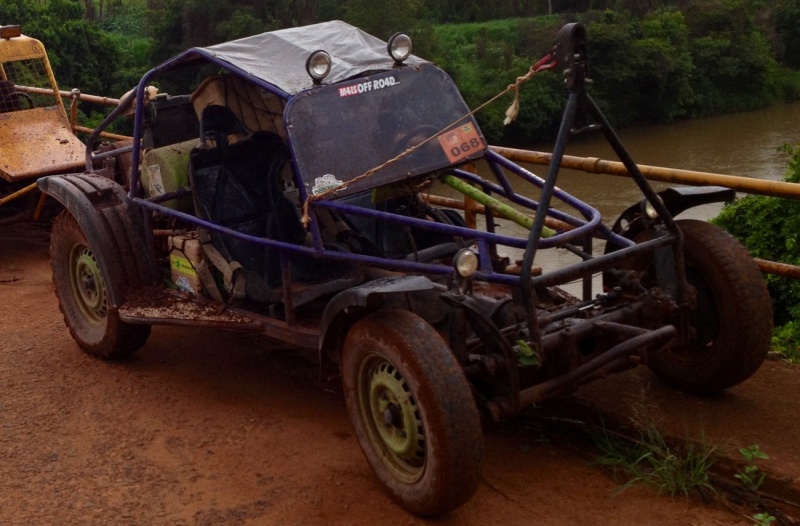

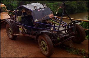

    Sugestão: Compra o Paralama do Caminhão Filipado, é tão grande que com 01 peça você faz as 04 peças para a Gaiola, custa uns 80,00 dilmas ! Segue foto da gaiola do Brother com esses.

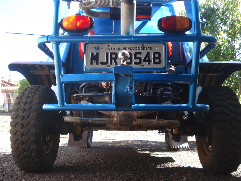

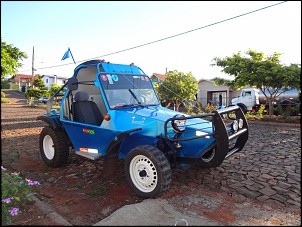

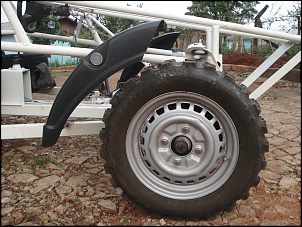

    01 para lamas de carreta marca Fachini, deu os 4 da gaiola... dura muito, não enferruja, é leve...
    Miniaturas de Anexos Miniaturas de Anexos Paralama na gaiola-dsc06666.jpg   Paralama na gaiola-dsc05345.jpg   Paralama na gaiola-dsc06497.jpg
