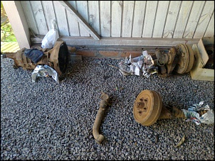

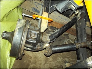

    Ola pessoal comprei umas pecas numa cidade do interior gostaria de uma ajuda do pessoal do forum,dicas de qual a melhor maneira de eu montar o sistema da kombi na minha gaiola...Caixa de kombi no chass de fusca-01072013352.jpgCaixa de kombi no chass de fusca-01072013353.jpg

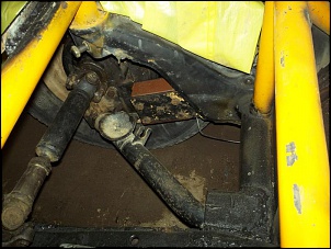

    Olá, da uma pesquisada nos tópicos aí que vc vai encontrar muitas idéias...hehe, sucesso na empreitada.Caixa de kombi no chass de fusca-100_1170.jpgCaixa de kombi no chass de fusca-100_1217.jpgCaixa de kombi no chass de fusca-100_1220.jpgessas imagens são de um colega do fórum.

    Pois ehhh dei uma olhada no forum,mas notei q o pessoal usam bastante as reducoes ai minha duvida seria a mesma "montagem"?
    Sim, a mesma coisa, a fixação dos braços é a mesma, ou vc coloca a suspa inteira, só que aí vc precisa tornear as barras de torção da kombi pra 26mm, senão fica muito dura, abraço.

    Bom minha duvida e onde fazer o suporte do braco da suspensao...tem algum segredo?ou e so coloca la no canto,e sei tambem q a traseira da kombi e mais larga vou ter q coloca um espasador para nao precisar cortar as ponta de eixo,aq na minha cidade tem gente q corta e solda mas vive qebrando...
