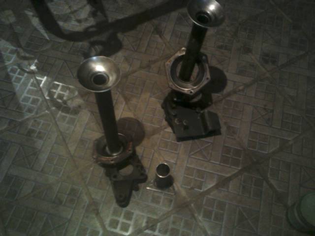

    Anexo 419075Anexo 419076Anexo 419077o segredo para a reduçao nao pular é pendrer o facao naquele cano dourado da primeira foto, o façao nao pode ser preso diretamente na reuduçao, ele tem que servir só como guia, ai o na reduçao voce faz uma chapa por fora pra prender um bracinho, por se nao a reduçao vira, e para investir aquele cano dourado dentro do outro, tera que comer no torno um pedacinho da reduçao de 1,5 cm, para ficar alinhado o facao, feito isso pode ter certeza que nao pula, o que muita gente erra é de por o facao na reduçao, ai pula mesmo, bom se alguem nao entendeu alguma parte da explicaçao pode pedir, pois isso deve ser a duvida de muitos, que muitos procurao uma solução.
    amigo experimente postar as fotos no modo avançado que assim não esta dando para visualizar, espero postar fotos que tenho enterese de fazer isso na minha gaiola att

    Ai estao as fotos que no comentario anterior nao apareceu (a primeira foto é um projeto dos EUA), ja as outras 2 é o que estou fazendo na minha: Anexo 419115Anexo 419116Anexo 419117

    Esquema para reduçao nao pular :
    Anexo 419229Anexo 419233Anexo 419240Anexo 419241

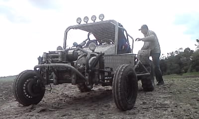

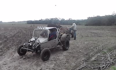

    Gaiola pronta e ja fez 2 trilhas, ta aprovada, fico xiq, nao pula

    2 Anexo(s)
    Gaiola pronta, na trilha com o cambio com reduçao
    Ficou xiq , fico boa nas trilhas e alta, gostei : Anexo 421593Anexo 421594

    O que muda é que o facao nao fica preso na reduçao, ele só serve de guia, ai poem aquele cano dourado (NA FOTO ACIMA), revestido por fora do braço original do cambio (PARTE PRETA), ai o '' estirante'' segura pra reduçao nao vira, feito isso nao pula e fica forte no conjunto 2.0+cambio com reduçao+bloqueio+pneus agressivos, qualquer duvida perguntem a vontade, ajudo ate onde eu puder
