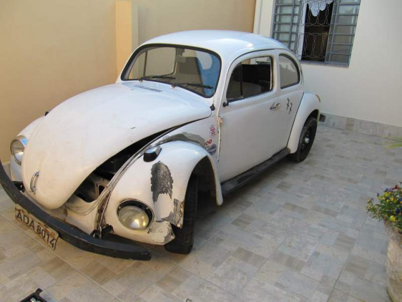

    Question gaiola com chassis de fusca
    Oi sou novo no forum mais venho acompanhando varios topicos
    venho hoje pois preciso de dicas e sugestões pois nao quero gastar com
    uma caixa de kombi diesel e nem com flanges
    tenho motor 1.8
    caixa santana 1.8 5m
    chassis fusca completo
    queria saber qual a melhor opção papa as minhas peças
    estou com a ideia de vender esse chassis e montar um pois gostei do modelo de susp duplo a
    motor central

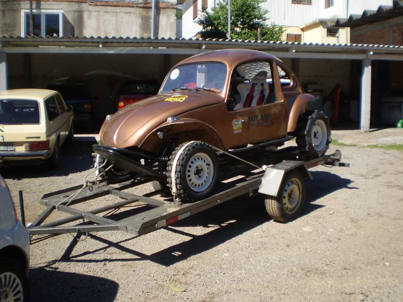

    gaiola com chassis de fusca-483507_384741988275169_1704646135_n.jpggaiola com chassis de fusca-536873_422125107870190_2944411_n.jpg
    Segue algumas fotos da viatura rsrs obs ja vendi o motor original senao montaria com a caixa do fusca e venderia

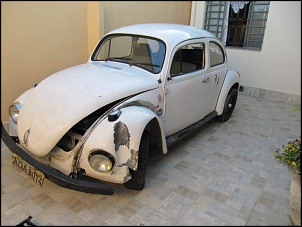

    Bom dia Vagner...tenho uma com essa configuração ai ( 1.8 motor 5 marchas ) e posso dizer que recomendo .
    unica coisa que a caixa 5 marchas é muito longa e para trilha eu só ando praticamente em 1 e 2 marchas, acho que seria melhor uma caixa 4 marchas...pois é mais curta e mais barata. A unica coisa que eu usei do fusca foi a suspenção dianteira e a suspenção traseira,o chassis cortamos fora, mas eu utilisei a carroceria do fusca tb mas com uns recortes basicos, (comprimento, paralamas,portas, capo etc...) o resto fiz tudo tubular. mas se vc for começar do inicio recomendo suspenção independente pois fica muito boa. só não faço na minha pq iria ter que começar tudo de novo

    Miniaturas de Anexos Miniaturas de Anexos gaiola com chassis de fusca-p1010544.jpg
