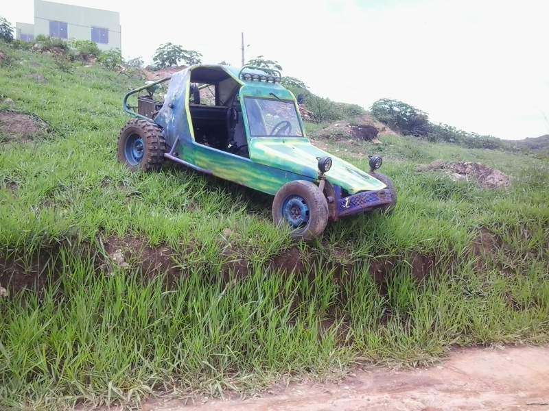

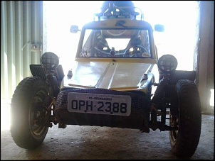

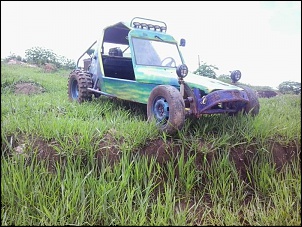

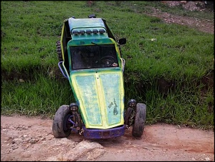

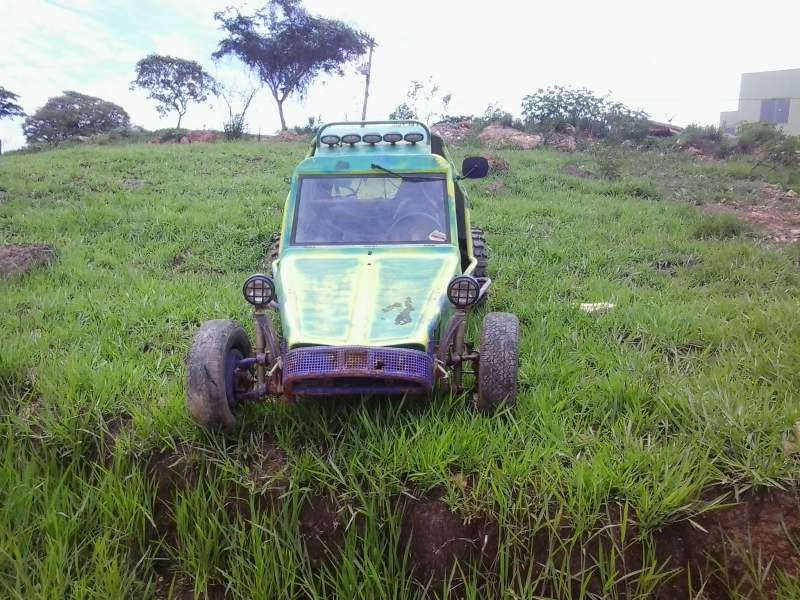

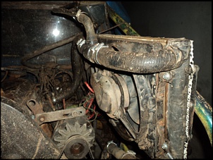

    MEUS AMIGOS!!!!! COLOQUEI UM NOVO MOTOR NA PRINCESA E ESTOU FAZENDO OS AJUSTES.... DEI UMA VOLTINHA DE 30Km E DEU PRA SENTIR A POTENCIA!!!! A EMOÇÃO É TOTAL....

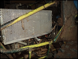

    COMO DE COSTUME AINDA TEM ALGUMAS COISANHAS PRA ARRUMAR.... TALVEZ VCS ME AJUDEM... EM PRINCIPIO EU TINHA BOLADO DE COLOCAR O RADIADOR COMO O DA PRIMEIRA FOTO... SÓ QUE FIQUEI COM RECEIO DE DAR SUPER AQUECIMENTO... E A CONTECEU AO CONTRARIO.. COLOQUEI UM RADIADOR SIMPLES.. COMO NA SEGUNDA FOTO... E ELA TA FICANDO SÓ FERVENDO...
    Volta da princess spider-2012-11-24-14.33.54.jpg Volta da princess spider-2012-11-24-14.05.11.jpg

    Dai fera,pensei em coloca meu radiador assm...vc nao axa q vai fik muito vuneravel a pedra e barro?

    Amigo William, Realmente a exposição a particulados no radiador é maior, porém vou colocar uma tela bem fina protegendo.
    Quanto ao aquecimento vou retirar a válvula termostática pra ver se vai continuar aquecendo...

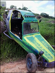

    AMIGOS!!!! Cheguei dos testes com a Princesa sem a válvula termostática.... Ficou excelente... não está esquentando tanto como antes... veja este video onde foi parte do teste rss..
    Volta da princess spider-2012-12-01-12.40.35.jpgVolta da princess spider-2012-12-01-12.37.36.jpgVolta da princess spider-2012-12-01-12.37.31.jpgVolta da princess spider-2012-12-01-12.37.27.jpgVolta da princess spider-2012-12-01-12.40.39.jpgVolta da princess spider-2012-12-01-12.40.44.jpg

    A mangueira que vai da bomba até o cabeçote uma que parace a letra S , voce interrompe essa mangueira e retira a valvula termostatica, fazendo isso a agua é obrigada a circular pelo radiador, essa mangueira que vai direto da bomba da agua até o cabeçote, ela funciona para esquentar o motor rapido, e depois que abre a valvula termostatica a agua circula nela e no radiador.
    Espero ter ajudado
    Boa semana !

    Amigo gaiolarodan obrigado pela dica, vou andar na trilha sem a termostática e se não funcionar seguirei sua sugestão...Obrigado!!!

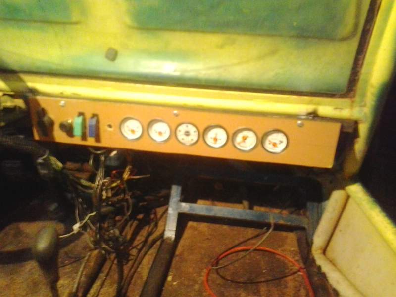

    Vejam o painel "PROVISÓRIO" que a Princess Spider ganhou.. rsss...........
    Aproveitando a oportunidade... alguém sabe me dizer como faço pra minimizar o barulho da bomba de gasolina??? a minha é do tipo externa e faz mais barulho q o motor na marcha lenta.. rsss...

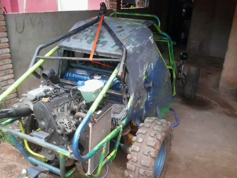

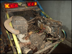

    Lightbulb Eis a solução!!!
    amigos encontrei a solução!!!
    Coloquei um radiador de golf com ventoinha do tempra e retirei a termostática.... A temperatura se mantem em 70 graus e quando passa disso a ventoinha entra em ação...
    Vejam as fotos!!!
    Volta da princess spider-dsc03718.jpgVolta da princess spider-dsc03717.jpgVolta da princess spider-dsc03722.jpgVolta da princess spider-dsc03721.jpgVolta da princess spider-dsc03720.jpg

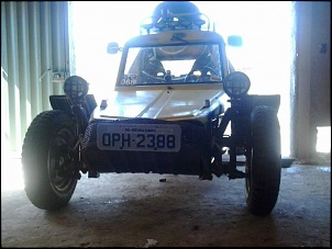

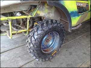

    Cool Princess spider de sapatinho novooo!!!!

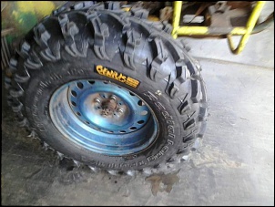

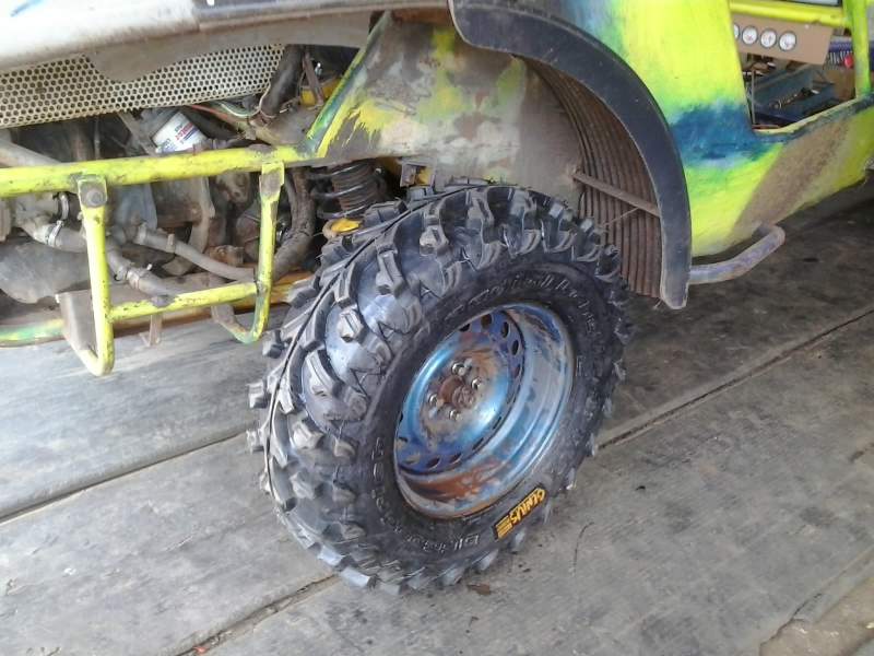

    Amigos comprei 02 pneus militares para dianteira e 02 sem fronteira+ da genius.... Agora a princesa ta de sapatinhos novos.... Rss.. A estabilidade é outraaaaa!!!! Ahh sem falar no emplacamento graças ao deus e ao trabalho do nosso amigo Nil Araujo! Volta da princess spider-2013-02-22-09.43.41.jpgVolta da princess spider-2013-03-09-13.32.08.jpgVolta da princess spider-2013-03-09-13.49.30.jpgVolta da princess spider-2013-03-09-13.49.39.jpgVolta da princess spider-2013-03-09-13.49.45.jpg

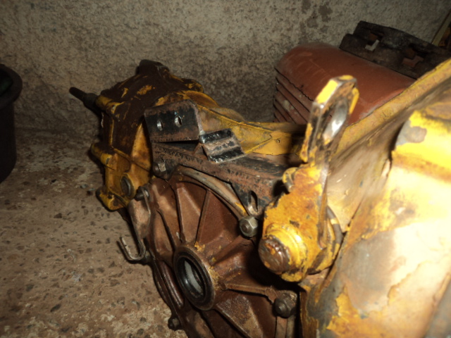

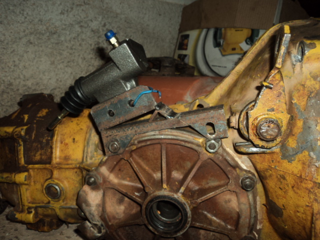

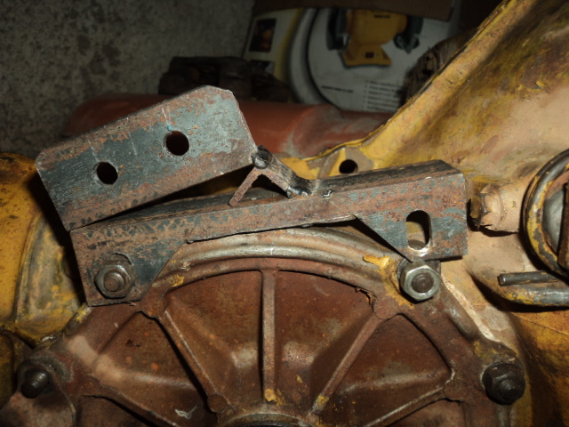

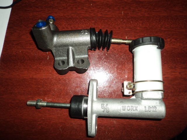

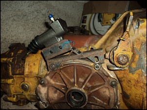

    Red face Embreagem por acionamento hidráulico
    Amigos estou montando o acionamento hidráulico da princesa e a medida q eu for montantdo vou postando aqui... Abraços!!
    Miniaturas de Anexos Miniaturas de Anexos Volta da princess spider-dsc03949.jpg   Volta da princess spider-dsc03964.jpg   Volta da princess spider-dsc03965.jpg   Volta da princess spider-dsc03966.jpg
