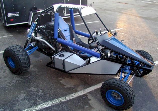

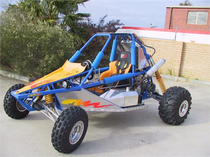

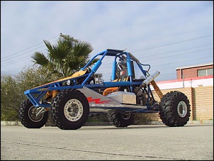

    Pessoal do fórum 4x4 Brasil, estou iniciando meu primeiro KartCross 4x2 de um projeto que comprei no Mercado Livre e estou fazendo o mesmo meio que nas escuras, pois o projeto falta muitas coisas. Estarei postando algumas fotos do meu trabalho com meu KartCross. Gostaria de que me ajudassem nesse projeto, pois tenho a intenção de terminar ele o mais rápido possível, pois a parte de estrutura já está quase finalizado. O que tá começando a pegar é agora na parte de montagem nesse momento, sendo que não há modelo ou explicações... Grato por todos que ajudarem...
    Fotos do Kart pronto e do projeto que estou trabalhando.
    Primeiro KartCross (Iniciante)-motado-13.jpgPrimeiro KartCross (Iniciante)-motado-14.jpgPrimeiro KartCross (Iniciante)-motado-07.jpgPrimeiro KartCross (Iniciante)-motado-06.jpg

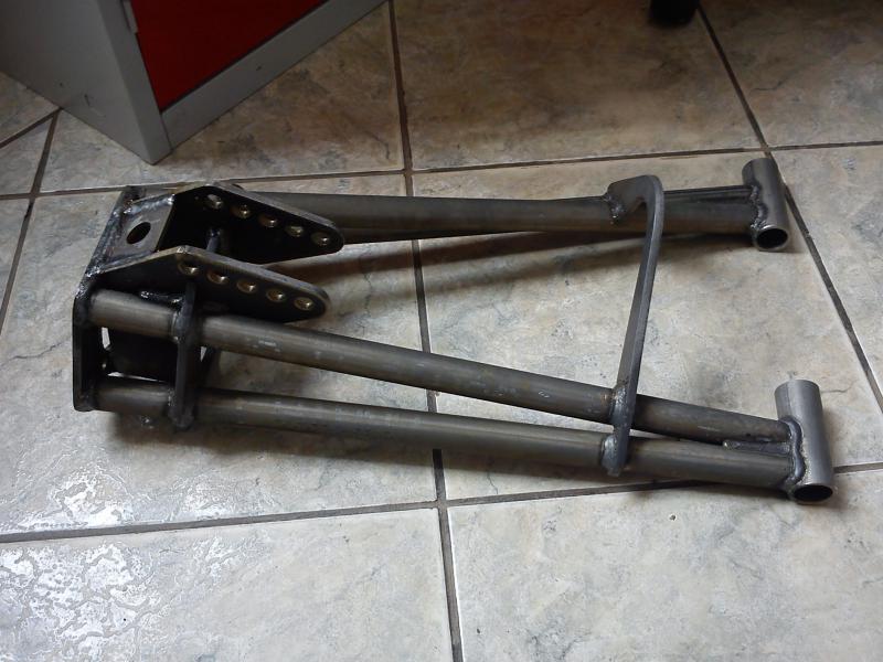

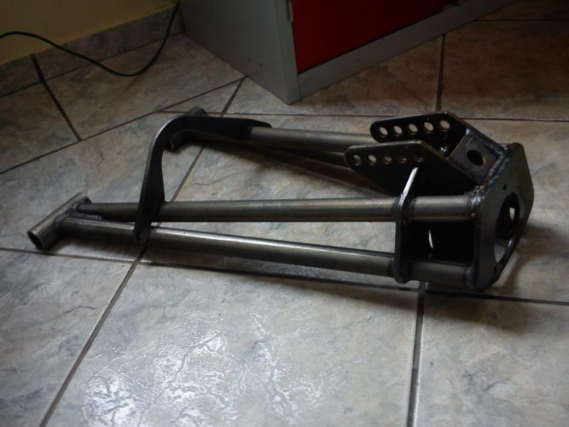

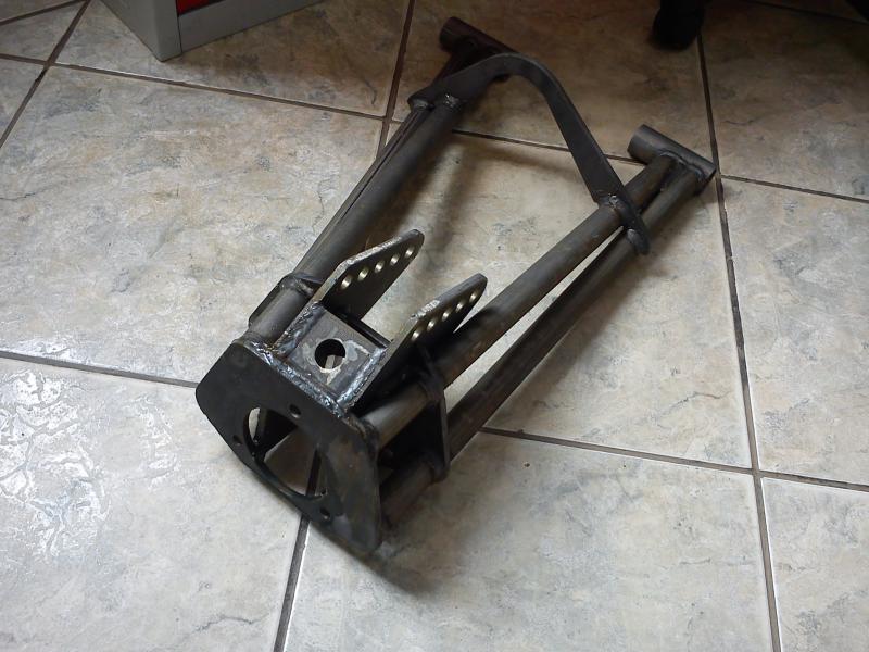

    Essa é as fotos da construção, já estou com isso pronto, mas preciso montar a parte da suspensão e rodas.
    Primeiro KartCross (Iniciante)-dsc00365.jpgPrimeiro KartCross (Iniciante)-dsc00367.jpgPrimeiro KartCross (Iniciante)-dsc00368.jpgPrimeiro KartCross (Iniciante)-dsc00366.jpg

    Diego, parabéns pelo projeto, está ficando muito bom.
    Realmente o que peca nesse projeto é a dificuldade de encontrar as peças para montagem, entra nesse site http://crossrace.com.br/
    lá tem algumas peças proprias para o projeto, como os mancais e rolamentos traseiros, vai ser dificil encontrar em lojas comuns, tem os amortecedores traseiros também, os dianteiros são normais de moto.
    Como vai fazer a trasmissão, por cardãn mesmo ? e o motor ?
