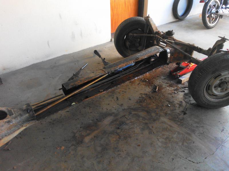

    Construindo uma gaiola
    fases da construção de mais uma gaiola
    o chassi
    Miniaturas de Anexos Miniaturas de Anexos Construindo uma gaiola-mauricio-1-.jpg   Construindo uma gaiola-mauricio-2-.jpg   Construindo uma gaiola-mauricio-3-.jpg   Construindo uma gaiola-mauricio-4-.jpg
    sempre pelos piores caminhos........
    https://www.facebook.com/pages/Gaiol...36968096440287

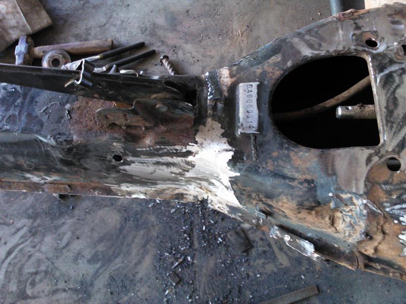

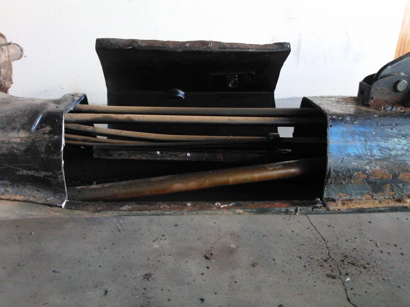

    o corte do chassi
    Construindo uma gaiola-mauricio-6-.jpgConstruindo uma gaiola-mauricio-7-.jpgConstruindo uma gaiola-mauricio-8-.jpgConstruindo uma gaiola-mauricio-9-.jpgConstruindo uma gaiola-mauricio-10-.jpg

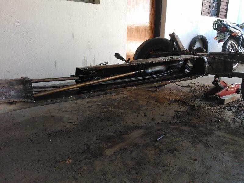

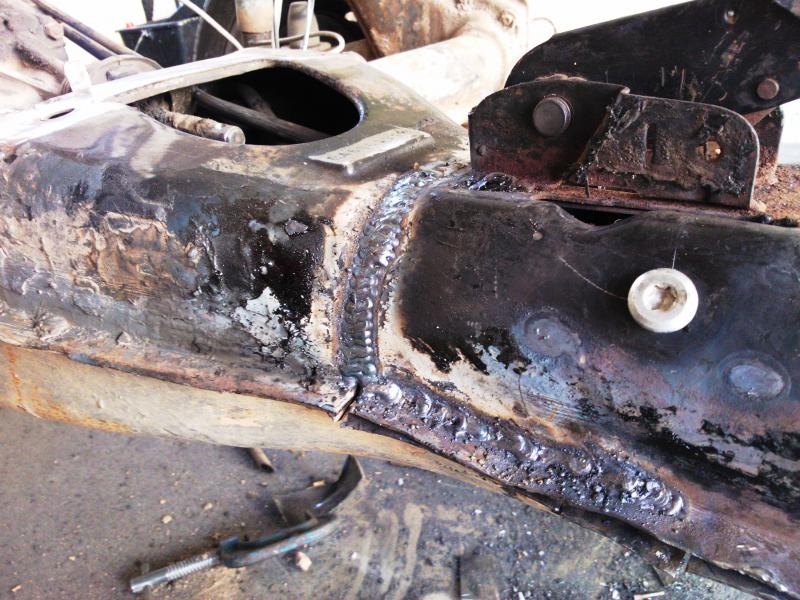

    encurtando a parte de cima do chassi
    a parte de cima foi emcurtado em 40cm na parte de tras

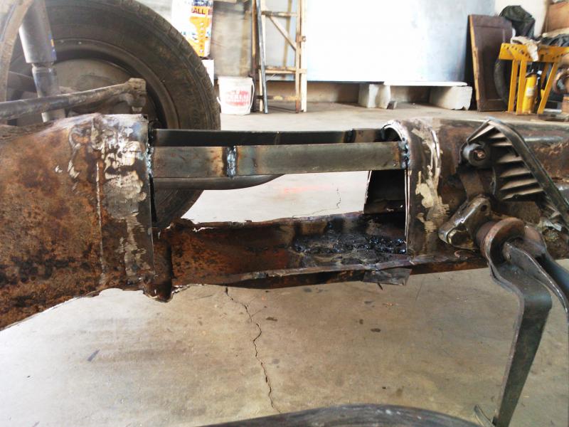

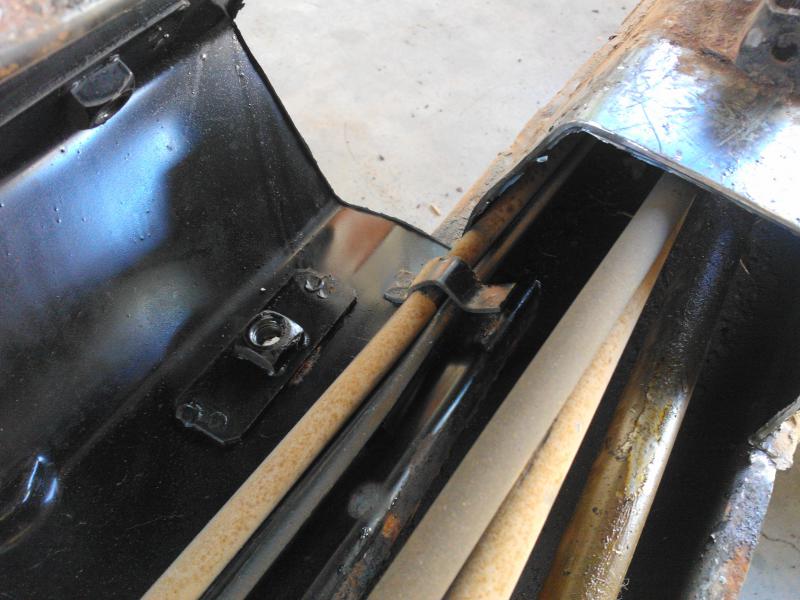

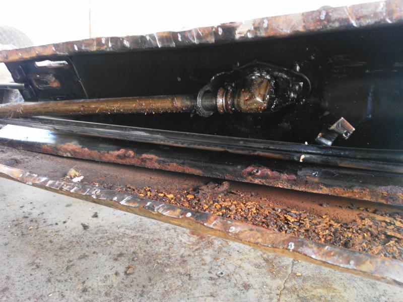

    e na parte da frente foi feito o encurtamento na parte de baixo em 15cm, ficando com uma distancia entre eixo de 2,20 mts
    Miniaturas de Anexos Miniaturas de Anexos Construindo uma gaiola-mauricio-11-.jpg   Construindo uma gaiola-mauricio-12-.jpg   Construindo uma gaiola-mauricio-13-.jpg   Construindo uma gaiola-mauricio-14-.jpg   Construindo uma gaiola-mauricio-16-.jpg

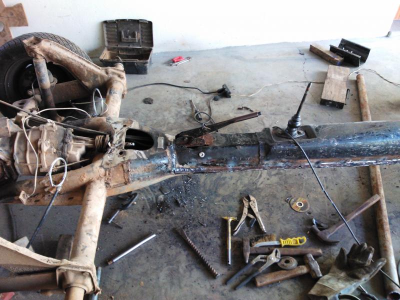

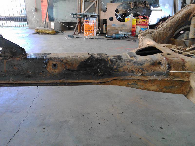

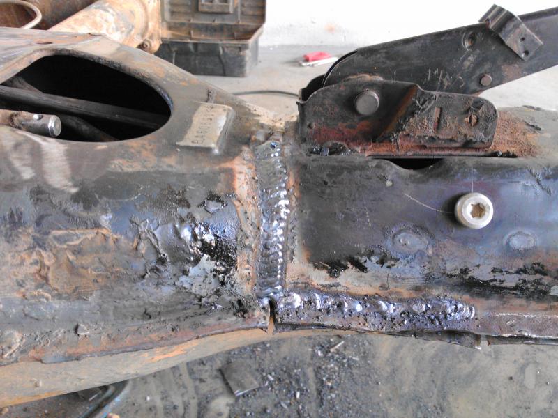

    resultado do chassi encurtado
    chassi encurtado
    Miniaturas de Anexos Miniaturas de Anexos Construindo uma gaiola-mauricio-17-.jpg   Construindo uma gaiola-mauricio-18-.jpg   Construindo uma gaiola-mauricio-20-.jpg   Construindo uma gaiola-mauricio-21-.jpg   Construindo uma gaiola-mauricio-22-.jpg   Construindo uma gaiola-mauricio-23-.jpg

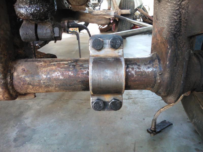

    confecção de abraçadeiras em chapa de 1/4 para facilitar uma troca de suspensão caso seja necessario
    Miniaturas de Anexos Miniaturas de Anexos Construindo uma gaiola-mauricio-24-.jpg   Construindo uma gaiola-mauricio-25-.jpg   Construindo uma gaiola-mauricio-26-.jpg   Construindo uma gaiola-mauricio-27-.jpg

    Digo, parabéns, achei mto interessante a parte do suporte na suspensão dianteira, minha dica é só que vc coloque uma chapa depois de pronta para proteger as abraçadeiras e parafusos, pois como o chassi dianteiro sofre mtas pancas é bem provavel que essa parte vá lhe encomodar um pouco....
    Miniaturas de Anexos Miniaturas de Anexos Construindo uma gaiola-mauricio-27-.jpg
    Usuário Avatar de digobrazil
    19/12/2005
    577
    Agradecimentos: 9
    Citação Postado originalmente por fag.online Ver Post
    vc é um bom observador, porem ja havia previsto que alguma pedra possa até mesmo enroscar nas abraçadeiras.
    O parachoque ja esta pronto e no lugar e inclusive ele é soldado na parte da frente da abraçadeira. O maximo que pode acontecer é o mesmo que a minha, que tinha suspensão com bandeja, que é entortar um pouco com pancadas em pedras, mas não que vá afetar a estrutura ou até mesmo danifica-la. é só tomar cuidado com pedras e passar por elas de boa. (isto antes de uma latinhas, rsrsrs)
