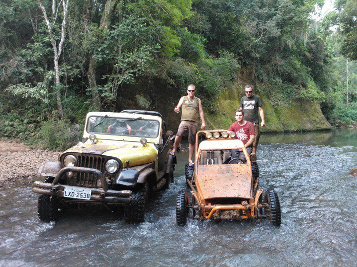

    tiag0
    1 Anexo(s)
    Foto
    Anexo 376798
    trilha da cuca - dois irmaos - rio grande do sul=
