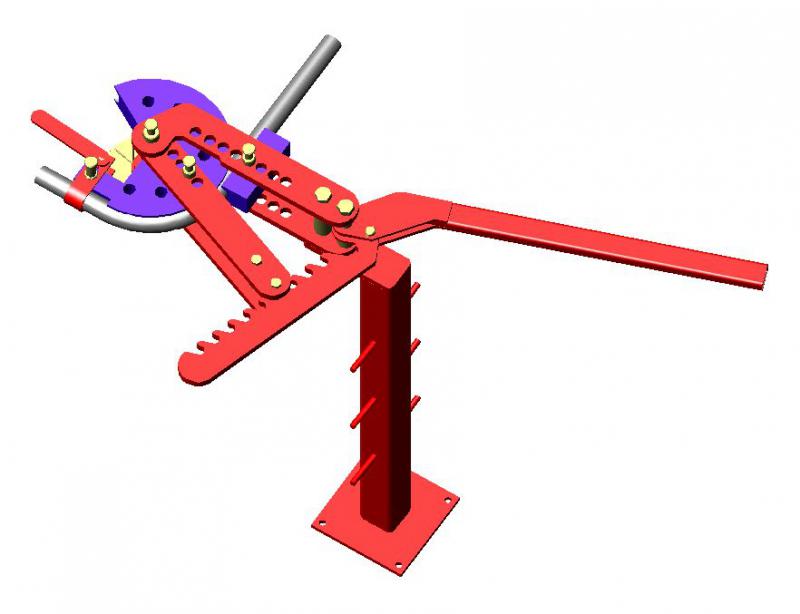

    Bom dia amigos, primeiro parabens pelo projeto, esta ficando muito legal... Agora vão as perguntas rsrs
    Como voce virou os tubos??? é pq eu ja tenhu gaiola e estou querendo montar outra mas não tenhu virador...
    E quanto tempo vc gastou pra montar essa maquina??? Abraços!!!

    a 1ª gaiola que fiz eu comprei um curvador de tubo da ferrari de 12 toneladas, mas sofri pra caramba para fazer as curvas nos tubos, pois eu comprei tubos com a parede fina e a maquina é para no minimo 2.65mm. (inclusive a máquina esca jogada em um canto da garagem
    Essa amarela ja é a 4ª gaiola que faço e a partir da segunda eu acabei montando uma maquina que vi na net. Ai sim ficou facil fazer as curvas e montar gaiola bem mais rapido e com qualidade. Semana que vem eu posto um video da maquina funcionando. O valor dela hoje acho que fica perto dos R$1.200,00. Essa estrutura nós montamos em 10 dias trabalhados.

    Obrigado pelas respostas e estou no aguardo do video... so mais uma pergunta, vc tem um projeto desse virador??? se tiver e puder me enviar, meu e-mail é italorcosta@gmail.com... valew e boa sorte no restante do desenvolvimento

    so que agora quero montar uma gaiola pra mim e uma CALANDRA ESTA MUITO CARO ....e como vi que os amigos tem o projeto de um virador de tubos MADA IN CASA gostaria da ajuda de vcs se possivel me enviando o projeto ! desde ja agradeço !

    Galera, sei que muita gente quer o projeto da máquina. Infelismente a máquina que eu uso não tem projeto, pois eu a desenvolvi copiando da imagem acima, com acertos e erros, e uma quantia rasoavel de investimento R$$$$. Todo esse esforço foi para poder facilitar a produção das gaiolas que venho fazendo para pos amigos e terceiros. Pelo fato de ser a minha fonte de renda, se eu fizer um projeto da máquina para vc's, eu vou deixar de vender as minhas gaiolas, isto é, vou deixar de ganhar dinheiro e ainda perder o que eu investi.
    Espero que compreendam o fato de eu não estar disponibilizando o " como fazer sua máquina de curvar tubos"
    mas para que os construtores de finais de semana não fiquem chateados comigo, vou dispor de um outro projeto que tambem é muito simples como esta que fiz pra mim.

    para fazer esta máquina é preciso no mínimo um pouco de conhecimento em dezenho mecanico, então se vc não conseguir entender os desenhos do projeto, aconselho a procurarem ajuda profissional, pois ao contrario do que muitos pensam, fazer uma gaiola não é somente ir dobrando os canos e ir soldando.
    a senha para abrir o arquivo é: curvador1
