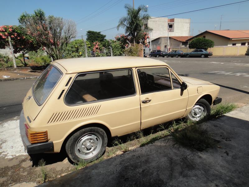

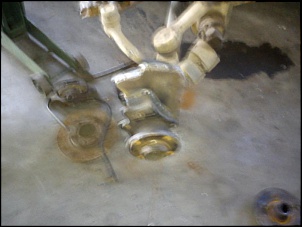

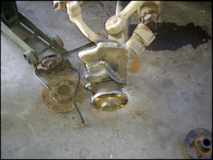

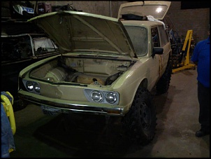

    Muitos de vocês já me conhecem pelo topico de meu Baja (Nascimento do Baja mais lindo do Brasil). Além da finalização dele, meu pai e eu entramos em um novo projeto. Replicar o projeto do Fusca em uma Brasilia e tornar ela Off Road. A ideia foi criticada por muitos no começo, mais quando se coloca algo na cabeça tem que correr atrás para realizar.
    A Brasilia ficou um bom tempo parada enquanto estavamos empenhados no projeto do Fusca. Há alguns meses que o Fuscão está nos finalmentes, e então começamos o projeto da Brasilia e hoje tivemos a primeira visão de como ela vai ficar....
    O projeto consiste em criar uma Brasilia que seja a irmã do Fusca para que possamos fazer trilhas juntos.

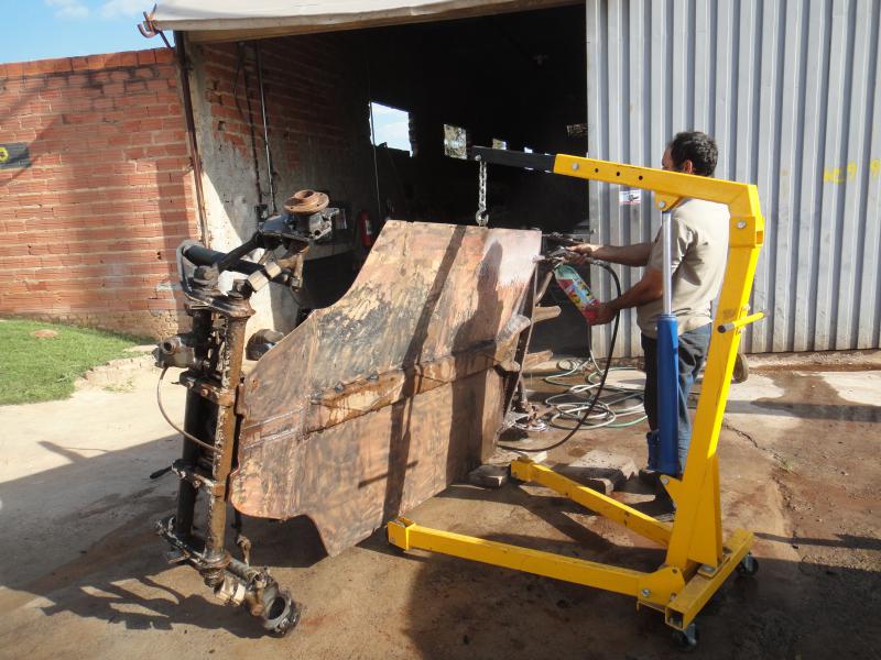

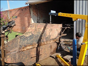

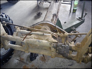

    O chassis da Brasilia teve a suspensão IRS da Kombi implantado (mesmo esquema do Fusca), implantamos por pedaço.
    Compramos 4 pneus do Geninho 235/75R15 do modelo Sem Fronteira +

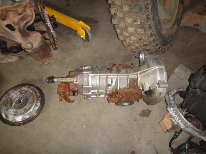

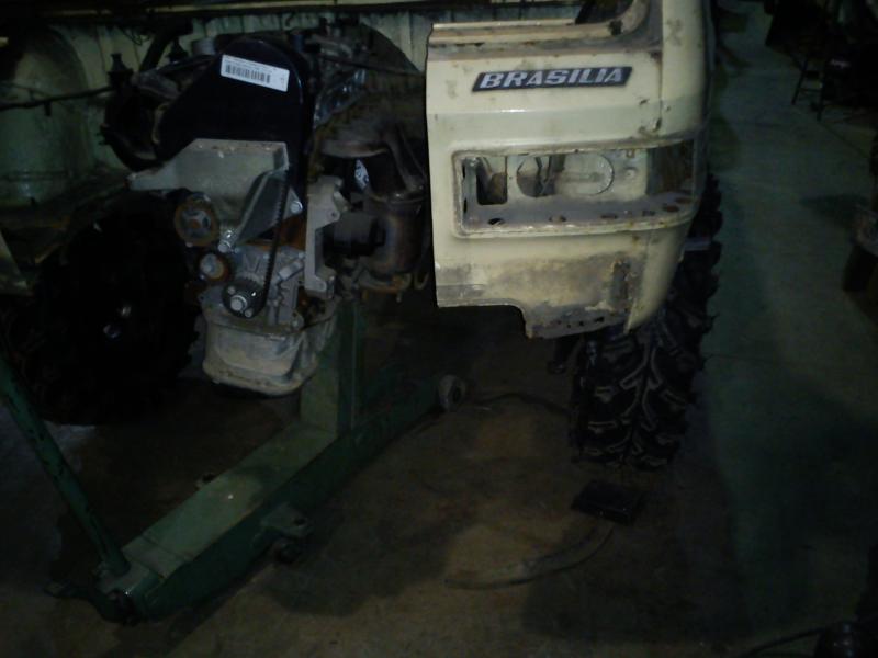

    Cambio da Kombi Flex 1.4 2011 (Cambio já foi blocado no sistema de 80%)

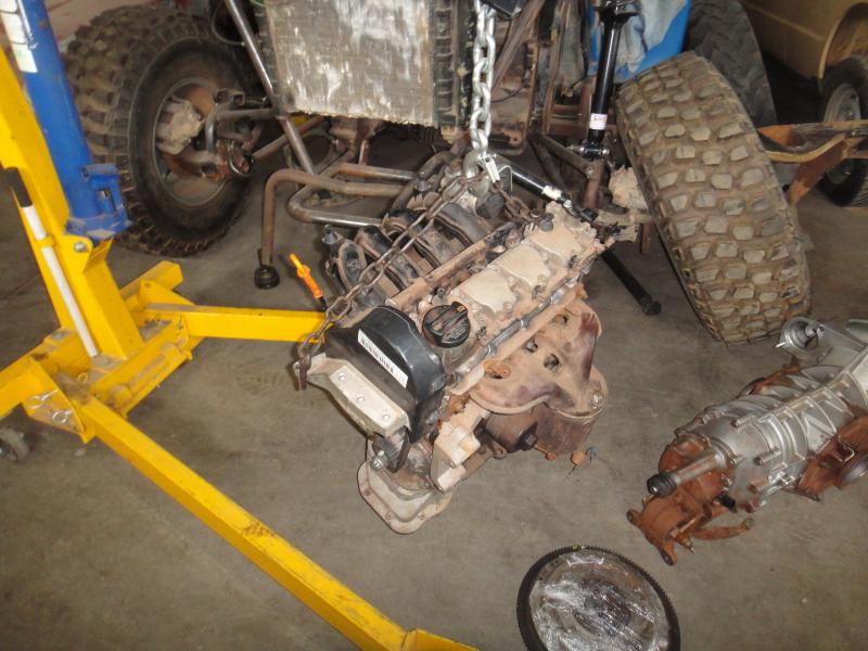

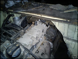

    Motor de um Golf 2009 Flex 1.6 AT

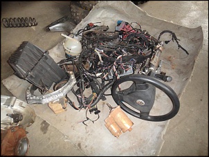

    Toda a parte de injeção eletronica do motor (modulo, chicote, pedal eletronico etc...)
    Painel do Gol GV para adpatação como no Fusca
    Guincho Eletrico identico ao que existe no Fusca
    Assoalho feito com chapa de 3mm
    A Brasa será pintada da mesma cor que o Fusca (Laranja)
    Melhor do que ficar escrevendo é postar fotos.. Então vamos as fotos...
    Anexo 363877Anexo 363876Anexo 363875Anexo 363885Anexo 363886Anexo 363891Anexo 363892Anexo 363895Anexo 363894Anexo 363890Anexo 363889Anexo 363888Anexo 363887Anexo 363874
    Miniaturas de Anexos Miniaturas de Anexos Nascimento da Brasilia Off Road mais linda do Brasil-dsc00886.jpg   Nascimento da Brasilia Off Road mais linda do Brasil-dsc03605.jpg   Nascimento da Brasilia Off Road mais linda do Brasil-dsc03606.jpg   Nascimento da Brasilia Off Road mais linda do Brasil-dsc00632.jpg   Nascimento da Brasilia Off Road mais linda do Brasil-dsc00631.jpg   Nascimento da Brasilia Off Road mais linda do Brasil-dsc00630.jpg   Nascimento da Brasilia Off Road mais linda do Brasil-dsc00629.jpg   Nascimento da Brasilia Off Road mais linda do Brasil-dsc03146.jpg   Nascimento da Brasilia Off Road mais linda do Brasil-dsc03145.jpg   Nascimento da Brasilia Off Road mais linda do Brasil-dsc03144.jpg
    Nascimento da Brasilia Off Road mais linda do Brasil-dsc03046.jpg   Nascimento da Brasilia Off Road mais linda do Brasil-dsc03147.jpg   Nascimento da Brasilia Off Road mais linda do Brasil-dsc00635.jpg   Nascimento da Brasilia Off Road mais linda do Brasil-dsc00634.jpg   Nascimento da Brasilia Off Road mais linda do Brasil-dsc00633.jpg   Nascimento da Brasilia Off Road mais linda do Brasil-dsc00647.jpg   Nascimento da Brasilia Off Road mais linda do Brasil-dsc00648.jpg

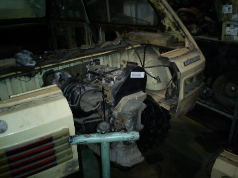

    Adptação do Motor
    Mais alguma fotos...
    Agora da adptação com a flange que fizemos na tampa traseira para que possamos retirar e colocar o motor sem qualquer dificuldade para futuras manutenções...
    Miniaturas de Anexos Miniaturas de Anexos Nascimento da Brasilia Off Road mais linda do Brasil-dsc00650.jpg   Nascimento da Brasilia Off Road mais linda do Brasil-dsc00651.jpg   Nascimento da Brasilia Off Road mais linda do Brasil-dsc00652.jpg   Nascimento da Brasilia Off Road mais linda do Brasil-dsc00653.jpg   Nascimento da Brasilia Off Road mais linda do Brasil-dsc00654-copy.jpg   Nascimento da Brasilia Off Road mais linda do Brasil-dsc00655.jpg   Nascimento da Brasilia Off Road mais linda do Brasil-dsc00656.jpg   Nascimento da Brasilia Off Road mais linda do Brasil-dsc00657.jpg

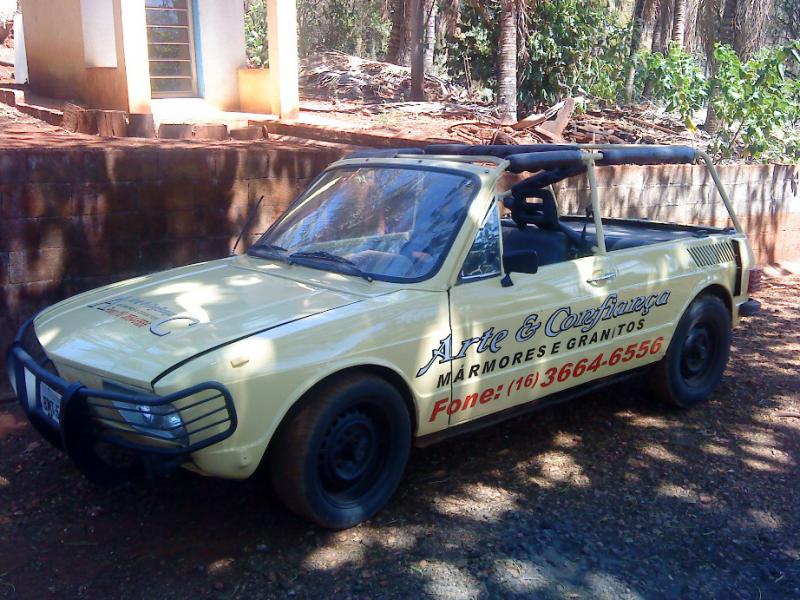

    Belo projeto! mas cuidado para não deixar pesado demais... olha o que vi em brodowski - sp:
    Miniaturas de Anexos Miniaturas de Anexos Nascimento da Brasilia Off Road mais linda do Brasil-dsc00494.jpg

    Gostei das mangas de eixo dianteira, voce pode explicar o que fez na frente ? as fotos estão embaçadas e não consegui ver direito.....

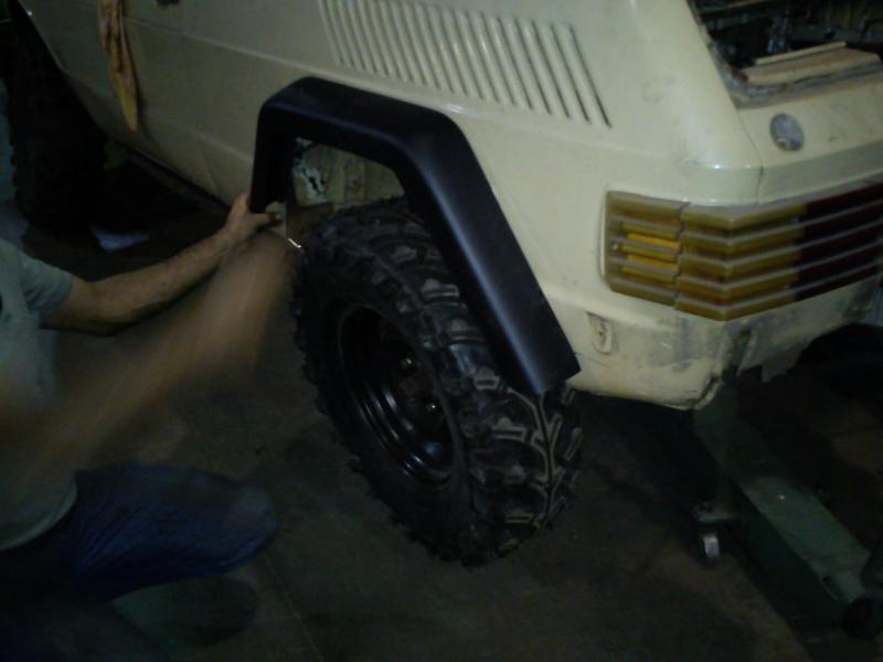

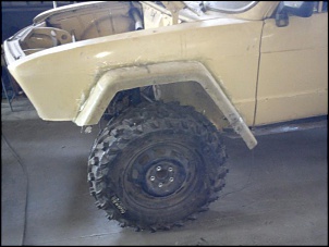

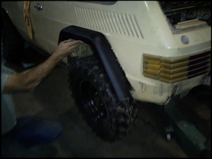

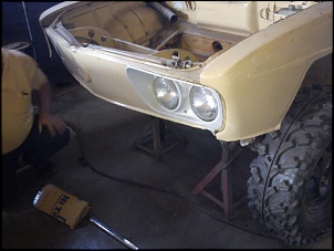

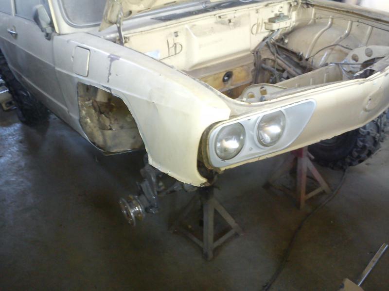

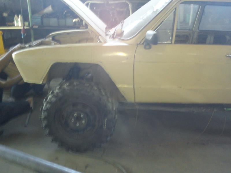

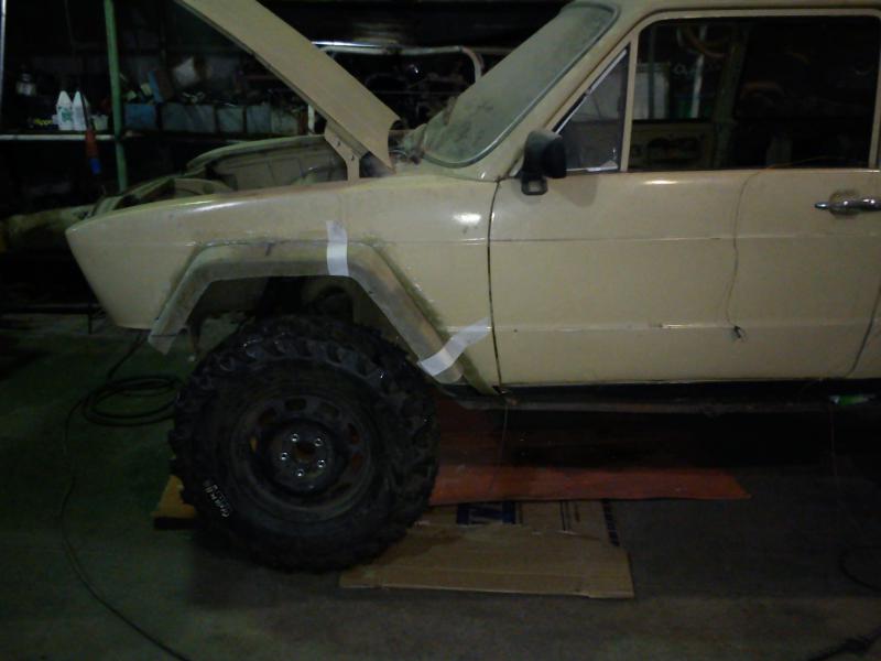

    Novas Fotos !!

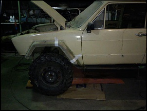

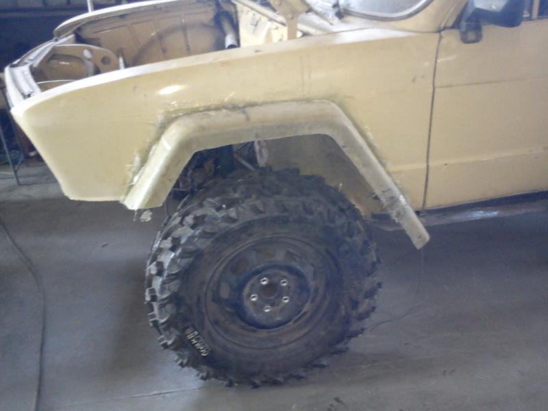

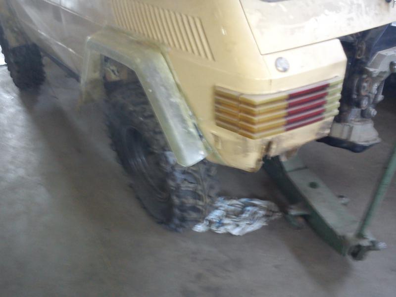

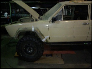

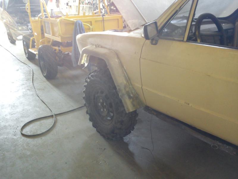

    O projeto continua em andamento.
    Os alargadores do paralama já foram moldados no carro e ficou mto legal !!!
    Vou postar algumas fotos !!
    Nascimento da Brasilia Off Road mais linda do Brasil-dsc00662.jpgNascimento da Brasilia Off Road mais linda do Brasil-dsc00677.jpgNascimento da Brasilia Off Road mais linda do Brasil-dsc00676.jpgNascimento da Brasilia Off Road mais linda do Brasil-dsc00675.jpgNascimento da Brasilia Off Road mais linda do Brasil-dsc00674.jpgNascimento da Brasilia Off Road mais linda do Brasil-dsc00673.jpgNascimento da Brasilia Off Road mais linda do Brasil-dsc00672.jpgNascimento da Brasilia Off Road mais linda do Brasil-dsc00671.jpgNascimento da Brasilia Off Road mais linda do Brasil-dsc00670.jpgNascimento da Brasilia Off Road mais linda do Brasil-dsc00669.jpgNascimento da Brasilia Off Road mais linda do Brasil-dsc00668.jpgNascimento da Brasilia Off Road mais linda do Brasil-dsc00667.jpgNascimento da Brasilia Off Road mais linda do Brasil-dsc00666.jpgNascimento da Brasilia Off Road mais linda do Brasil-dsc00665.jpgNascimento da Brasilia Off Road mais linda do Brasil-dsc00664.jpgNascimento da Brasilia Off Road mais linda do Brasil-dsc00663.jpgNascimento da Brasilia Off Road mais linda do Brasil-dsc00678.jpg

    Citação Postado originalmente por rparisot Ver Post
    ta ficando show a Brasa, acompanhando, abraço.

    Teria umas fotos mais detalhadas da adaptação da suspensão IRS? Usou sistema da kombi mesmo ou variant II?
    cara que brasilia show.. ta ficando muito bunita mesmo parabens pelo capricho... mas qual e o tamanho destes pneus ai??
