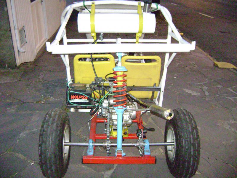

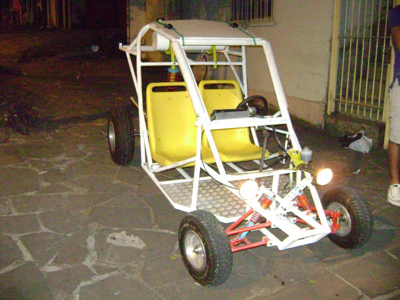

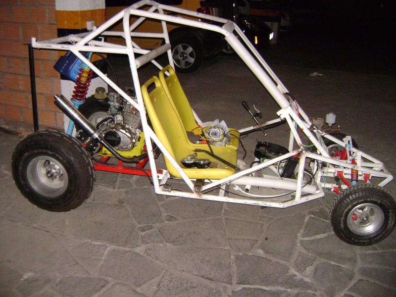

Qual é a relação que tu vai usar no teu kart..a minha é 54 x 14 e motor de cbx200 e com dois bancos..tô na finaleira falta acertá o escapamento que o prisioneiro quebrou no motor.Anexo 369634Anexo 369635Anexo 369636Anexo 369637
Cara eu vou usar a que está na sahara pião de 13 e coroa de 38 na moto está muito boa... ela empina de 3 sem embreagem!
Olha velinho..se tu usar a mesma relação toma cuidado porque a moto tá projetada pra ..uns 130..e aí tem a diferença de peso da moto pro kartcross que tu perde força..se andar no asfalto fica lagel mas na terra talvez não tenha força..sei lá ..o negócio é fazer uns testes de relação , já que pinhão é barato..eu comecei com o 13depois comprei um 14 e um 15..fiquei com o 14..ficou uma relação boa tem força e chega até uns 80 km/h tá mais que bão...qualquer coisa posta ai teu projeto...valeu
