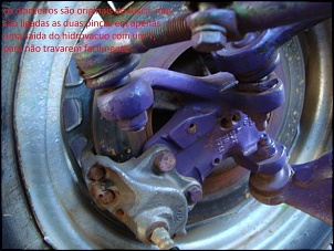

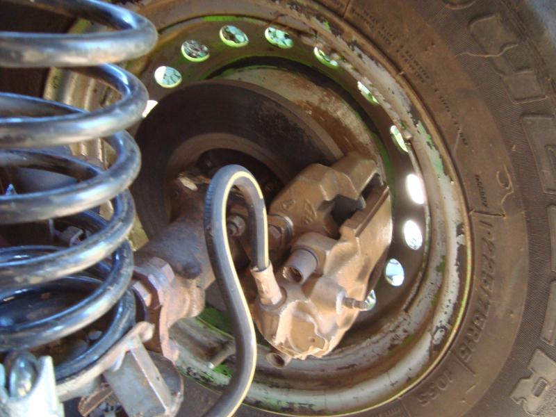

    cara a minha tbm fazia isso e o pessoal me ajudou fiz o seguinte na minha tenho freio a disco nas 4 com hidrovacuo que ficava uma saida do cilindro pra cada roda utilizei só uma saida para as duas rodas dianteiras com um t e ficou bom tentei andar so com o freio na traseira mas era perigoso demorava demais para parar assim ficou bom ah lembrando que como o peso esta td na traseira os freios traseiros tem que ter mais poder de frenagem na minha tem disco e pinça dianteira do gol nas rodas traseiras e na frente eh o sistema a disco da brasilia msm e ficou muito bem dimensionado flw

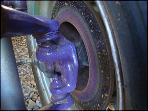

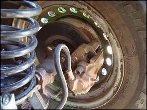

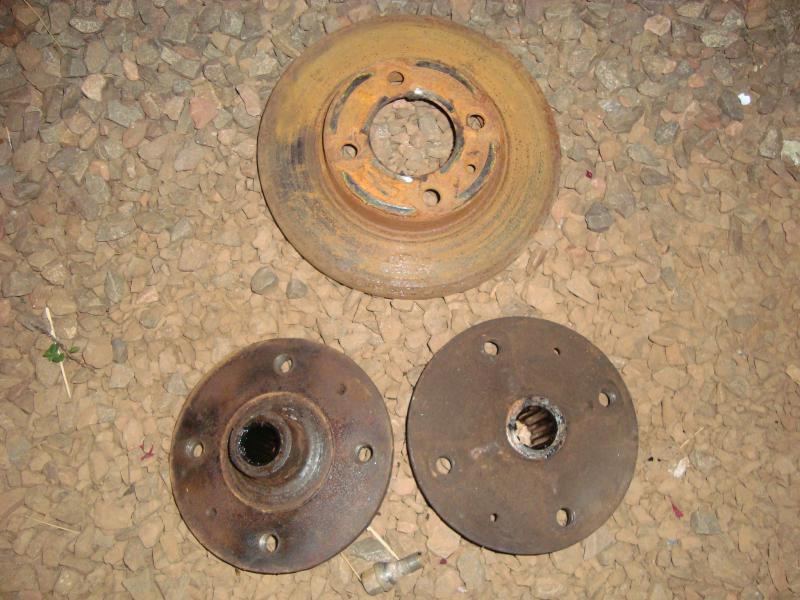

    14/06/2011
    seara/SC
    33
    842

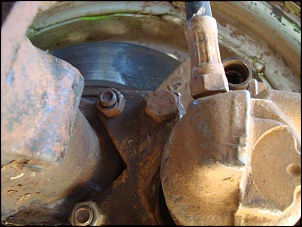

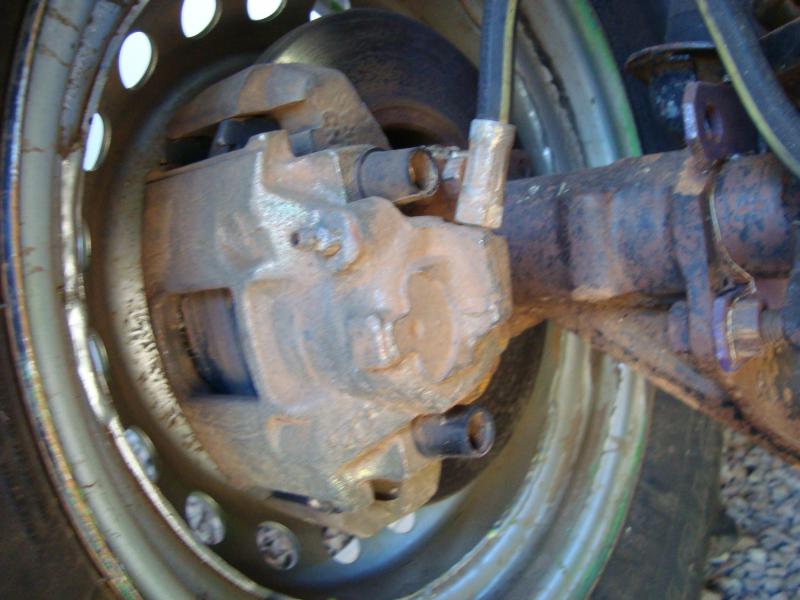

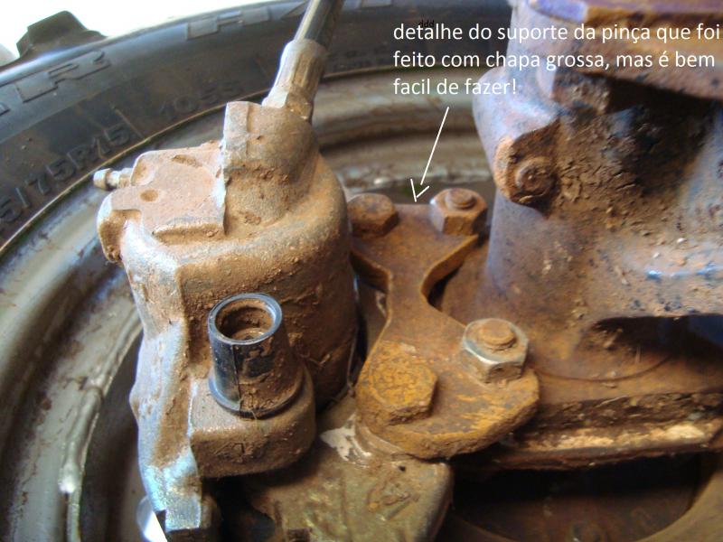

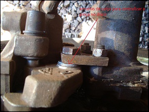

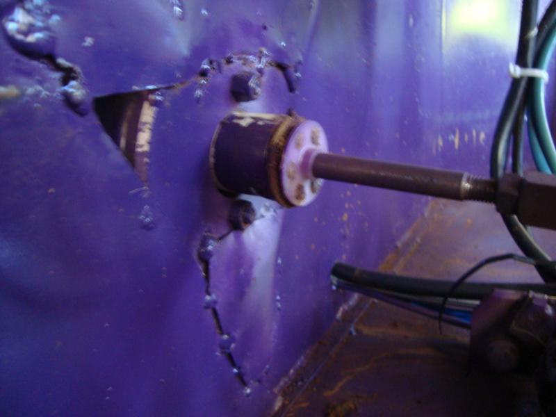

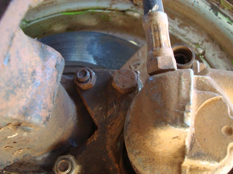

    cara oq fiz foi mandar os cubos do fusca msm junto com um disco pra faze encaixa e refura pra usa os msm furos do gol que acho que é 4x100 depois vc corta fora aquele ferro onde fica preso o sistema do freio original não sei o nome e coloca o disco faz uns suportes e depois centraliza bem pra não fica raspando na minha utilizei algumas arruelas e fim de papo, tava com o freio original do fusca atras mas qnd instalei o turbo não parava mais eheh se quiser algumas fotos a mais do suporte ou outras avisa que tiro e te mando!

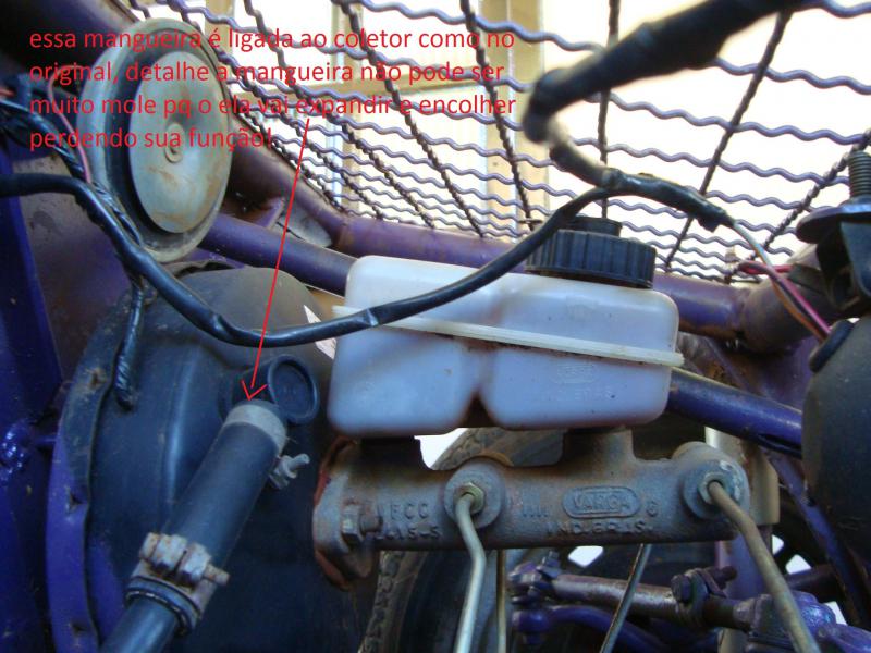

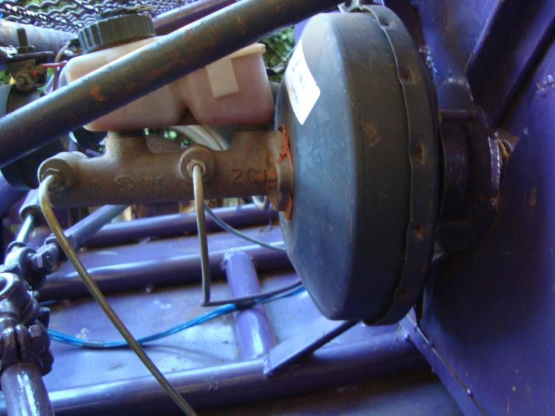

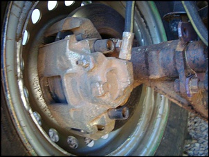

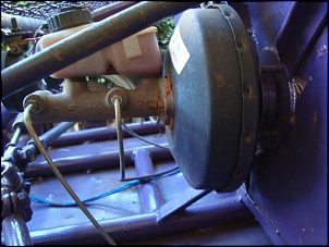

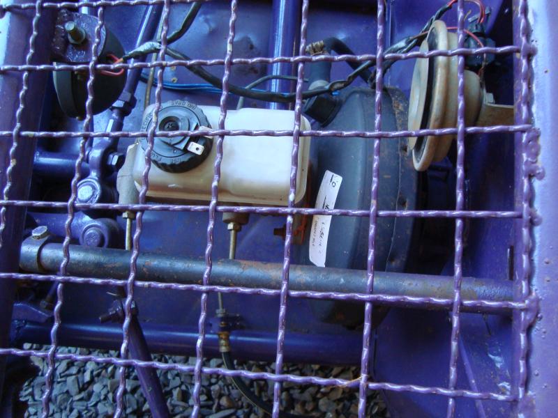

    cara eu uso atras 225/75-15 e na frente num sei a medida mas é o pneu do fusca original hehe comum aro 15 fica leve macia e bem alta no barro da uma boa direção pneu dianteiro de gaiola tem que se fino pq sao ta virando msm! os freios eu gastei por volta de 100 pila nas pinças e discos traseiros uns 50 no hidrovacuo na frente ja era disco, mais uns 80 de torno pra usina os cubos e os suportes e mao de obra fui eu que fiz mas pra mim freio é segurança tem que te i bom nao importa gastar 100 ou 200 a mais tem que tá um relogio ahsuuahsuhasuh vlw irmão to anexando umas fotos da adaptaçao vlw
    Primeira gaiola, Julesca!!-freio-gaiola-001.jpgPrimeira gaiola, Julesca!!-freio-gaiola-002.jpgPrimeira gaiola, Julesca!!-freio-gaiola-003.jpgPrimeira gaiola, Julesca!!-freio-gaiola-004.jpgPrimeira gaiola, Julesca!!-freio-gaiola-005.jpgPrimeira gaiola, Julesca!!-freio-gaiola-006.jpgPrimeira gaiola, Julesca!!-freio-gaiola-009.jpgPrimeira gaiola, Julesca!!-freio-gaiola-010.jpgPrimeira gaiola, Julesca!!-freio-gaiola-011.jpgPrimeira gaiola, Julesca!!-freio-gaiola-012.jpgPrimeira gaiola, Julesca!!-freio-gaiola-013.jpgPrimeira gaiola, Julesca!!-freio-gaiola-014.jpgPrimeira gaiola, Julesca!!-freio-gaiola-015.jpgPrimeira gaiola, Julesca!!-freio-gaiola-016.jpgPrimeira gaiola, Julesca!!-freio-gaiola-017.jpg
