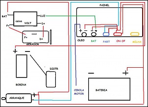

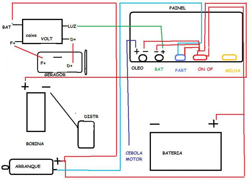

    ola galera...t dando uma geral na minha gaiola....deçois q um nó cego bateu ela...e queria uma informação...à alguns anos atras eu até fiz um cursinho de eltrica automotiva...tenho noção..e queria eu mesmo refazer a eletrica da minha gaiola... ela ta com mto fio q naum seerve pra nada...quero puxar tudo do zero, colocar a luzes da bateria e do oleo,q ela naum tem!!!! queria q alguem me arrumasse um esquema eletrico...tipo fio tal do motor d arranque em tal do comutador..etc...conto com a ajuda d vcs...abrço..

    Olá! tenho esses esquemas que peguei não me lembro onde mas me ajudou bastante para a minha gaiola! até que está fácil de entender ainda mais quem já tem um pouco de conhecimento.
    e aproveitando vamos marcar um role qualquer dia...
    Miniaturas de Anexos Miniaturas de Anexos Eletrica...-alternador.gif   Eletrica...-releauxiliaracionado.gif   Eletrica...-esquema_tl.jpg   Eletrica...-esquema76.jpg

    vlw andre....ja ajuda um bocado..e aluz do oleo vc manja??

    A luz do óleo, você pode seguir o como no esquema do alternador, fio positivo que vem da chave na lampada e o outro lado que vem da cebolinha do óleo. entendeu?
    cuidado com a bitola dos fios e se for colocar alguns faróis use rele auxiliar para não ter surpresas a noite! (eu já tive, rsrs)
