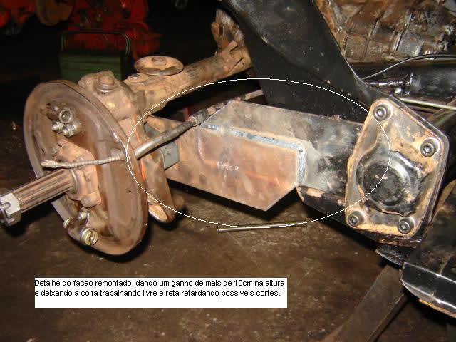

    Tb estive pensando em algo p/ levantar a suspensão traseira eu uso a suspensão original do fusca...
    Estou pensando em cortar o facão e soldar ele com uma parte mais para baixo com isso iria ganhar +ou- uns 6cm.... e para dar uma ajuda um amortecedor com mola assim não forçaria tanto as barras de torção e ganharia um pouco de altura ???? CORETO????

    Creio que ganhe um pouco de altura sim.
    Quando ao escapamento, eu uso um 4x1 que ja veio na minha gaiola, e ele foi feito, o escapamento original foi utilizado, foi cortado as conexões dele com o motor, e depois da curva, foi soldado outro cano e feito o escapamento a partir daí. Veja se consegue entender pelas fotos.

    Estou pensando em fazer igual as fotos postadas acima..
    Será que isso vai me dar alguma altura a mais na traseira?
    É uma boa??
    Seria sim mas não sou muito a favor de cortar e soldar facão (minha opinião) pois é uma peça frágil que tem que suportar muito esforço em trilhas, eu apenas coloquei uma mola aspiral entre o facão e a "carroceria" e ficou muito bom, quanto a segunda foto creio que irá gastar uma boa grana pra desenvolver esse projeto... ainda acho vantajoso dar um grau no facão (NÃO MUITO) e por molas aspirais, podendo até mesmo por as torres de GOL no lugar da aspiral que vem com amortecedor e mola junto... tudo uma questão de adaptação... e de dinheiro... já vi uma gaiola com essas torres de GOL e ficou bem bom, com bastante curso e muito confortável também. Qualquer dúvida posta ai, quanto ao motor Ap 2.0 na caixa da brasa, não seria muito aconselhável, pois é muita força no motor e dependendo seu pé vai viver sempre quebrando caixa e ponta de eixo,(tudo depende do teu pé) e a manutenção do AP é mais barata que a do boxer, mas o bom seria trocar a caixa também... e escapamento, pode ser 4x1 ou 4x2 e tem bastante gente que se qualifica a fazer, outra questão de gosto e $$

    Com certeza estive olhando e sai uns 700 pilaaa os amortecedores com mola.... já o do gol ou corsa eu consigo por mt menos!
    Acho q vou adaptar o do corsa, já estive olhando e estou com algumas idéias...
    E o facão eu tinha essa suspeita; por ser uma peça q trabalha com mt pressão pode ser q de problemas...
    acho q vou adaptar as molas primeiro e ver como fica c for preciso dpois vejo o facão! Heheheh
