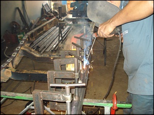

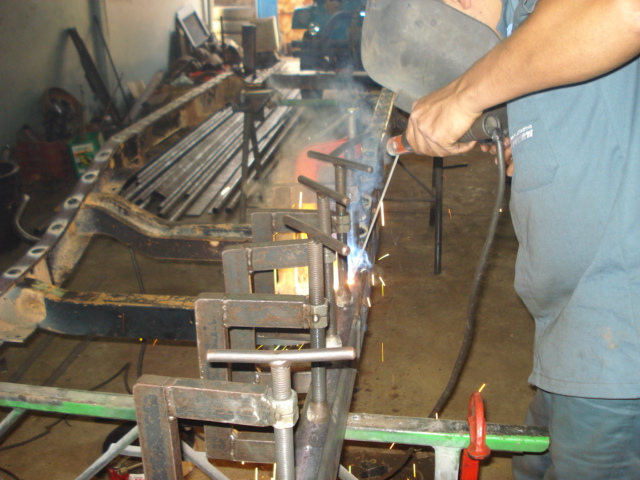

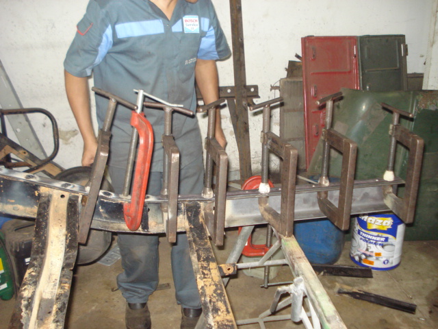

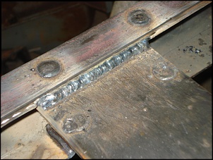

    chassi
    segue algumas fotos do chassi sendo modificado !
    cj5 66 baiacu-dsc06220.jpgcj5 66 baiacu-dsc06217.jpgcj5 66 baiacu-dsc06218.jpgcj5 66 baiacu-dsc06232.jpgcj5 66 baiacu-dsc06233.jpg
    tambem foi trocada a viga dianteira .

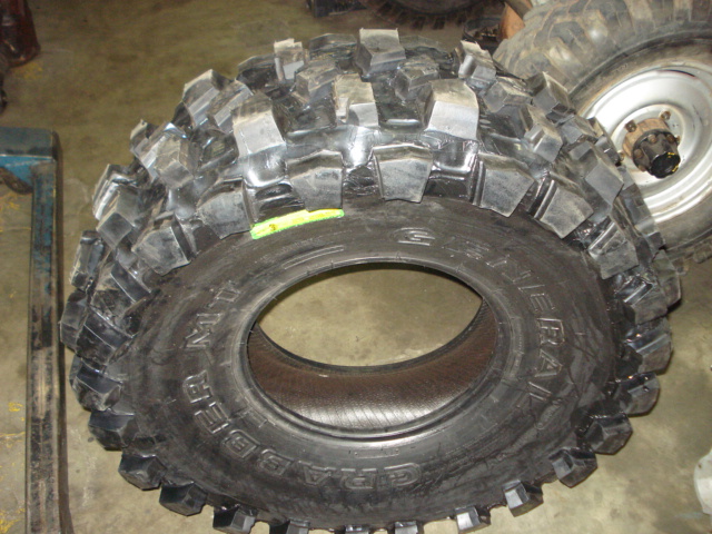

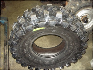

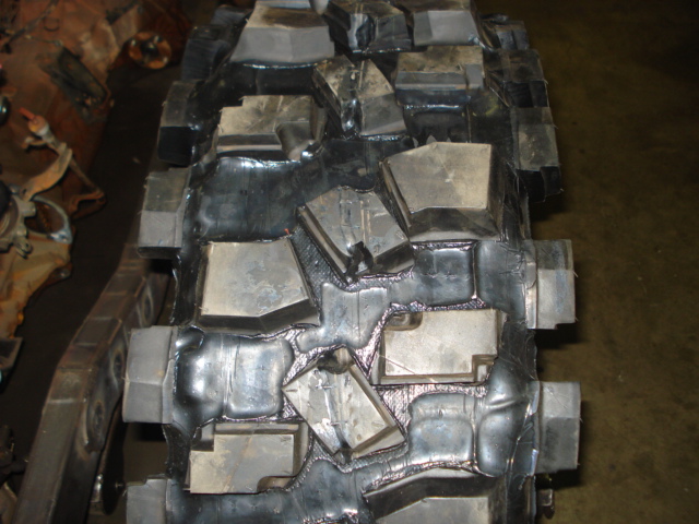

    pneus
    fotos dos sapatos q acabaram de chegar da ressola.
    cj5 66 baiacu-dsc06229.jpgcj5 66 baiacu-dsc06230.jpgcj5 66 baiacu-dsc06231.jpgcj5 66 baiacu-dsc06236.jpgcj5 66 baiacu-dsc06237.jpg
    acho q já vou pedir as pontas dianteiras e trazeiras com cubos da ensimec??? KKKKK
    []'ss cravudos

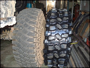

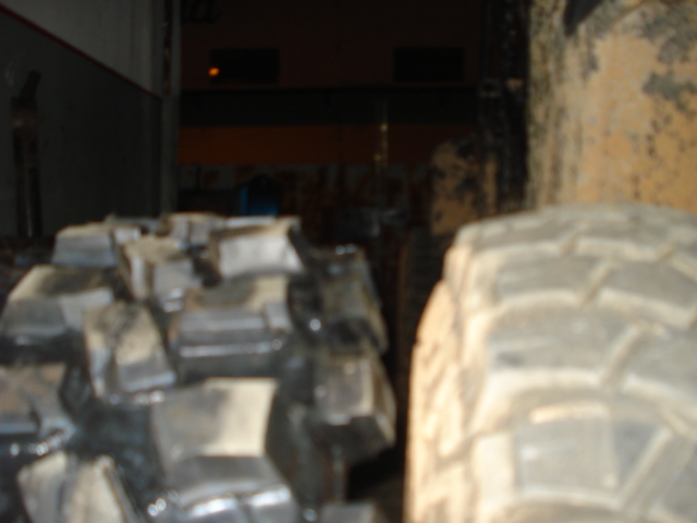

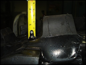

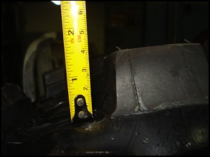

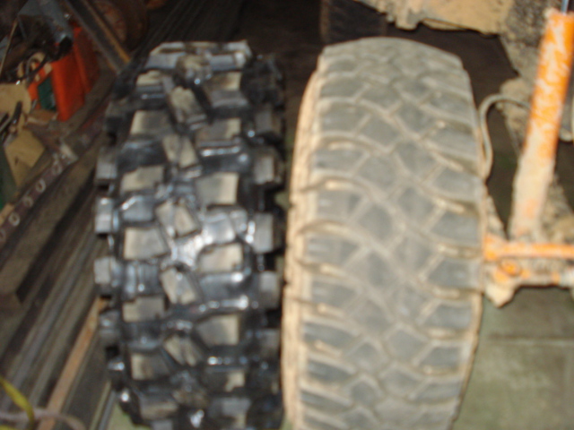

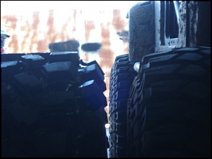

    galera algumas fotos dos pneus 35/12.5/15 comparados com 38/13/15 ecom frontieira7.50/16.
    cj5 66 baiacu-dsc06239.jpgcj5 66 baiacu-dsc06240.jpgcj5 66 baiacu-dsc06241.jpgcj5 66 baiacu-dsc06242.jpg
    como temos garras mais altas e espaçadas dá para usar uma calibragem um pouco maior assim ficamos com a mesma altura (praticamente) dos 38"
    []" tracionados e correndo para fechar a futura para curtir o jacutinga off road

    aonde vc comprou os pneus?
    Usuário Avatar de Junior Futura
    15/03/2007
    E.S.do pinhal/SP
    347
    Citação Postado originalmente por andrey_F-75 Ver Post
    andrey blz!!
    cara comprei as carcaças de um amigo q tirou de uma band em bragança paulista.
    depois mandei para ressola na realcap em machado MG nessa ressoladoura de pneus tive a liberdade de escolher o modelo e a posiçao em q seriam montados os blocos no pneu, a unica coisa é q eu queria eles um pouco mais espaçados mas blz, ficou do meu agrado assim mesmo agora é só cair na lama e depois ver se as crianças ficaram eficientes.

    Demais rapaz! Ja tive pneus parecidos, e eles eram justamente mais espaçados, como tu queria. Eram da Geninho Pneus, e o modelo... não lembro mesmo... O interessante é que eles aderem muito e limpam muito facil. E as garras laterais ajudam demais! Porem os meus eram recapados em pneus 31" e eu usava com o BF161 hahahahahahaha
    Poderia me dizer exatamente o que usou pra cintar o chassi da viatura?

    e ai smootH blz meu velho!!
    cara eu cintei o chassi com ferro chato de1.1/2 por 1/8 de espessura q é quase igual a espessura do chassi mas vc pode usar tambem o de 1.1/2 por 3/16 de espessura q é um pouco mais grosso .
    eu acho q nao tem nessecidade já fiz muitos com a primeira medida e nunca tive problemas a unica coisa é q eu nao dou cordao nas laterais eu furo ele de dez em dez centimetros com uma broca de 3/8 e encho os furos como se fossem arrebites dessa maneira fica show de bola

    Muito interessante, dessa forma imagino que fique mais maleavel, e evite rachaduras, certo?
    Citação Postado originalmente por Junior Futura Ver Post
    []"ss
