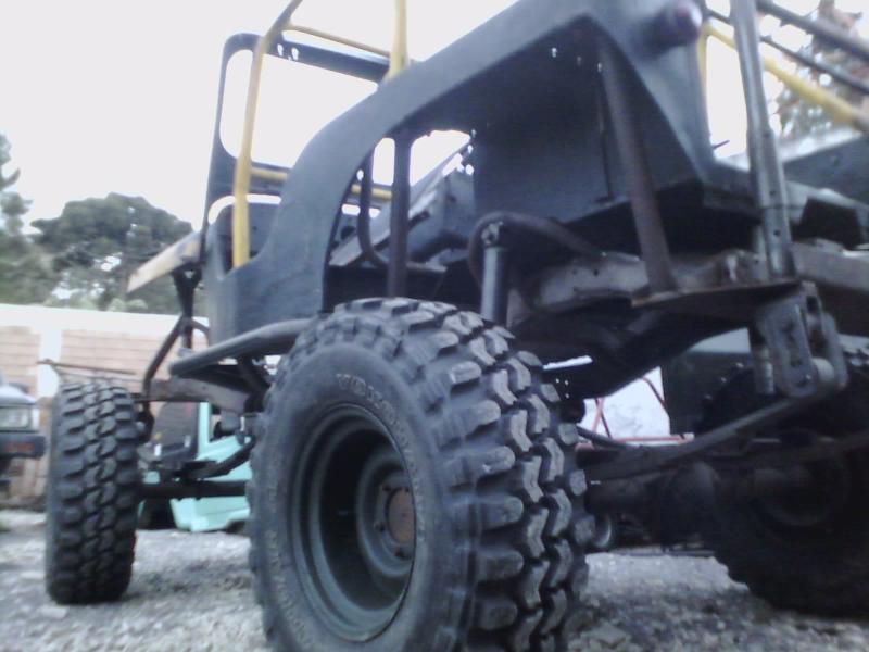

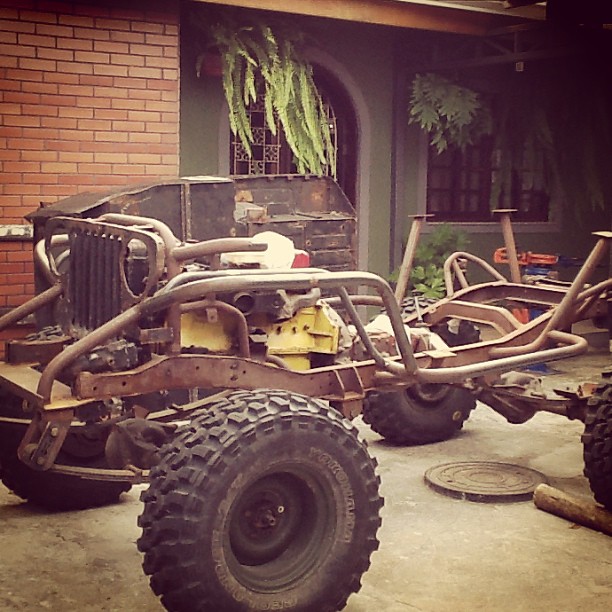

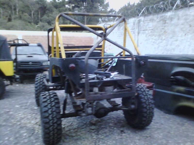

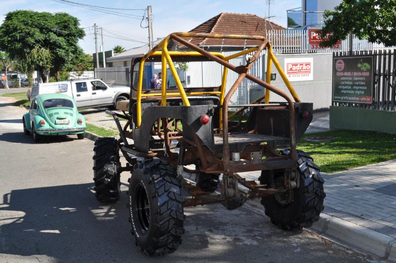

depois de um tempo sem mexer no brinquedo, consegui fazer alguns detalhes, os dois estribos e começar os paralamas :cool:Anexo 366081Anexo 366082Anexo 366083Anexo 366084Anexo 366085Anexo 366086tambem ja coloquei as odas novas, as mesmas originais alargadas! :D

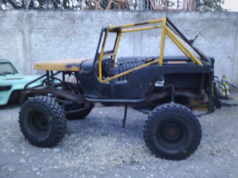

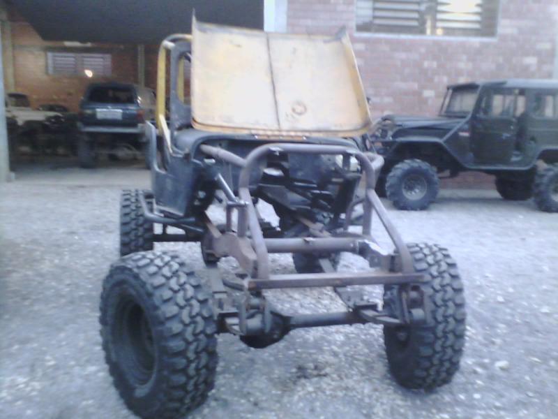

novos paralamas, e o visual com as botinha 37"Anexo 374532Anexo 374533Anexo 374534
2 Anexo(s)
o brinquedão este presente na largada do 4º passeio rancho do matoAnexo 374535Anexo 374536

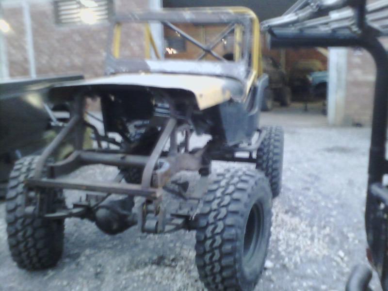

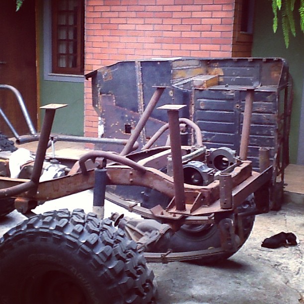

Anexo 386243Anexo 386244Anexo 386245Anexo 386246
etapas já concluidas:
-parabrisa alongado, -radiador e caixa de direção fixados,
-açoalho fechado só faltando a tampa de acesso ao motor,
-chave de partida fixada,
-coluna de direção e pedaleiras fixadas já com reforços adicionais,
-cilindro mestre de embreagem estalado,
-bancos e suportes de cinto concluídos,
-terminais de direção e amortecedor já comprados,
-limpadores de parabrisas estalados,
-painel reposicionado
-engrenagens novas para o guincho traseiro
-kit de disco pra traseira já comprados :bananadança:

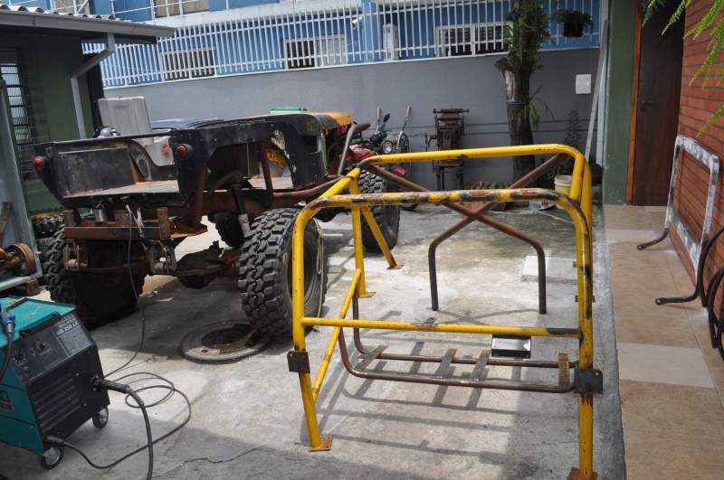

carroceria fora pra uma longa jornada de solda e esmerilhadeira ajuste e logo pinturaAnexo 393173Anexo 393174Anexo 393175Anexo 393176Anexo 393177

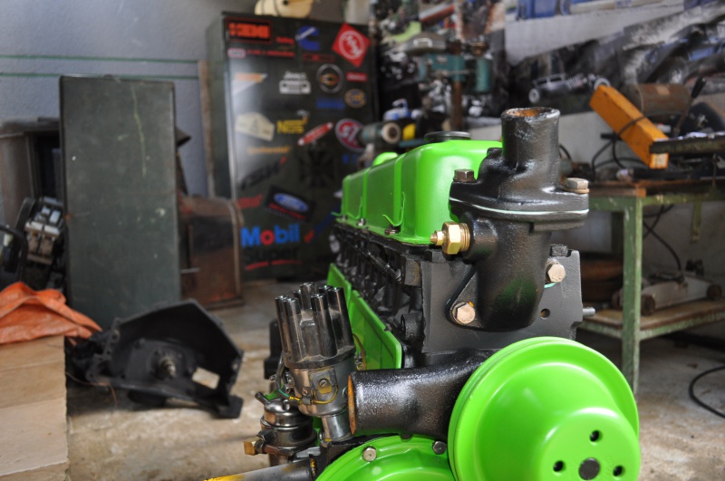

bancos prontos, motor pintado, tambem o chassis e os eixos, caixa desmontada para uma revisao pre montagem e logo posto as fotos do conjunto montado no chassis! :D
