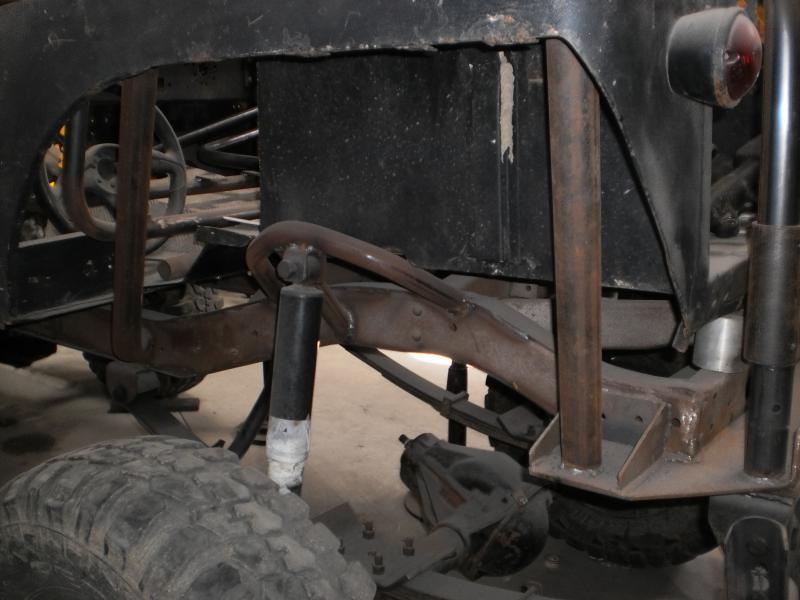

como to no México, meu pai ta checando o projeto pra mim e esses dias tirou uma foto e fico de tirar umas novas da nova ficsação da gaiola.
abraços, no q eu saiba tambem post aki
opinioes criticas são bem vindas ;)
eu sei que ainda nao esta pronto,mas nao esta um pouquinho alto(principalmente a traseira)?
antes de terminar pra desmontar chego um presentinho novo, pro jeepinho, sai 4cil. 3000 entra 6cil. 4.1 ;)Anexo 340267
malz a demora da resposa, sim vai fica um poquinho alto porem a traseira esta alinha, a foto engana um poquinho porem esta reto. o capo dele mede 1,42m do chao

bom era pra estar pronto ou pelo menos quase, mais como fiquei um ano fora os trabalhos no jeep foram de leve, porem o motor 4cil. foi subtituido por um de opala 6cil., os bancos da carbancos foram subtituidos por sparco, foram feitos tambem, supeortes de amortecedores, dos novos bancos, terminado a soldagem e algumas coisas mas.Anexo 359106Anexo 359107Anexo 359108Anexo 359109Anexo 359110Anexo 359111
