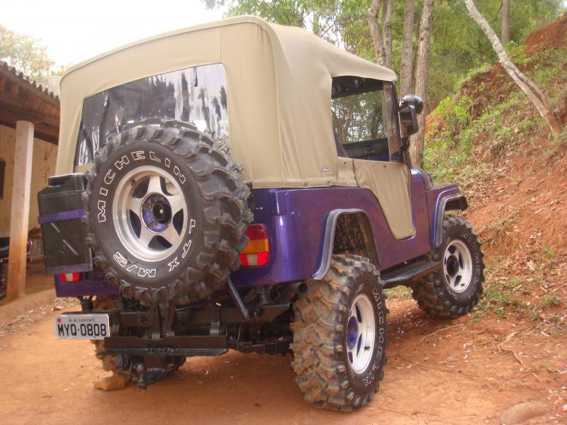

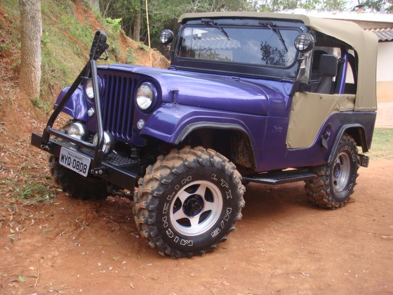

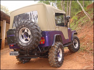

    bago roxo - CJ5 - 1976-dsc02630.jpgbago roxo - CJ5 - 1976-dsc02630.jpgbago roxo - CJ5 - 1976-dsc02631.jpgbago roxo - CJ5 - 1976-dsc02611.jpg

    Bom vou ajudar um pouco minha tia........
    Configuração:
    Motor - Opala 4cc
    Cambio - Chevete 5m
    Pneus - Genius Sem fronteira
    Bancos- Palio Adventure
    Direção - Santana

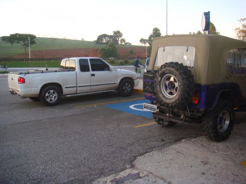

    O Bago vei de BH até Eloi mendes - MG bem tranquilo durante a madrugada, com o Renan dirigindo e eu escoltando de S10, chegando em Eloi Mendes o motor de arranque parou, com isso eu e a S10 começamos a trabalhar, quando dava eu puxava com a S10 para dar o tranco qdo era decida eu empurava mesmo, depois saimos do meu sitio em Eloi Mendes e viemos para SP, chegando em SP o cambio travou, ai a S10 voltou a trabalhar puxando o jeep pela cidade, até chegar em casa.
    Depois de trocado o cambio, com um mexanico, deu problema na reduzida, ai descobriram que as relações estavam diferentes, na frente está 9x44 e a trazeira 8x43.
    No momento eles estão procurando uma relação 9x44 para colocar e poder colocar o jeep para tracionar de novo.
    Como projeto vou dar uma ajuda para eles trocarem a parte eletrica, pois ta um caos, já ta programado para comprar um kit da Deeptec do cambio chevete para a reduzida, a relação, os rolamentos.
