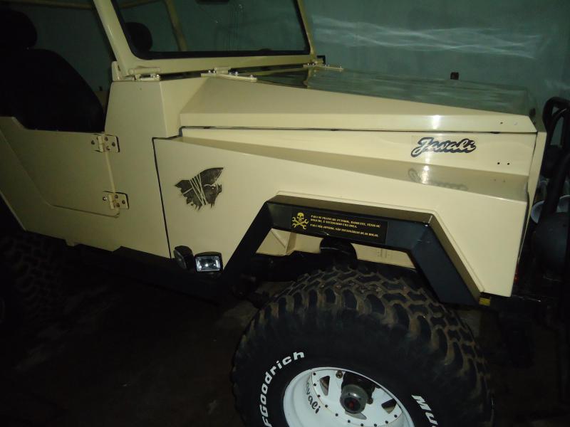

Mais uns acessórios que foram instalados no Java:
Alargadores de para-lamas feito por mim:
