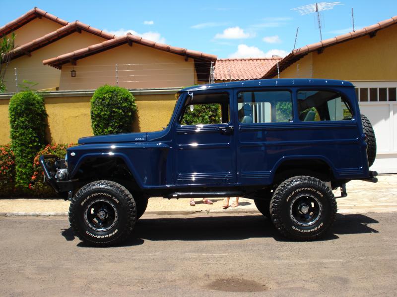

    parabens pela dedicaçao e empenho em deixar esta RURAL realmente LINDA.
    adoro A COR azul......

    Linda mesmo, essa pintura é perolizada?
    Sempre percebo a dificuldade de se instalar um bom limpador de parabrisas ,acho que é devido a falta de espaço no painel!
    Sofro ate hoje com isso!
    Muito bom gosto em todos os detalhes!
    O limpador usei os braços originais da Rural porem fiz uma flange e usei o motor da S-10, a coluna e S-10 e assim nao houve nenhuma adaptaçao na parte eletrica. Funciona perfeito inclusive com os temporizadores.

    Wagner. esta cor azul. qual azul vc usou?.
  • #31
    Azul Ford ( Focus 2004 ou 2005), é cor lisa, nao é perolizado.

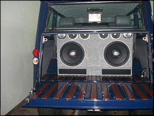

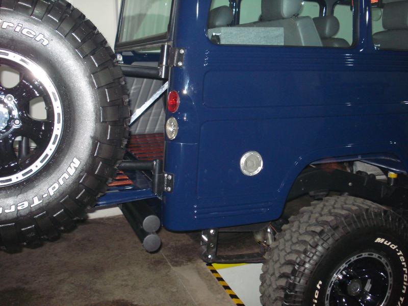

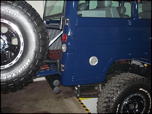

    o som que acabo de instalar e outras fotos
    Miniaturas de Anexos Miniaturas de Anexos -dsc00791.jpg   -dsc00807.jpg   -dsc00795.jpg   -dsc00803.jpg   -dsc00804.jpg
