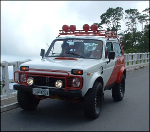

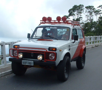

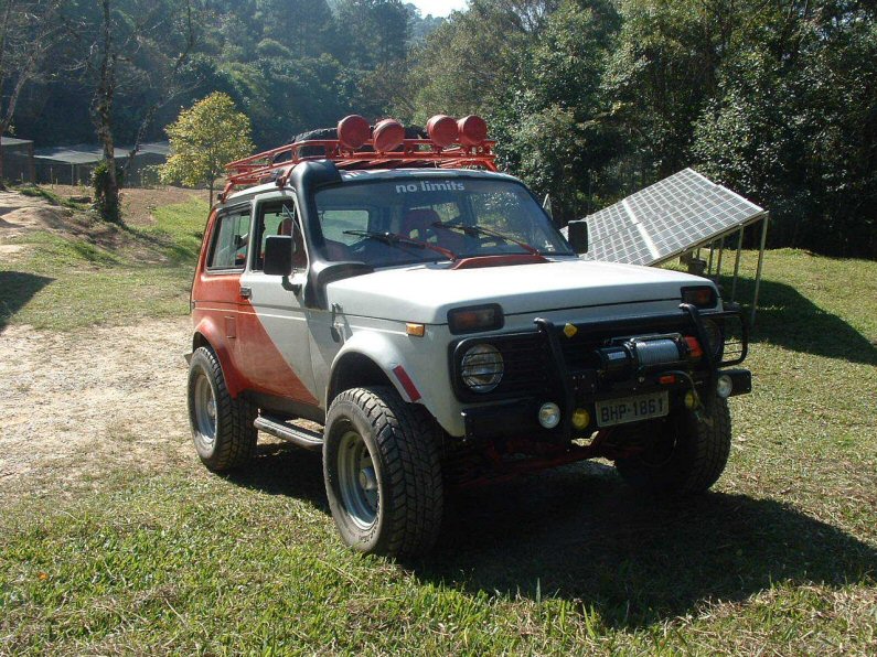

    Cacique O Super Niva
    NIVA 90/91
    MOTOR AP2.0
    CONTAGIROS E VOLTIMETRO DIGITAL
    DIREÇAO HIDRAULICA
    HOMOCINETICA DA STILLO
    RADIADOR COM DUPLA HELICE
    guincho 8000LB
    Snorkel OGZ
    SUSPENÇAO PROJETADA STILLO
    MOLAS REFORÇADAS E ALONGADAS
    SUPORTE DE AMORTECEDORES PROJETADOS STILLO
    AMORTECEDORES RANCHO RX9000 REGULAVEIS
    REGULADOR DE AMORTECEDORES NA CABINE
    RODAS MANGELS 15X7
    PNEUS YOKOHAMA 31X10.5
    6 MILHAS
    ESTRIBOS LATERAIS
    BANCOS SAN MARINO
    CINTOS 4 PONTOS
    ASSOALHO REVESTIDO COM FIBRA E BORRACHA COBERTOS DE PLACAS DE ALUMINIO
    INTERIOS REVESTIDO COM ANTIRUIDO
    VIDROS LATERAIS TRASEIROS BASCULANTE
    BARRA DE PROTEÇAO PARA VIDROS LATERAIS
    RADIO PX COBRA 76XTR
    CD PLAYER MARINER
    GPS COM ANTENA EXTERNA
    INCLINOMETRO ILUMINADO
    BAGAGEIRO
    Miniaturas de Anexos Miniaturas de Anexos CACIQUE O SUPER NIVA-152motor_cacique_de_cima_3_334.jpg   CACIQUE O SUPER NIVA-cacique_caragua_156.jpg   CACIQUE O SUPER NIVA-cacique_no_parque4_934.jpg

    Show de bola!
    Parabéns, seu Niva está mto show! agora me responde uma dúvida, qdo retrabalhou a suspensão dianteira, teve que compensar a traseira, certo?! como isso foi feito?!Mais uma dúvida, para colocar os pneus 31", teve que fazer um corte mto grande na lataria?! e vc teria como me passar uma idéia de preço de um sistema de suspensão como o seu?!
    Grande Abraço e sucesso com o Cacique
