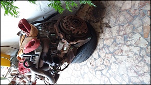

    Agora é definir qual embreagem usar... já que o cambio é GM, preciso descobrir se o platô da S10 2.8 é igual da Ranger 2.8

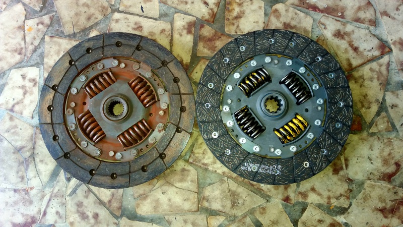

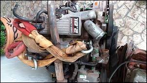

    Definida a embreagem, felizmente é igual a da S10 diesel, mudando apenas a estria do eixo piloto do disco, o restante é igual, diametro e platô...
    Jeep CJ5 1957 agora Powerstroke 2.8TD-2-20180201_124850.jpgJeep CJ5 1957 agora Powerstroke 2.8TD-2-20180201_124850.jpg
