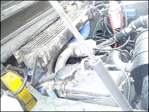

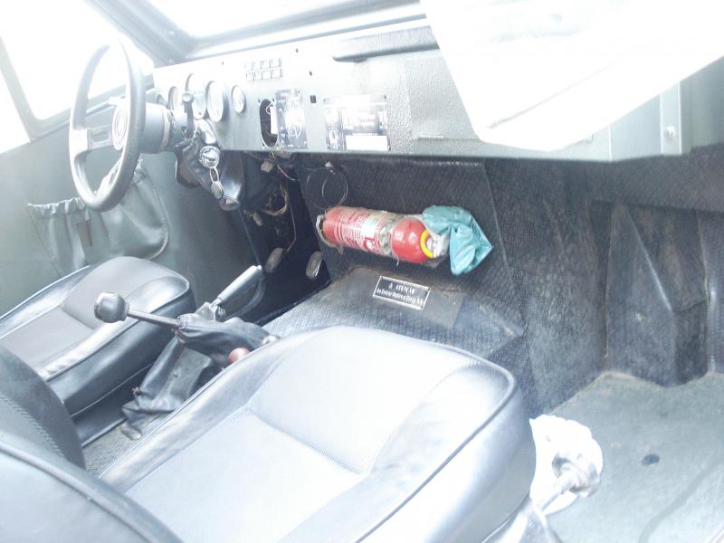

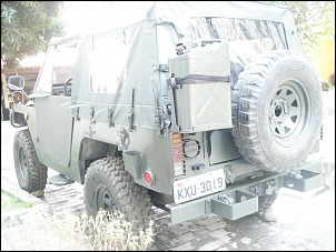

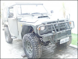

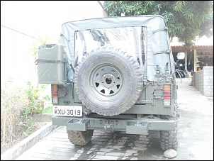

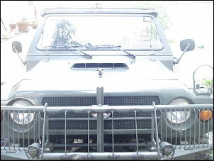

    JPX Militar ano 96
    Motor: XUD 9A(retrabalhado na receita do Waldemar)
    Turbina Garret T2 47
    Bomba Bosch com LDA
    Intercooler F1000
    Cambio Clark CL 2215A
    Caixa de Transferencia Auverland A90
    Diferenciais Carraro Relação 8:43, sendo que o traseiro com Bloqueio Kayser
    Pneus Geninho Papa Barro 235x85x16

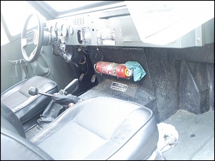

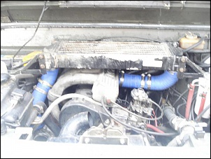

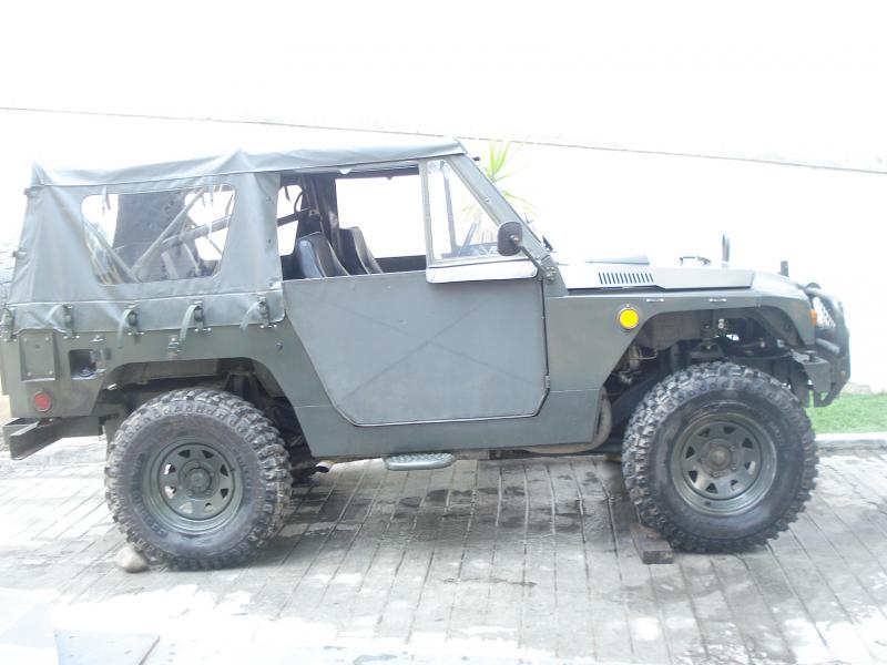

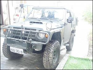

    Agora vamos às fotos:
    Miniaturas de Anexos Miniaturas de Anexos Jpx "miliquinho"-091.jpg   Jpx "miliquinho"-092.jpg   Jpx "miliquinho"-093.jpg   Jpx "miliquinho"-094.jpg

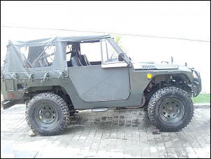

    Outas fotos do "miliquinho":
    Abs.
    Miniaturas de Anexos Miniaturas de Anexos Jpx "miliquinho"-095.jpg   Jpx "miliquinho"-096.jpg   Jpx "miliquinho"-097.jpg   Jpx "miliquinho"-098.jpg

    Restante das fotos do "miliquinho"
    Agora só fotografar quando instalar o guincho e o snorkel, possivelmente fazendo umas trilhas para testar o mostrinho.
    Por enquanto, estou focado no teste do motor XUD que eu nunca acreditei muito. Não aprecio muito motor Diesel de baixa cilindrada mas esse até que está me surpreendendo:
    muito torque em baixa rotação, não esquenta nada mesmo.
    Andando até 40km/h as ventoinhas não ligam, somente parado ou em subidas acentuadas(uso 2 cebolões 82/87, um na saida da termostatica e outro no radiador+ um interruptor no painel para emergencia.
    As vezes chego a pensar que não precisa das ventoinhas
    Miniaturas de Anexos Miniaturas de Anexos Jpx "miliquinho"-099.jpg   Jpx "miliquinho"-100.jpg   Jpx "miliquinho"-102.jpg
