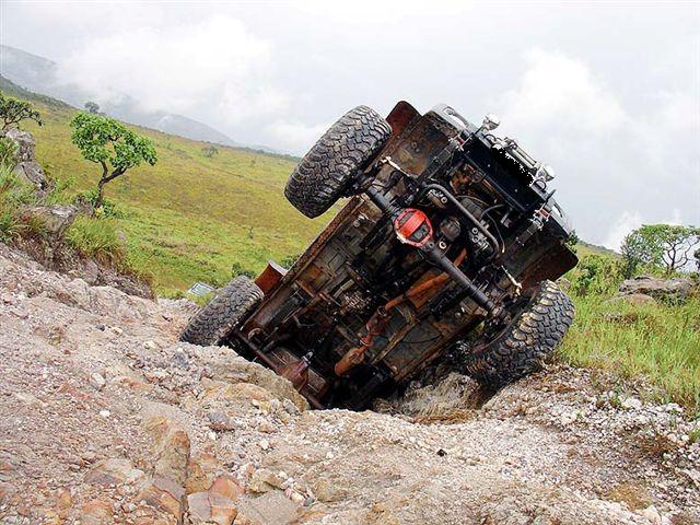

    Miniaturas de Anexos Miniaturas de Anexos Samurai - PALITEX - 6.4:1-skol_001a_592.jpg
    Fotos
    Fotos :...
    Miniaturas de Anexos Miniaturas de Anexos Samurai - PALITEX - 6.4:1-dsc01137_menor_173.jpg
    Fotos
    Fotos
    Miniaturas de Anexos Miniaturas de Anexos Samurai - PALITEX - 6.4:1-dsc01140_menor_140.jpg
