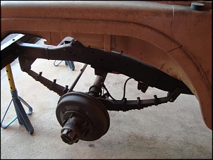

    Na semana que vem vou tirar fotos do conjunto e postar aqui, mas tirei algumas fotos dos pontos que tenho problemas:
    Pneu pegando no carroceria, vou por um alargador de 12 mm acho que resolve
    Dar um jeito de colocar a DH nesse espaço
    Suspensão dianteira com folgas
    Os pneus estão beleza!

    Vou trocar os amortecedores e calços pra' ver se melhora a pegada dos pneus acho que a carroceria está inclinando mais do que o normal.
    Os alargadores seriam uma solução tambem para o esterçamento porque os pneus 31" (7.50x16) batem no feixe mesmo com rodas estreitas ( acho que são tala 5,0" - centradas).

    A melhor solução das rodas é comprar um jogo de rodas com off-set negativo, (não são caras e são bonitas), as minhas são -44 e não pegavam com os 7.50x16, depois que botei os pneus de avião passaram a pegar nos feixes, também, eles tem o tamanho semelhante ao 38x12,5x16.
    Quanto a bater na lataria nunca observei problema, pois fiz SPOA.

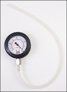

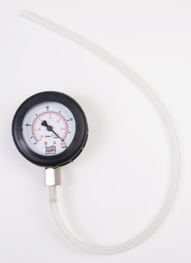

    vacuometro
    Ferramenta para avaliar o velho BF, conforme receita :
    http://www.4x4brasil.com.br/forum/sh...ad.php?t=12433
    Aguardado a chegada!
