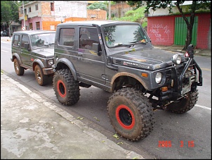

    Samurai 95 - TNC
    Samurai 95
    Motor e cambio originais
    Kit X-Crawler 4.16 de redução
    Body lift 2" (RC4X4)
    Spoa c/ molas do Willys
    Jumelos Revolver (RC 4X4)
    Eixos Dana 44 Willys
    Relação de diferencial 4.88
    Bloqueio Full Lock no dif Traseiro
    Freio a disco nas 4 rodas
    Rodas Bead Lock
    Pneus 35" emprestados do Marcel ( já vo devolver!! )
    Pneus 33" BF MUD sem vida - 3k em breve
    Direção Braçaulica ( melhor q Academia) - hidraulica em breve
    Carro Preparado Pelo Adriano - Almeidas 4x4 e Consultoria dos malas do Leo VAlle e Marcel...
    Ah outra coisa... SPOTTEEEEERRRRR NUNCA MAIS!!!!

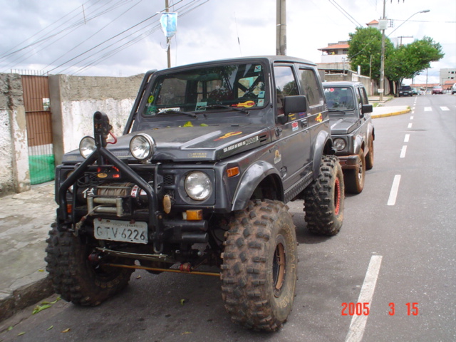

    Mais fotos!

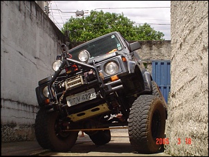

    Primeira brincadeira na rampa...
