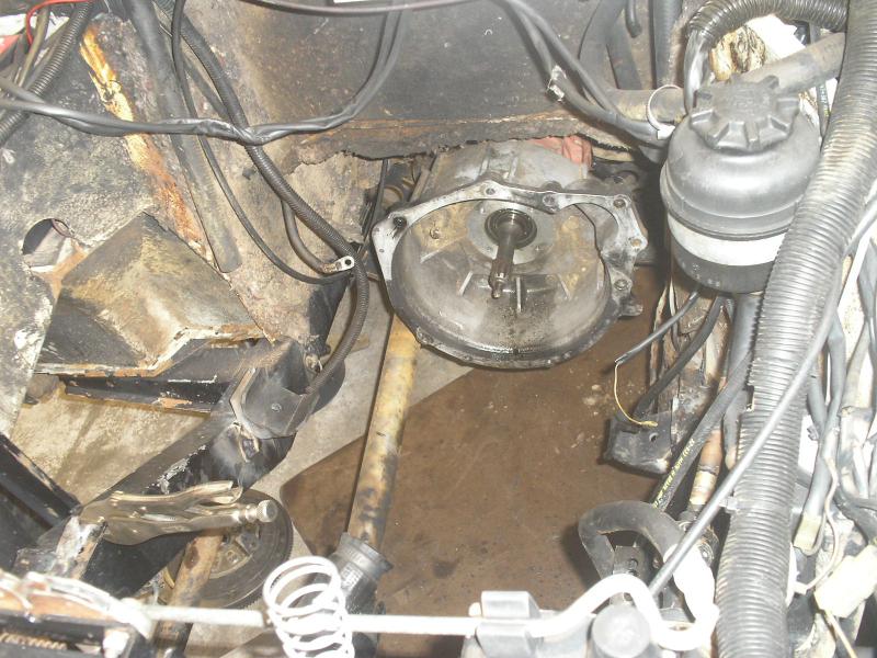

    fotos da maquina do tempo
    galera segue algumas fotos vou atualizando conforme passa na mecanica.
    Miniaturas de Anexos Miniaturas de Anexos JPX 96 ap 2.0 mi-trilha-de-sorocaba-inhayba-015.jpg   JPX 96 ap 2.0 mi-trilha-de-sorocaba-inhayba-026.jpg   JPX 96 ap 2.0 mi-trilha-de-sorocaba-inhayba-016.jpg   JPX 96 ap 2.0 mi-trilha-de-sorocaba-inhayba-017.jpg

    fala netto beleza cara tá ficando bom!! mais uma viatura bacana no pedaço...

    Citação Postado originalmente por netto mietto Ver Post
    obrigado portugues o seu jota tambem esta bonito que sabe ano que vem vou no encontro do jota.
    X2 ! Eu fui no segundo e não perco o próximo de forma alguma.
    Você vai levantar a carroceria ou cortar a parede que pega na admissão? Ou não precisa?
    Abs.

    Citação Postado originalmente por Léo_Babiski Ver Post
    Abs.
    leo.........vou cortar a parede perto da caixa seca cerca de 5 cm para cima para dentro e 30 cm de comprimento so para nao ficar batendo na caixa do cambio. a tubagem virei a boca para dentro semana que vem tem fotos novos.
