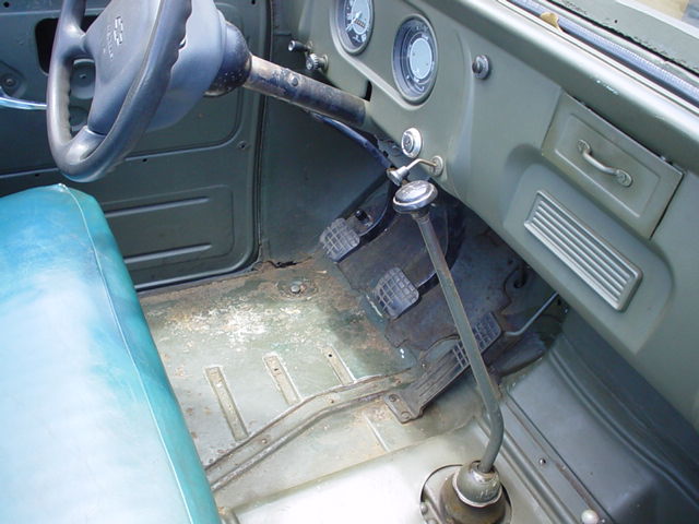

    Bota mais algumas fotos dele... de dentro por exemplo... ta muito inteiro..
    Lá vai mais fotos..
    Eduardo,vou verificar que dif que tem nela.. quanto ao santo antonio, vai esperar um pouco ela tá na uti depois vou fazer um que sirva de gaiola, o para prender melhor o para-brisa....

    Dirceu, tá muito bonito e inteiro como eu imaginava... eu só trocaria o volante porque não tá combinando nadinha com ela...
    Qual é a sua utilização para ele ? trilhas ?
    Cristiano, o volante que está nela é de uma s10, o volante que estava tava muito ruim.. estou procurando uma DH completa pra por nela, aí vou adaptar o volante de 3 raios do jeep ou trator...
    O uso é pra trilhas, muuuuito barro!!!
