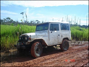

    Realmente se nao fosse o guincho teria dado um trabalho para tirar os veiculos atolados kkkkkkkkkkkkkkkkkkkkkk foi bom demais.

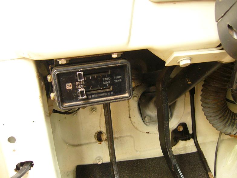

    Dudu, vc poderia postar uma foto do comando de seu ar condicionado ?
    Desde já agradeço.

    o poblema desse local e que pra tocar um fusivel tem qu eficar de ponta cabeca, a vantegem da caixa universal e que o comando fica na propria caixa....
