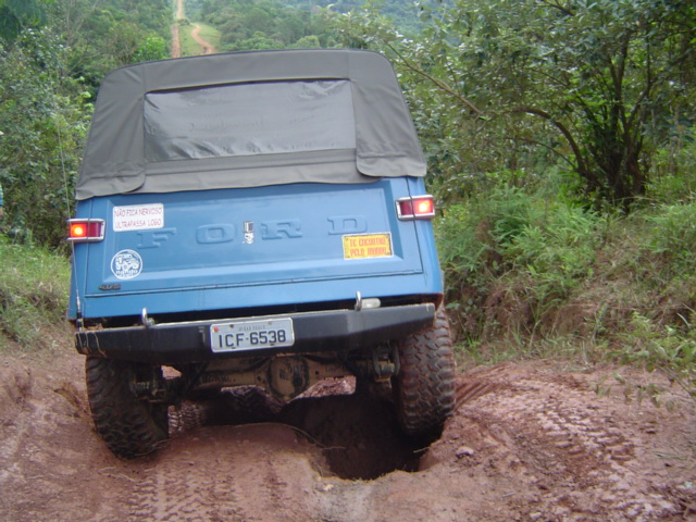

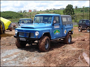

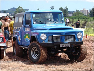

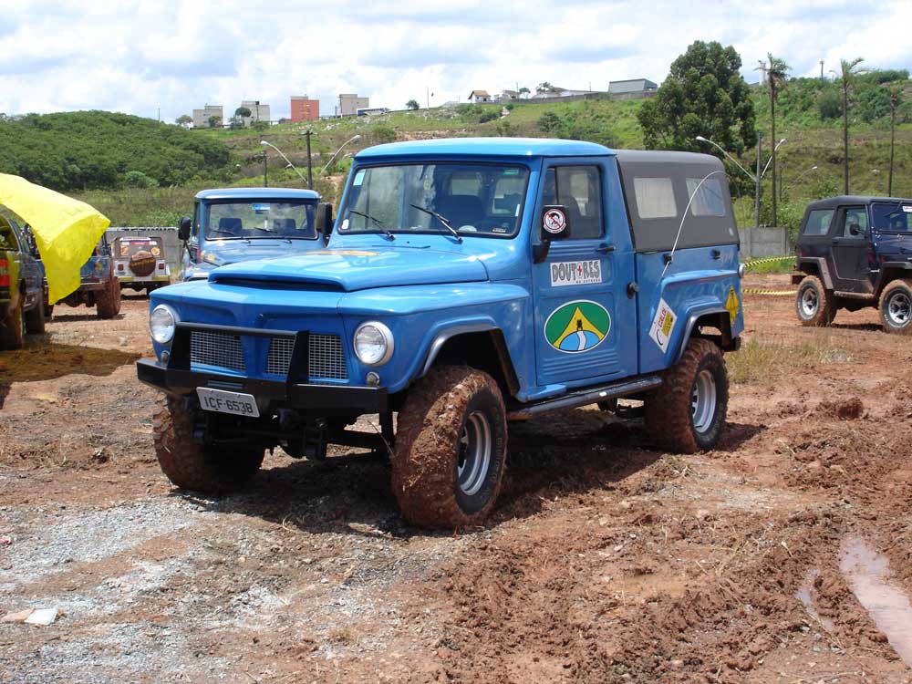

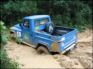

    "Azulinha" F-75 especial!!
    F-75 1978 - Azulinha
    Mecânica:
    Chassis encurtado 20 cm no entre-eixos e 20cm na traseira;
    Caçamba encurtada 40cm;
    Combustível gasolina com dois tanques e chave seletora (60 + 40 litros)
    kit GNV com 27m3
    Motor GM 4.1/s carburado 1993;
    Câmbio Clarck 4 marchas 260F;
    Transferência Willys;
    Diferenciais Dana 44 (13x 47) com Positraction 75%;
    Suspensão dianteira com feixes de Toyota Bandeirantes;
    Suspensão traseira com feixes de S-10 diesel reforçados;
    Direção hidráulica;
    Embreagem hidráulica;
    Freio a disco dianteiro com servo-freio;
    Acessórios:
    Pneus Grabber Mud 33x12,5 pol.
    Rodas Mangels de ferro;
    Coluna de direção de F-1000 com comandos;
    Pedais suspensos de Galaxie;
    Conta-giros e amperímetro Cronomac;
    Toca fitas Pioneer;
    PX Cobra 19DX com antena maria-mole Aquário;
    Chave geral Winchtech;
    Banco inteiriço e cintos de 3 pontas de S-10;
    Porta trabalhada com maçanetas de fusca;
    Pára-brisa com vidro verde;
    Capota para caçamba em lona cinza
    Extensores de pára-lamas de borracha;
    Pára-choques especiais, feitos sob encomenda;
    2 pontos de ancoragem dianteiros;
    2 pontos de ancoragem traseiros;
    Estribo de Blazer;
    Snorkel interno;
    Tranca Carneiro.

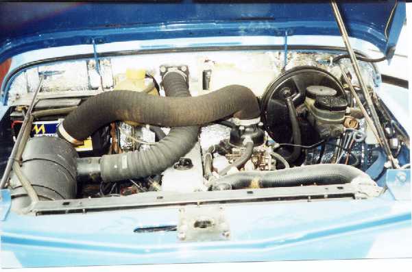

    Loras, me explica sobre Snorkel Interno, eu nunca ouvi dizer sobre isso e parabéns sua Azulinha ficou massa.
    Gildo,
    Snorkel interno é o seguinte: do filtro de ar (lacrado daqueles de D-20 se não me engano) sai um tubo de borracha (parecido com aqueles de aspirador!!!), preso com uma braçadeira. Na parede corta fogo, o mais alto possível, foi feito um outro furo, que expande um bocal do interior da cabine para dentro do cofre do motor. Então o tubo fica ligado neste bocal com outra braçadeira.
    Na cidade desligo o sistema no filtro de ar, porque ao ser puxado de dentro da cabine o ar faz um barulho de roda-moinho, que incomoda um pouco... já na trilha, deixo ligado e o barulho faz parte...
    Como não faço trilhas, e a utilizo apenas para trabalhar em locais de difícil acesso, a altura a mais do snorkel não faz falta. Além disso a F-75 tem cabine fechada, se por algum acaso a água no interior dela estiver na altura do bocal, a coisa já está feia faz tempo...
    Na foto dá para ter uma idéia! O bocal fica ao lado do reservatório de água do radiador.
    Espero ter ajudado!!!
