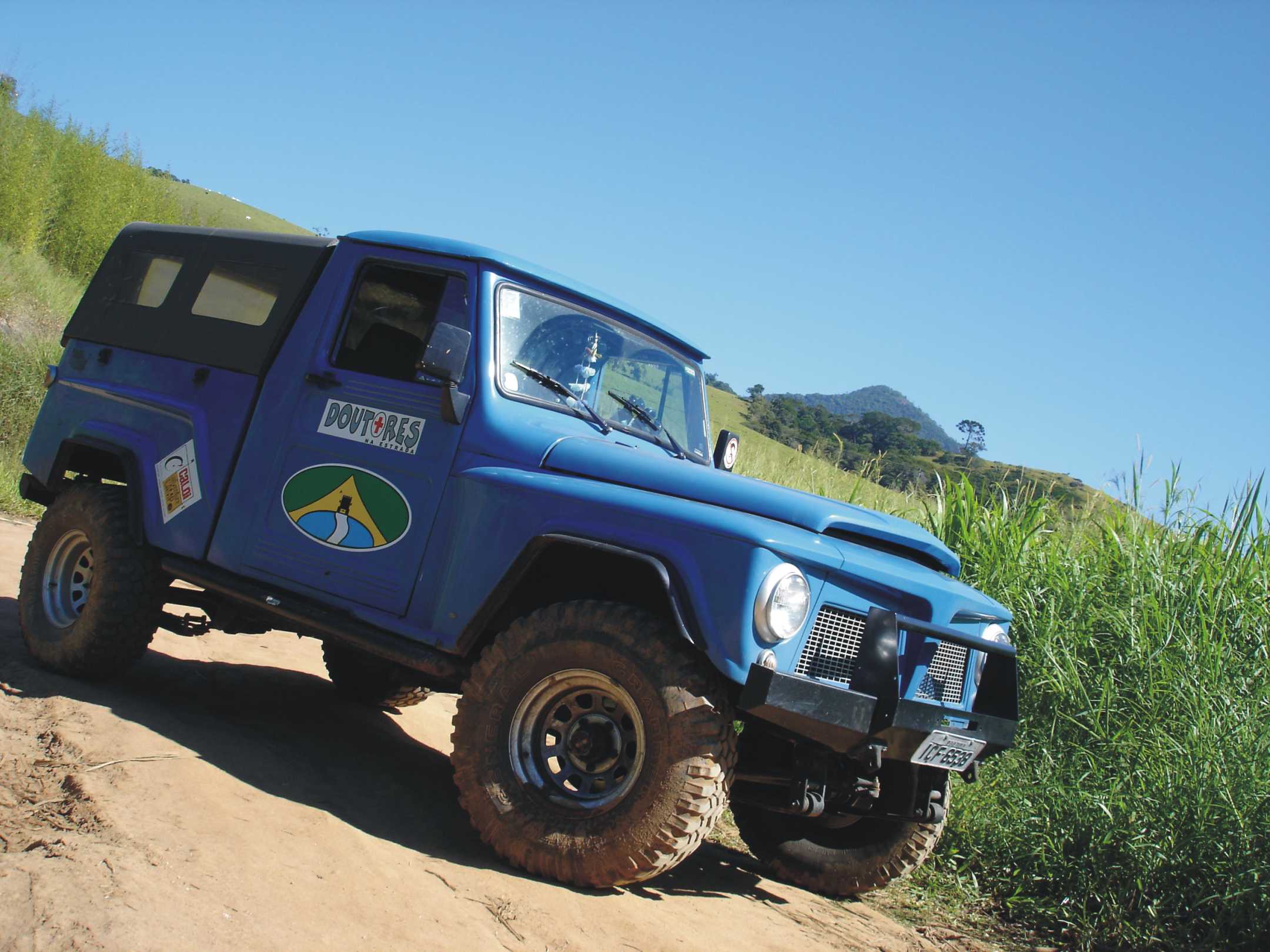

    Loras,
    Sabe me diser quais as especificações das molas que foram usadas na sua pickup?
    Dianteira de toyota:
    Qual modelo?
    Qual ano?
    Quantas lâminas?
    Traseira de S10:
    Qual modelo, ano e o tal reforço o que foi feito?
    Valeu,
    Abraço,
    Marilson
    Marilson,
    Bem, não sei as especificações das molas dianteiras.... Pois nunca precisei mexer nelas. Sei somente que é da Toyota Bandeirantes. Tenho que contar as lâminas...
    Sobre os traseiros:
    Sempre levei a Azulinha na FF Molas para fazer o serviço, e lá a confiança é grande
    Na nota fiscal está escrito:
    Feixe de Mola Traseiro J=CHO/024-FX - S10 01 ton Cab Dup
    Folha traseira K-FOD/208/05
    Ou seja, pegamos um feixe de S-10 diesel e colocamos uma mola extra, aumentando a capacidade de carga e por consequência endurecendo um pouco o conjunto. Ficou show de bola!!!!
    Espero ter ajudado!!!
    Abraço,
    =Loras=

    Fotos da Suspensão
    Bom, segue fotos da suspensão...
    Miniaturas de Anexos Miniaturas de Anexos "Azulinha" F-75 especial!!-figura1_139.jpg   "Azulinha" F-75 especial!!-figura1_459.jpg
    Mais fotos....
    Mais fotos...
    Miniaturas de Anexos Miniaturas de Anexos "Azulinha" F-75 especial!!-dsc02770_292.jpg   "Azulinha" F-75 especial!!-dsc02863_635.jpg   "Azulinha" F-75 especial!!-dsc01798_192.jpg

    Usuário Avatar de dalmo cruz torres
    20/01/2006
    Poços de Caldas/MG
    2,766
    Loras , diz pra mim quem fez os pára-choques, ou, se v/c tiver o desenho deles, passa pra mim, gostei muito dos pára-choques, ficaram muito legais, quero fazer igual na minha F. Fico no aguardo. At mais.
