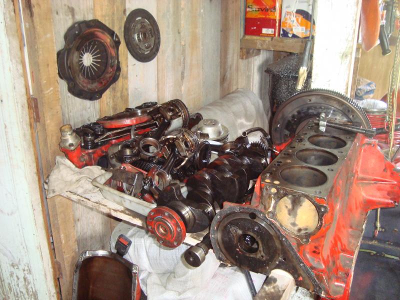

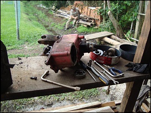

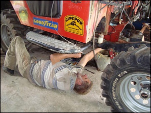

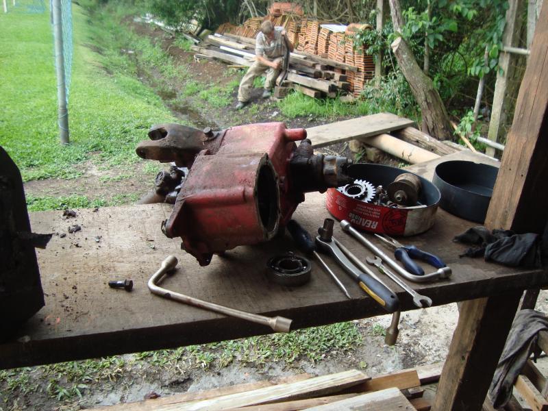

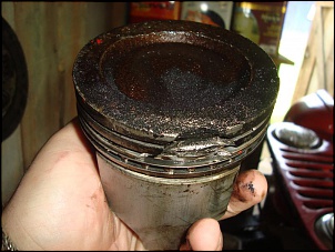

    fotos do processo de desmontagem e descoberta dos estragos no velho motor.
    O cabeçote esta com vazamento,consegui um outro motor inteiro,só falta o comando,esse possivelmente vai ser o doador de cabeçote e bloco.
    Miniaturas de Anexos Miniaturas de Anexos Cj5 1971,pomarola(em busca de um novo nome)-festas-063.jpg   Cj5 1971,pomarola(em busca de um novo nome)-festas-058.jpg   Cj5 1971,pomarola(em busca de um novo nome)-festas-055.jpg   Cj5 1971,pomarola(em busca de um novo nome)-festas-074.jpg   Cj5 1971,pomarola(em busca de um novo nome)-festas-080.jpg

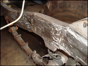

    Galera
    1 foto da porcaria que esta o chassi,isso foi o motivo da reforma
    abraços
    Miniaturas de Anexos Miniaturas de Anexos Cj5 1971,pomarola(em busca de um novo nome)-ogaaajitxhsyyitwntw2fzh5gqcntuhknjkkfii4g9kjuzqrfuotakvhq04fho8tmqwbnibczecjxy9ahsrrl8bdnw8am1t1.jpg
    Cj5 1971,pomarola(em busca de um novo nome) Imagens Anexas Cj5 1971,pomarola(em busca de um novo nome)-z51xezw-1-.jpg
