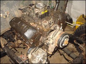

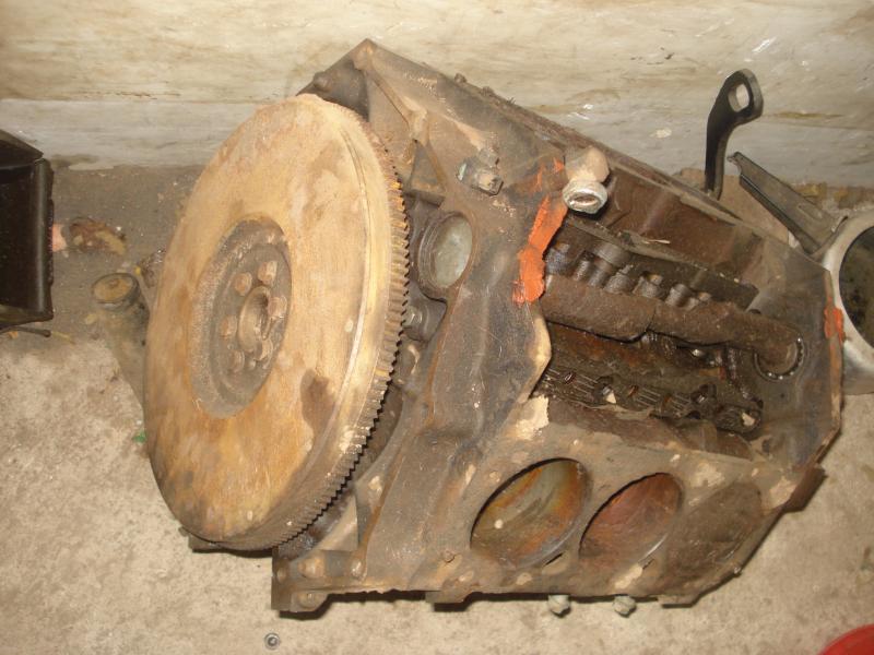

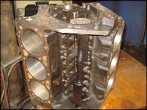

    fotos do bloco do motor que vai para retifica e mais 2 outros pra reserva pra projetos futuros

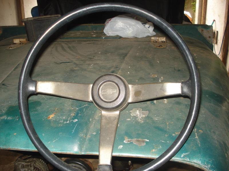

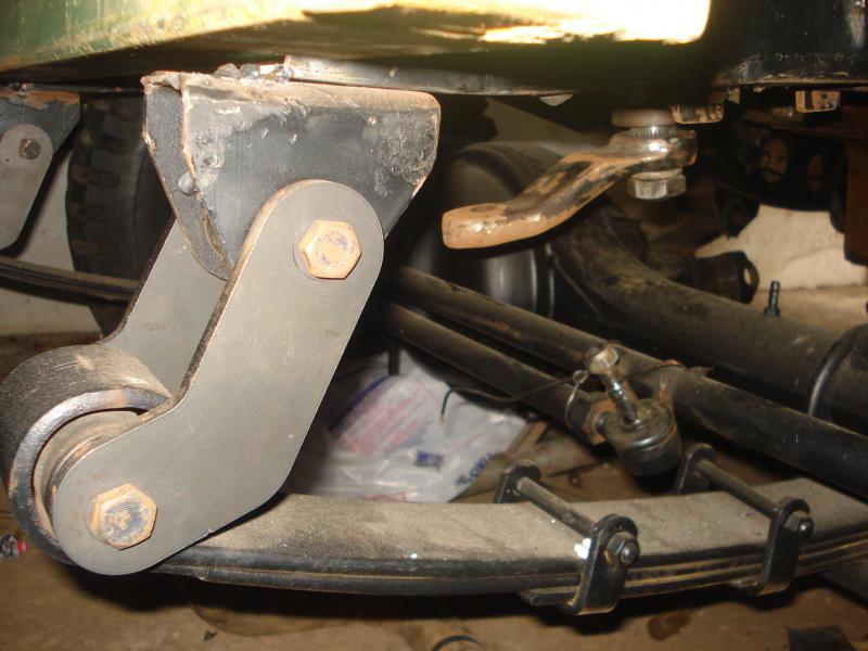

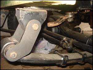

    volante opala ss para o grinch e jumelos mais arojados , cortado a lazer para dianteira deixando o jeep muinto mais macio, e assim encurtei o chassi na dianteira em 5 cm

    Caramba!!!
    Um volante de D10!!!!
    Quanto saudosismo!!!!!
    Parabéns pela empreitada!!!

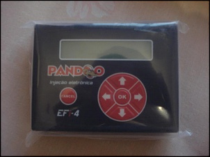

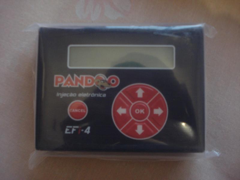

    Mais alguns brinquedos para o grinch , a injeção eletronica pandoo EFI-4

    Citação Postado originalmente por patrick plaza Ver Post
    Caracas.....é uma coleção!
    Imaginei exatamente essa cx de direção, ela é grande, mas fica dentro do cofre!
    [] e belo jeep!

  • #35
    29/06/2007
    457
    [] e belo jeep!
    BLZ Rodrigo realmente é uma otima caixa de direção , e fica dentro do cofre deixando a frente do jeep livre ,mas vamos ver funcionando como se comporta . abraço
  • #36
    29/06/2007
    457
    Muito bom caro Patrick!!!!
    Gostei do volante do Opalão SS!!!!
    Abs e boa sorte na empreitada!!!!
    blz alexandre bonito mesmo esse foi um achado hehehe tava encostado em uma ofiçina de um amigo meu dai comprei dele por uma bagatela de R$50,00 hehe uma dessas nunca mais agora vai cair como uma luva no grinch pq vo usar a coluna de direçao da d20 e a estria é plug an play
