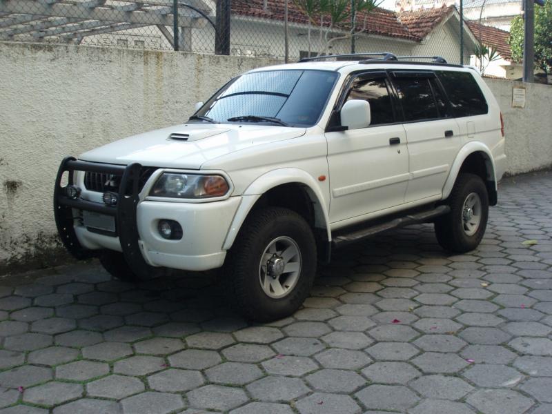

    Seguem as fotos de quando comprei.
    Parece mais um carro de passeio grande rsss

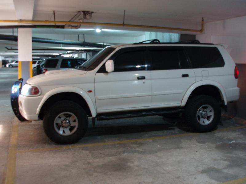

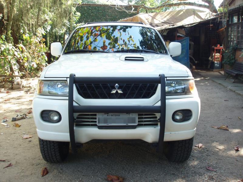

    Miniaturas de Anexos Miniaturas de Anexos Pajero Sport 04 at diesel-resized_003.jpg   Pajero Sport 04 at diesel-resized_006.jpg   Pajero Sport 04 at diesel-resized_021.jpg

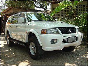

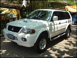

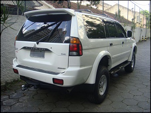

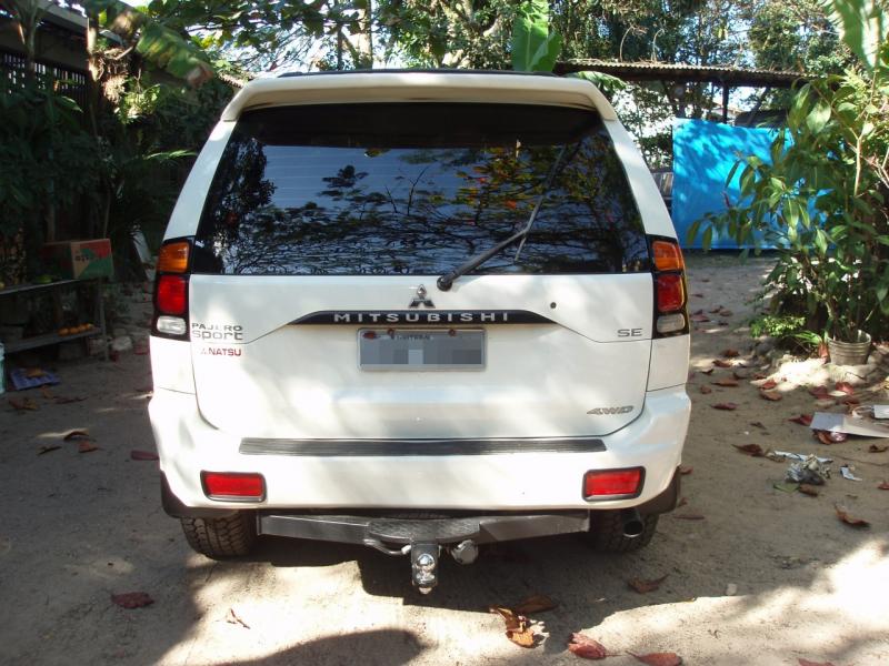

    Instalação do reboque original
    Instalação do parachoque de impulsão original

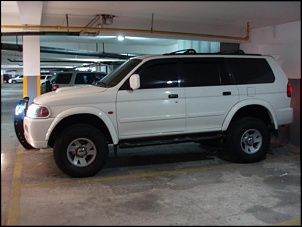

    Troca dos pneus originais por 31x10,5 15"
    Neste periodo estava buscando uma forma de
    ajustar a altura do carro (traseira) sem bodylift
    ja que na frente é pela barra de torção.

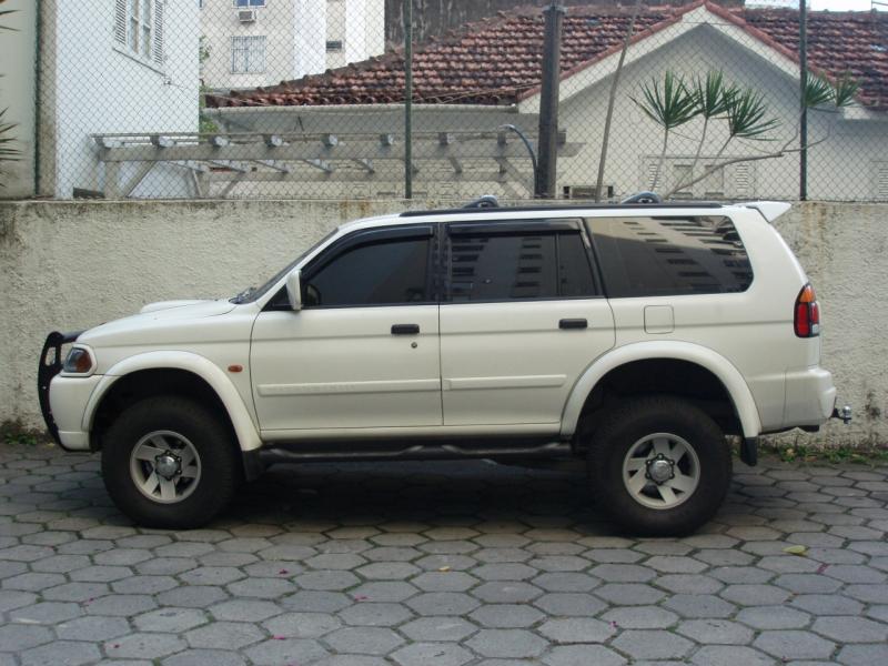

    Miniaturas de Anexos Miniaturas de Anexos Pajero Sport 04 at diesel-p7277534.jpg   Pajero Sport 04 at diesel-p7277542.jpg   Pajero Sport 04 at diesel-p7277539.jpg
    Instalação do xenon (agora proibido ne?)
    Instalacao de farois hella ff100

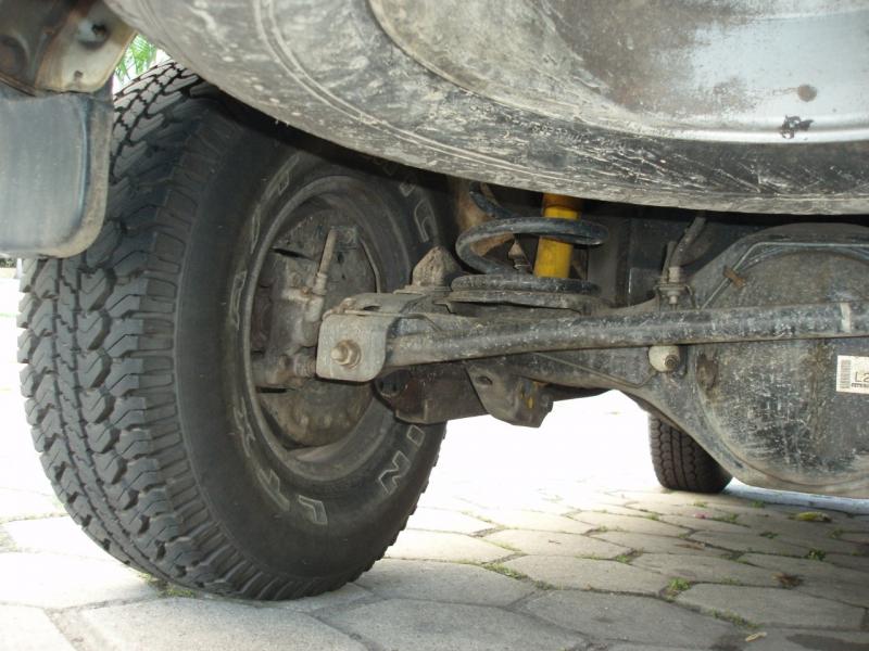

    Ajuste da barra de torção para levantar a frente.
    Para levantar a traseira, resolvi reforçar as molas.
    Eles chamam de "banho", onde a mola ganha "corpo" tornando
    os elos mais espessos, assim, a mola não "cede" com o peso
    normal do carro.
    Como voces podem reparar com as fotos anteriores, o
    espaço que ganhei com esses ajustes com pneus 31x10,5

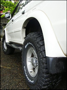

    Miniaturas de Anexos Miniaturas de Anexos Pajero Sport 04 at diesel-p8217650.jpg   Pajero Sport 04 at diesel-p8217651.jpg   Pajero Sport 04 at diesel-p8217653.jpg   Pajero Sport 04 at diesel-p8217659.jpg   Pajero Sport 04 at diesel-p9107668.jpg

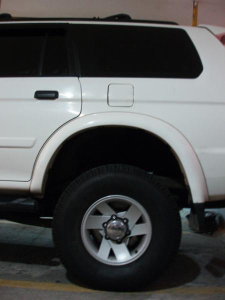

    Continuando com fotos do ajuste da altura
    Miniaturas de Anexos Miniaturas de Anexos Pajero Sport 04 at diesel-p9107671.jpg   Pajero Sport 04 at diesel-p9107672.jpg   Pajero Sport 04 at diesel-p9107677.jpg   Pajero Sport 04 at diesel-dsc00598.jpg   Pajero Sport 04 at diesel-dsc00604.jpg

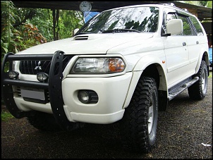

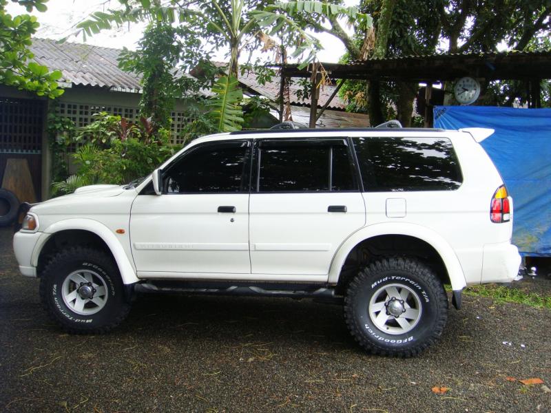

    Troca dos pneus por 33x12,5 15" MUD
    Nao raspam e nem ficam para fora do paralamas.
    Quando finalizar a fabricação e instalação do suporte
    de estepe traseiro, posto aqui as fotos!
    Idem o bagageiro.
    Agora estou analisando partir para um BL :P
    O carro inicialmente tinha "apenas" 1,77 de altura.
    Neste exato momento, está com 2,02m
