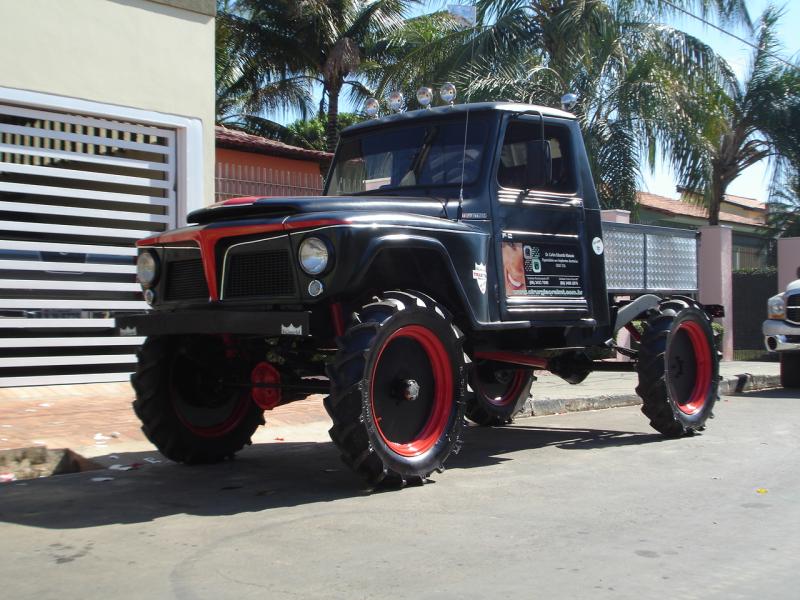

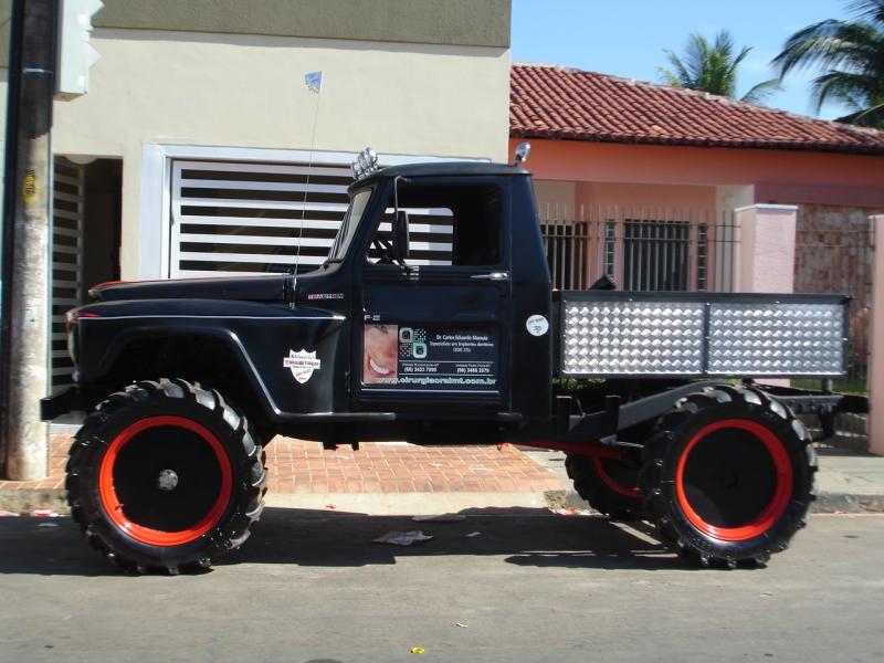

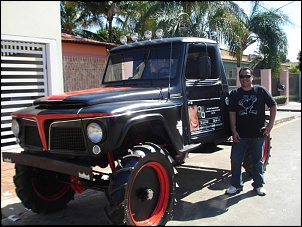

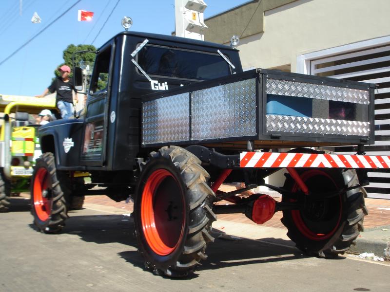

    OLA GALERA, TO MOSTRANDO AI P VCS MINHA F-75
    O NOME DELA É CHARMOSINHA...
    QUERO A OPNIÃO DA GALERA AI DE FORA
    PQ OS TRILHEIROS DAQUI NÃO ESTÃO
    ANDANDO COMIGO NÃO...Rrsrsrsss
    LAMA, MORRO, LAGOA, PANTANAL.... ELA PASSA EM TUDO !
    FICHA TECNICA:
    MOTOR:
    willis 6cc original
    reduzida original
    ignição eletronica
    velas sp4 w85
    bobina de alta tensão wk
    CÂMBIO:
    clark 4 marchas do caminhão chevrolet brasil (m260)
    SUSPENSÃO:
    toyota bandeirantes
    RODAS:
    ARO 24" trator uniporte
    PNEUS:
    aro 24" 8. 3/8 rinald
    CARROCERIA:
    eu mesmo que fiz
    TANQUE:
    do caminhão 1113
    ILUMINAÇÃO:
    6 farois de xenon iluminando p frente
    2 farois de milha iluminando a ré
    PINTURA:
    unica, nunca vi uma pintada como ela
    PROPIETARIO:
    EU, Carlos eduardo Massuia
    Pedra Preta-MT
    email: cadupp@hotmail.com
    abraço galera e aguardo a ponião de vcs...
    obs:fabricamos p vender igual a ela a partir de R$ 25.000,00 * alterações dependendo do cambio.
    contato pelo email.

    Belo Monstrinho Carlos. .
    A respeito dos eixos.
    Os traseiros estão sem kit flutuantes? são os semi-eixos originais?
    Os dianteiros estão com roda livre automática?
    Cara sem flutuantes e com estes pneus é um risco de vida, visto que se as pontas de eixo quebrarem a coisa fica preta....
    Leia os relados no tópico: CUIDADO SEU EIXO SEMI-FLUTUANTE PODE MATAR: http://www.4x4brasil.com.br/forum/showthread.php?t=1915
    Sobra as roda-livres coloque as manuais que além de poupar o conjunto dianteiro em 4x2 são mais confiáveis.
    Qual direção estais usando Carlos?
    Posta um videozinho do brinquedão na trilha.
    Abraço.

    Muito doida a viatura.
    Essas rodas 24 tem mais largas ?
    Qual a altura desses pneus em centímetros ?
    Parabéns pela F,
    Conta aí quantas pontas de eixo já quebrou e como se comporta o BF161 com esses pneuzinhos?

    os pneus tem 1,40m de altura, montado roda e pneu ficaram com 8m kg cada uma...
    sobre os eixos, os traseiros n são flutuantes ainda, pq ate agora n deu problema, e as rodas livres ja troquei, estão com manuais da avm...

    Tem certeza que estes pneus tem 1,40m de altura ?
    Se a roda é aro 24", cada lateral do pneu deveria ter uns 40 cm de altura e pelas fotos não aparenta isso !
    Independente disso, parabens pela viatura !

    as rodas com pneu medem 1,28m tenho uma foto com uma trena, acabei de olhar....
    sobre pontas de exio amigo, ate agora n quebrei nenhum...
    tudo foi bem planejado antes de ser feito...
    o q n aguentou foi a embreagem...
    ai troquei o cambio e ela junto...
    mas no começo estava com o cambio original 4 marchas e n me dava problema, so a embreagem q n aguentava... troquei o cambio e resolveu tudo, pq o cambio q coloquei é muito reduzido... se vc conhece ele vai entender o q estou falando... abraço

    o carro esta com um visual bonito ,mas toca de leve senao a mecanica original nao aguentara (experiencia propria com aros 20) e tudo vai explodir já,já.......
    sem desmerecer o trampo,dai pra frente é só largar os up grades certos pesquisando muito na NET!!!!
    BOA EMPREITADA CADUPP.
    Show a viatura!
    Agora é só ir fazendo a coisa certa aos poucos!
    Esses eixos aí estão perigosos e a mecânica é o que tá matando a viatura.
    Mas tá muito bonita mesmo!
