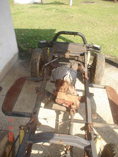

    Bom varias ideias vieram antes de montar esse Jeep, primeiro comprar um montado e ir mudando, depois de pensar bastante as mudança que gostaria de fazer seria de praticamente muda-lo por inteiro, ou seja, só irira restar o chassi.
    Aqui no forum a 3 anos atrás apareceu esse Jeep (sé é que posso chamar de Jeep, ou só resto), exatamente o que queria, para começar o projeto.

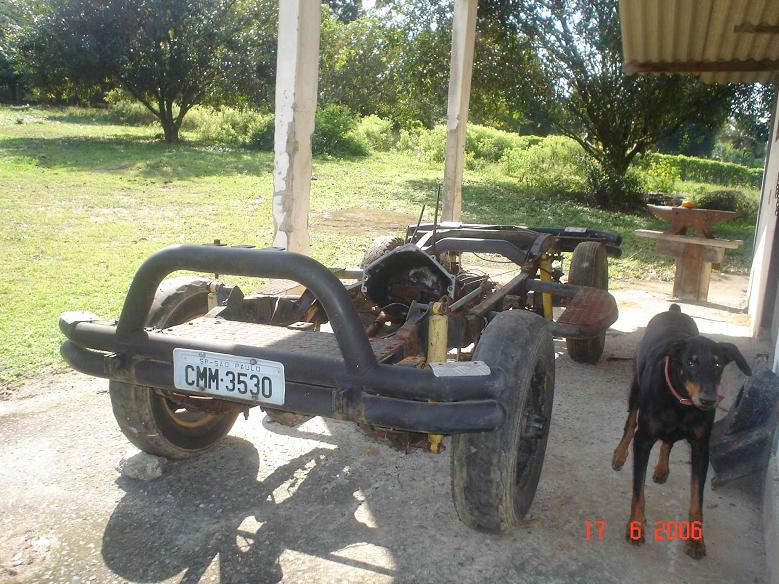

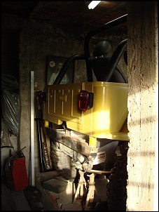

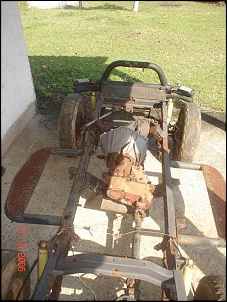

    Fotos de quando fui busca-lo (Fiz um Bate-Volta pro RJ em um domingo)
    Miniaturas de Anexos Miniaturas de Anexos Cj5 73 - "caterpillar"-chassi.jpg   Cj5 73 - "caterpillar"-chassi_4_142.jpg   Cj5 73 - "caterpillar"-chassi_2_165.jpg

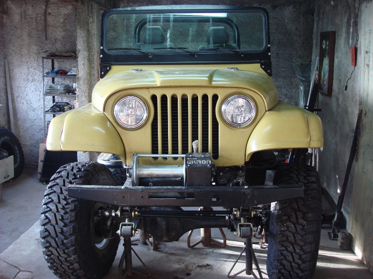

    Andamento
    Como esta ficando....

    Andamento
    Continuando...

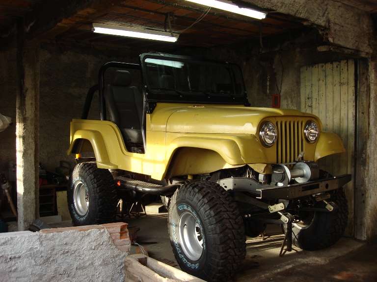

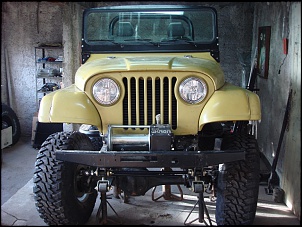

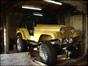

    Coloquei a carroceria em cima pra ver como iria ficar, em relação a altura.
    (Obs.: tenho 1,68m)
    Miniaturas de Anexos Miniaturas de Anexos Cj5 73 - "caterpillar"-img00002.jpg
    Putz, alto pra caramba!! Só pela mecânica já dá pra ver que vai ficar animal!!

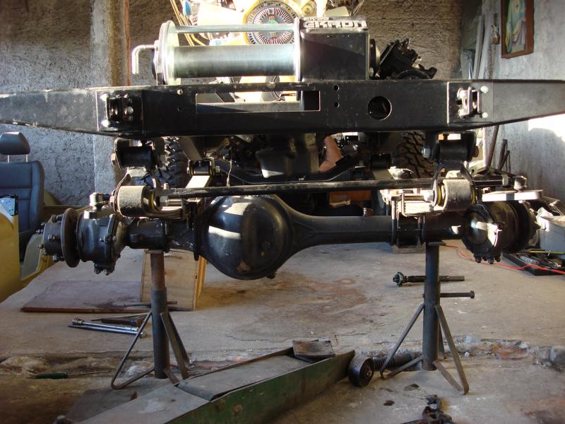

    Hi-steer

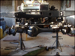

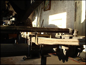

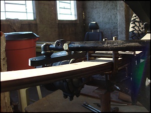

    Fala Galera,
    Comprei o Hi-steer, porém quando coloquei a barra pegou no grampo do feixe (conforme fotos), vou diminuir altura do berço da mola (que hoje está com 2 cm passarei para 1 cm), mas mesmo assim a barra continuará pegando no grampo.
    Peguei o hi-steer para colocar a barra curta nele mesmo.
    Agora se deixar a barra longa na furação onde vai a barra curta (ou sej ano furo da frente) e furar o outro Hi-steer (que tem espaço, mas não esta furado) e colocar a barra curta no terminal da barra longa (como a toy original), teria algum problema?
    Obs.:Já estou contando que a barra longa vou ter que cortar também, e fazer rosca
    O se houvesse outras sugestões, seriam bem vindas.
    ()´s
    Vinicius

    fotos
    Finalmente consegui....
    Aproveitando obrigado pelos elogios, dos amigos Foristas Alvaro, Dennis e Haron.
    Valeu.
    ()´s
    Vinicius

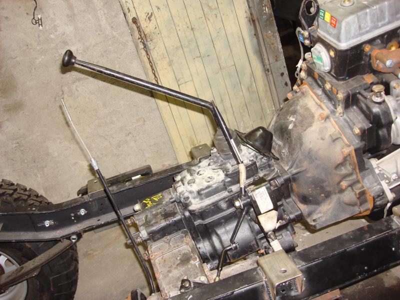

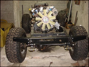

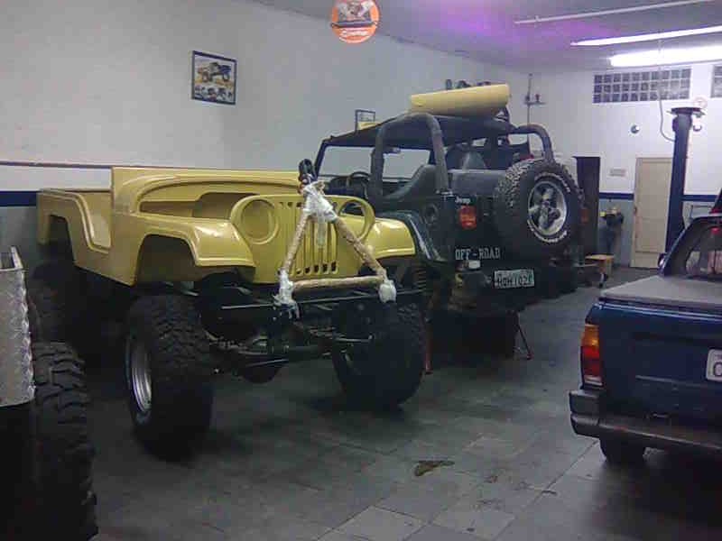

    Atualização
    Depois de bater cabeça consegui colocar a caixa de direção sem furar o chassi para passar a barra da coluna, o Hi-steer yambém consegui acertar, já está perto de ligar e andar.
    O radiador ficou o do opala mesmo e o intercooler de troller.
    Faltam alguns detalhes, mas em execução
    Segue algumas fotos.
    Abç
    V.
    Miniaturas de Anexos Miniaturas de Anexos Cj5 73 - "caterpillar"-dsc01591.jpg   Cj5 73 - "caterpillar"-dsc01589.jpg   Cj5 73 - "caterpillar"-dsc01590.jpg   Cj5 73 - "caterpillar"-dsc01592.jpg
