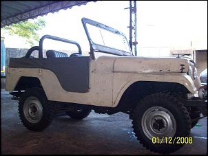

    Mais uma vez, "esta é uma longa história "

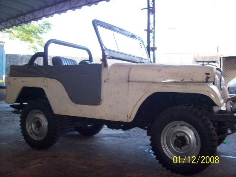

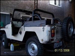

    Tudo começou quando o Jaime Moreira aqui do fórum me ligou : " Japonêis, tem cambio de chevette ??" Aí acertei com ele de fazer a entrega na oficina do mecanico dele, o João, porém eu havia ido com meu Cj 3, eis que chega o João e me diz ; " Nossa, que legal, bem reformado o carro de vcs"... " Aliás, vcs fazem serviço pros outros ??" Aí eu disse que sim, que nas horas vagas meu pai mexia e etc ... " Aí ele disse : "Tá bom então, tem um Jeep de um cliente meu, mas tô sem tempo de mexer, e se for pra fazer mal feito, prefiro não fazer ... Aceita ??"
    Bom, disto passou um tempo, eis que do nada ele me liga : " Denis, tô mandando o Jeep pra vc agora" obviamente que eu tomei um susto, pois não conhecia o dono do carro e etc, mas depois de alguma conversa, começamos os trabalhos..
    Ah, o nome do carro é em virtude da placa do mesmo : Santana do Livramento - RS
    Algumas fotos do início da reforma :
    Miniaturas de Anexos Miniaturas de Anexos CJ 5 - "Gaucho"-100_2118.jpg   CJ 5 - "Gaucho"-100_2119.jpg   CJ 5 - "Gaucho"-100_2121.jpg   CJ 5 - "Gaucho"-100_2125.jpg   CJ 5 - "Gaucho"-100_2130.jpg

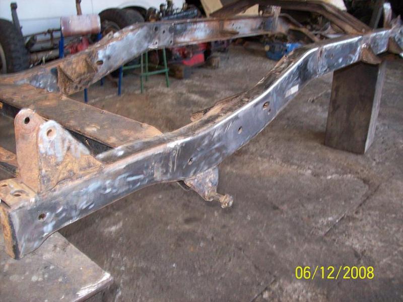

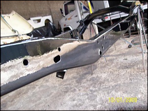

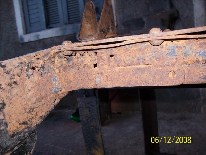

    Após a desmontagem, começamos com o diagnótico :

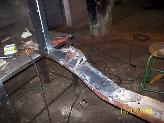

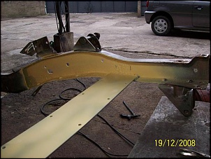

    1 - O chassis estava bom, porém a travessa do radiador e partes do "bacalhau" do mesmo estavam bem oxidadas, a solução seria a reprodução dos mesmos
    2- A carroceria de lata não seria mais aproveitada, uma nova já estava pronta na Fiber 4x4.
    3- Os freios estavam Ok, o dianteiro à disco e o traseiro estava com lonas novas, e tambores recém retificados.
    4- O que pode ser deduzido : Este carro era usado pelo antigo proprietário para viagens, pois estava com as relações de diferenciais alteradas para 44x9 (4.89), sendo que para os Cj´s do início dos anos 60, as originais eram 43x8 (5.38), além do mais, a t case não apresentava marcas de uso em low, porém as demais engrenagens, rolamentos eixos e etc estavam profundamente desgastadas. E por fim : O carro tinha aterramentos aos montes !!! Até mesmo alguns cabos presos aos eixos, a explicação é que como no interior do RS o clima é mais seco, podem ocorrer pequenos "choques" após o uso prolongado .
    Miniaturas de Anexos Miniaturas de Anexos CJ 5 - "Gaucho"-100_2155.jpg   CJ 5 - "Gaucho"-100_2157.jpg   CJ 5 - "Gaucho"-100_2167.jpg   CJ 5 - "Gaucho"-100_2177.jpg   CJ 5 - "Gaucho"-100_2178.jpg

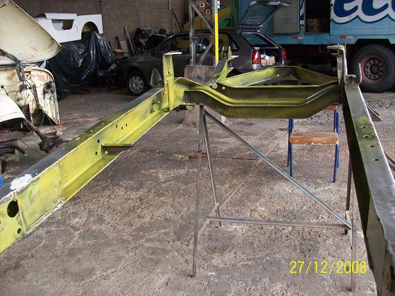

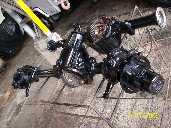

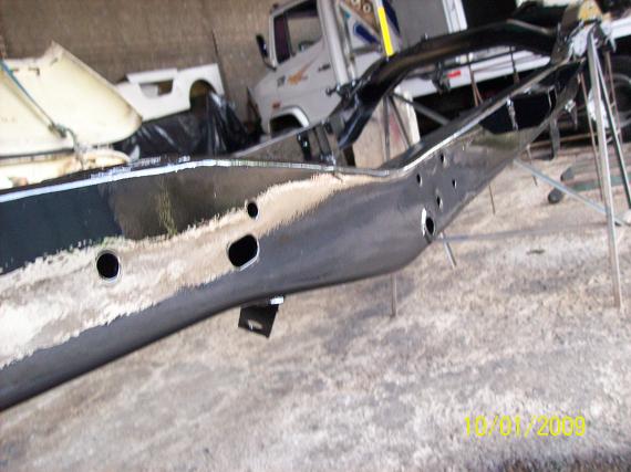

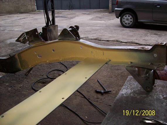

    Após a execurção de reparos e a limpeza do chassis, eixos e feixes começou a pintura dos mesmos.
    Primeiramente apliquei uma camada de wash primer para prevenção contra corrosão, após isso, algumas aplicações de primer poliuretano, algumas horas de acabamento com lixa d´agua e por fim muito Preto Cadillac P.U.
    Ao mesmo tempo, era feito o suporte para a caixa de direção hidráulica do GM Opala.
    Miniaturas de Anexos Miniaturas de Anexos CJ 5 - "Gaucho"-100_2181.jpg   CJ 5 - "Gaucho"-100_2213.jpg   CJ 5 - "Gaucho"-100_2227.jpg   CJ 5 - "Gaucho"-100_2354.jpg   CJ 5 - "Gaucho"-100_2358.jpg

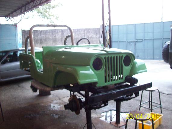

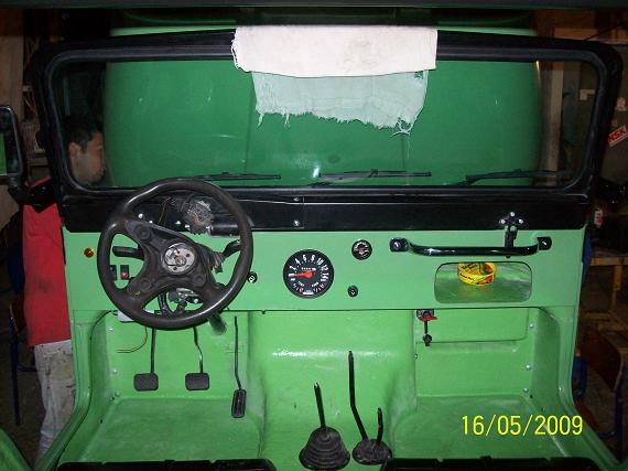

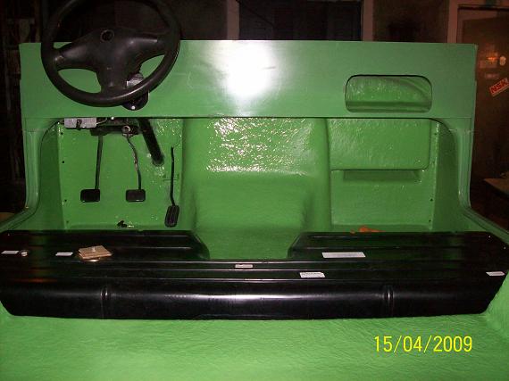

    Com a carroceria fixada, começam as adaptações de pedaleiras e direção :
    Por experiencia, sabíamos que o conjunto de Servo + CM de Opala tinha uma boa eficácia, para completar, as pedaleiras, do opala também, deixaram o conjunto com um visual limpo e livre de adaptações.
    Com intenção de aumentar o conforto, uma coluna de direção do Gm Vectra foi adaptada, possibilitando regulagens de inclinação, além de possuir contato, chaves de seta e etc ...
    Além disto, outras peças chegavam como tanque 65 L. da CLA, Quadro de 3 limpadores, relógios, bancos San Marino, cardãs, amortecedores de Ranger e etc ...

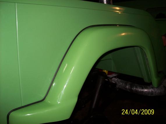

    Por fim, alargadores de para lama modelo Wrangler também da Fiber 4x4 entram em cena para acomodar os futuros 33"
    Miniaturas de Anexos Miniaturas de Anexos CJ 5 - "Gaucho"-100_2660_00.jpg   CJ 5 - "Gaucho"-100_2674.jpg   CJ 5 - "Gaucho"-100_2705.jpg   CJ 5 - "Gaucho"-100_2690.jpg   CJ 5 - "Gaucho"-100_2722.jpg

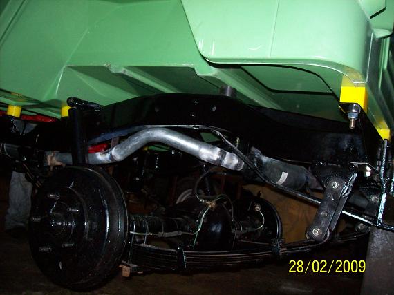

    Após a pintura dos componentes, começou a montagem ; Eixos, suspensão, chassis...

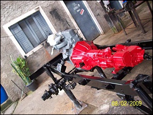

    Eis que o projeto muda um pouco ; À princípio usaríamos uma mecanica original ( Bf + T90), porém como o Bf deste carro estava cansado e estávamos com dificuldade de achar outro, partimos para uma mecanica mais moderna ; GM 151 álcool + Cl 2205D , que foram acoplados à uma nova t case, uma vez que a original estava desgastada.

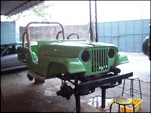

    Logo após, a carroceria da Fiber foi parafusada ao chassis, utilizando-se calços em PU de 1.5 pol.
    Miniaturas de Anexos Miniaturas de Anexos CJ 5 - "Gaucho"-100_2374.jpg   CJ 5 - "Gaucho"-100_2428.jpg   CJ 5 - "Gaucho"-100_2429.jpg   CJ 5 - "Gaucho"-000_0001_00.jpg   CJ 5 - "Gaucho"-000_0003.jpg
    Denis
    Usuário Avatar de Denis Takashi
    04/02/2006
    Itapecerica da Serra/SP
    897

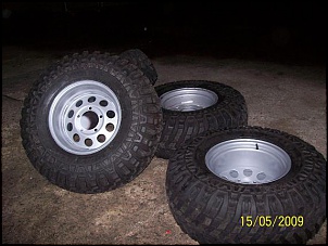

    Chegam os pneus : Maxxis Mudzilla 33"13.5R15 montados em rodas R15x10 da rodabrás ... e sim, 2 delas vieram com o aro invertido.

    1- Carroceria de fibra melhora bem o carro, mais leve e silenciosa, interfere até mesmo no comportamento dinamico do carro.

    3- Os Mudzillas, além de muito belos, não fazem muito barulho no asfalto, além de "darem" balanceamento fácil, não necessiatando o uso de chumbo.
